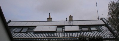

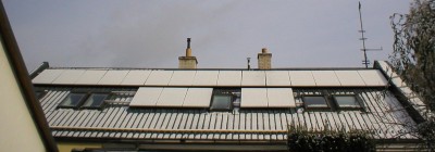

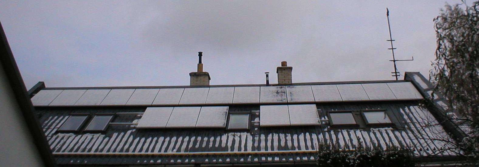

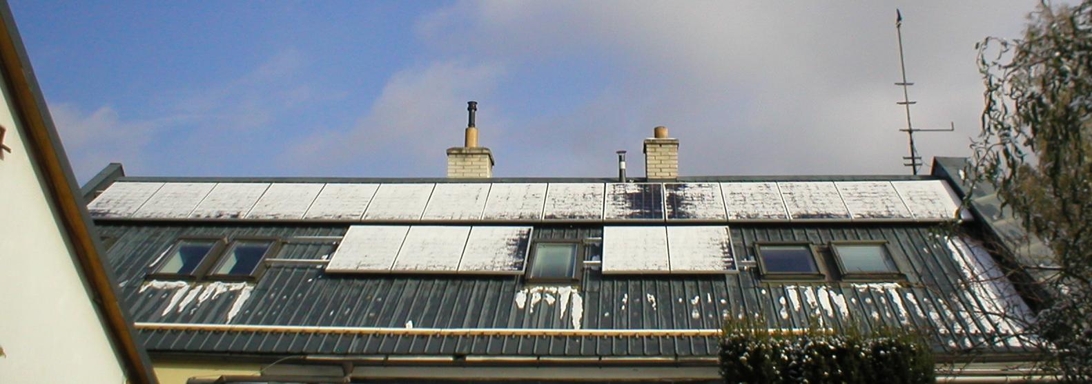

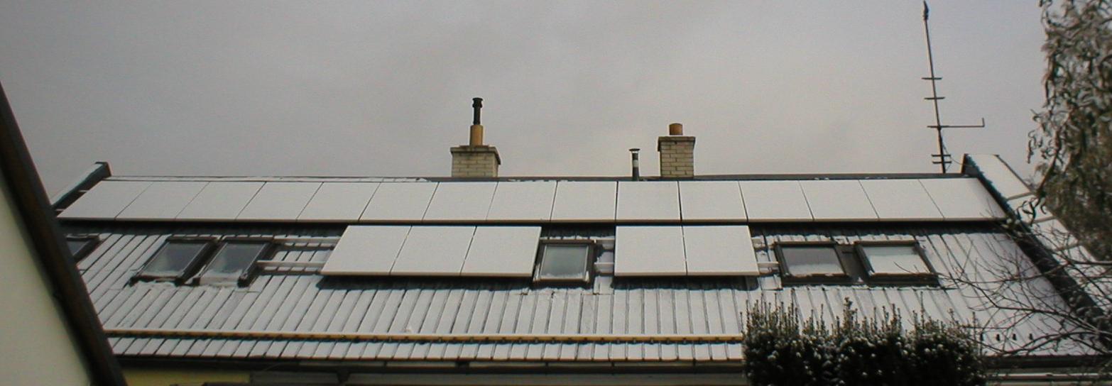

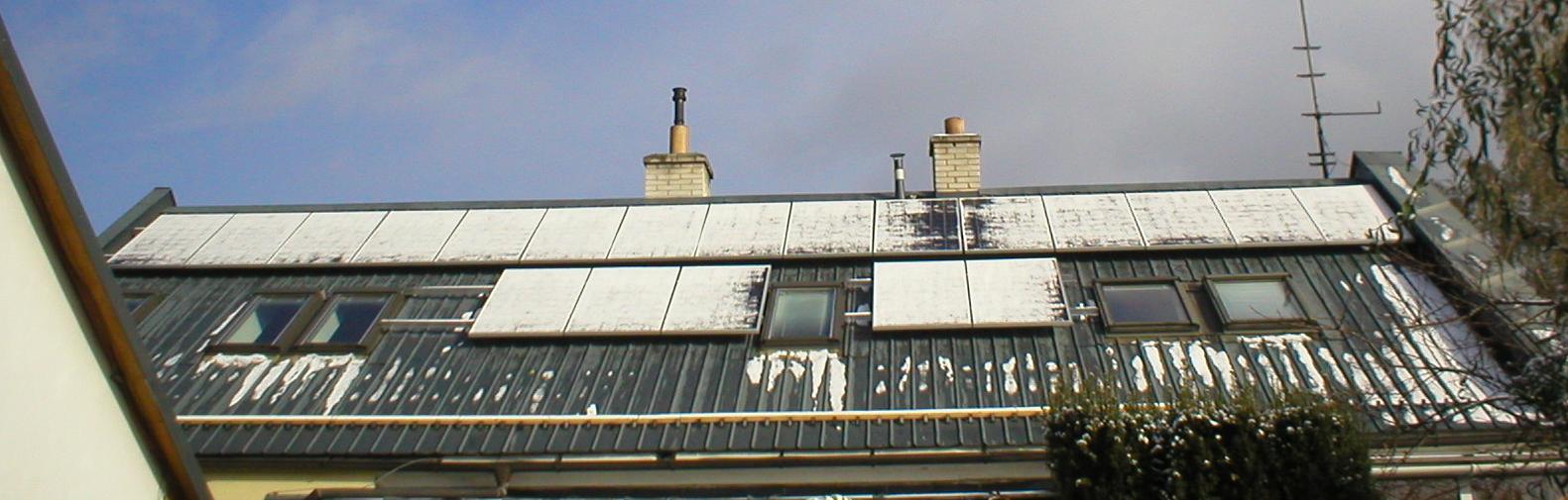

Zatím nevím proč, ale u nás to funguje naopak. Nejdřív sjede sníh se střechy a pak teprve je na řadě fotovoltaika.mypower.cz píše:Jakmile vyjde prvni slunce, snih sklouzne sam...Je-li slunce, prvni co je na strese bez snehu jsou panely.
Na posledních snímcích je zřetelné, jak v horní řadě kolektorů zapůsobil odraz záření od bílého komína (komín je nevyužitý = studený). Krytina je ohřívaná převážně sluncem - pod krytinou je 26cm isoveru a v podkroví se právě netopí.

Tak toto je zahada .. nema ta strecha problem s izolaci ? Jak topite, tak ze by se proste zahrala drive nez panely? Nebo ze by barva strechy? Ty panely jsou pod jakym uhlem? Jak psal JiriK, ja mam tu strechu proste takovou nejakou ... "diskutabilni tepelne izolacni vlastnosti" je rekl bych presny termin. Dokonce u me jde videt kde se topi a kde ne. V podkrovi netopim, takze uplny vrch strechy se roztopi pomaleji nez spodni cast strechy kde je 2he patro (pracovna) a kde se samozrejme topi.
Vase strecha je cerna .. Ty obliny na ni mozna chytnou slunce a zacnou topit. Moje strecha je plocha bez vystouplych casti, takze cela plocha je pod snehem, takze bych tipl ze to pujde u me pomaleji nez u vas.
Ty vystupky tam muzou fungovat taky. Snih s nich roztaje, obnazi se a uz to chyta slunce a hreje vsude kolem .. Teoreticky.

S izolací střecha asi problémy mít nebude, má ale tmavě břidlicový odstín, který má asi výbornou pohltivost pro sluneční záření. Pod hliníkovými šablonami je na střešních latích natažena polyetylénová hadice, která v dřívějších dobách fungovala jako primární okruh solárního kolektoru a v červenci a srpnu se jejím prostřednictvím nahříval boiler v podkroví. Vodu v boileru to za slunných dní ohřálo na 45-50°C a na teplotu krytiny nestačil teploměr fungující do 60°C. Úhel sklonu střechy je cca 45°. Fotovoltaika je z polykrystalických panelů a zaráží mne, že se neohřeje alespoň tak, jako plechová krytina kolem a zůstává na ní stát sníh, který brání slunečním paprskům konat užitečnou práci. A to jsme na začátku zimy, co teprve až napadne víc sněhu. Z fototermických kolektorů sjede sníh i v únoru, kdy noční teploty dosahují -20°C (pod spodní hranou střechy je ho asi 1,8m) ale na fotovoltaice se drží už i teď v říjnu, kdy se teploty pohybují kolem nuly.mypower.cz píše:Tak toto je zahada .. nema ta strecha problem s izolaci ? Jak topite, tak ze by se proste zahrala drive nez panely? Nebo ze by barva strechy? Ty panely jsou pod jakym uhlem?
Proto jsem se ptal na zkušenosti ostřílených borců, zda by nepomohl chod nakrátko (ztrátový výkon by mohl panely ohřát a zajistit rozpuštění sněhu).

Hliník má lepší tepelnou vodivost než sklo, a pokud je ještě tmavý - sám jste si odpověděl.

Ahoj, hned jak jsem ty fotky s vlnovkovou strechou videl, tak jsem si sam pro sebe, jeste nez jsem si precetl dalsi reakce taky rikal, ze je to diky tem vlnam - horni hrana vlny je bez snehu a muze se hned pri dopadu prvnich slunecnich paprsku zacit zahrivat a rychle se pak rozpusti zbytek snehu - v podstate to funguje stejne jako u panelu, ale tady je obnazena tmava plocha bez snehu diky vlnovkam vetsi.
Tzn. kdyby se fotovoltaicke panely delaly take vlnite, roztal by na nich snih rychleji:)!

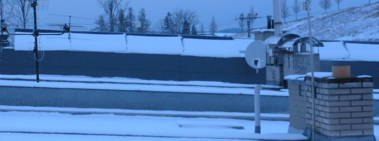

Tak dneska to "samo" určitě neslezlo důkazem je foto nedaleké sousední střechy asi 15:30h. To co nasněžilo včera a dnes v noci nikdo neometl, a slunce svítilo jen chvilku a tak ani 4 hodiny teploty lehce nad nulou nestačily na to aby to sjelo, odhalila se jen první řada článků.
