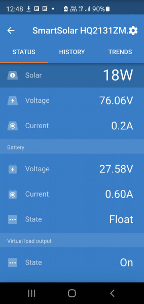

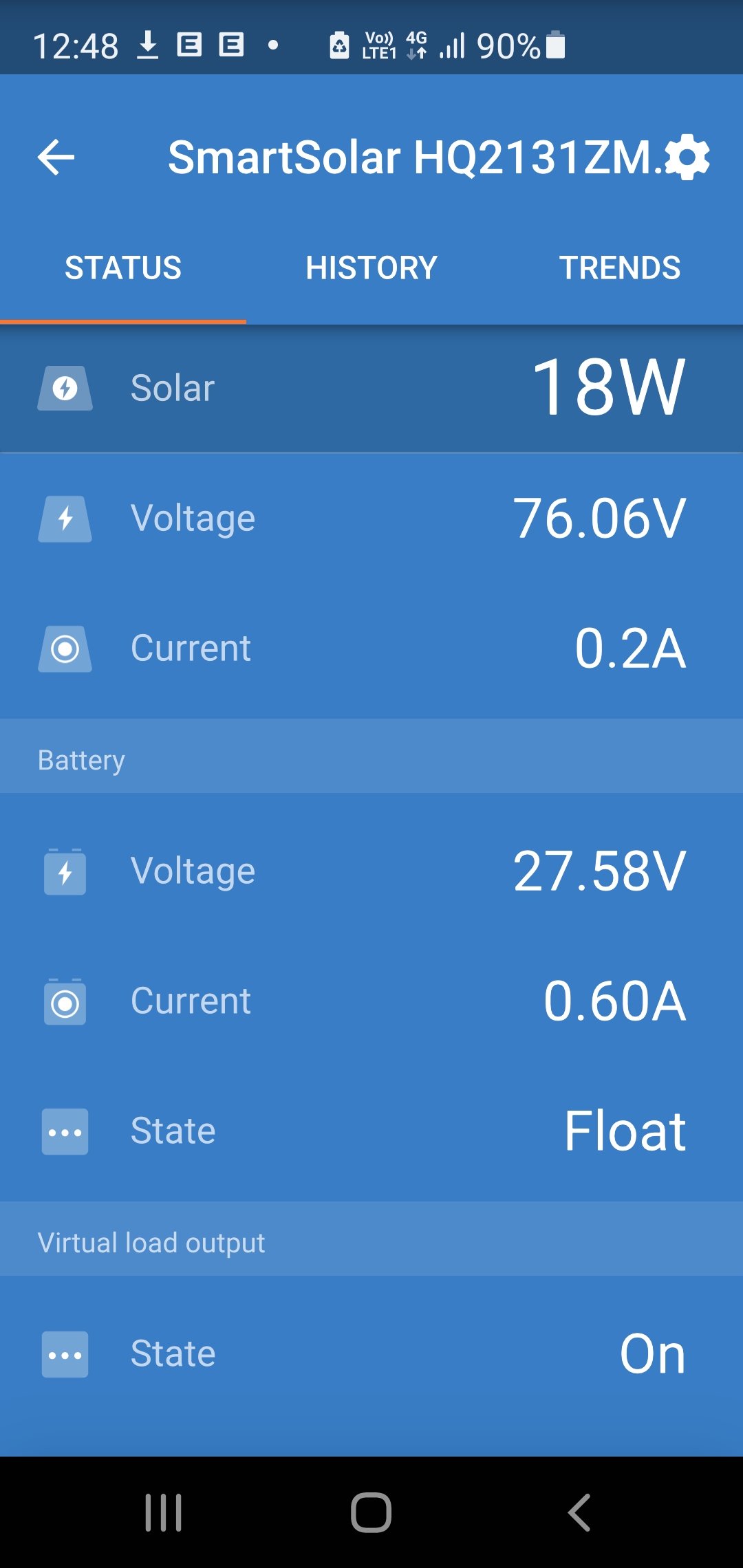

Takže už namontovaný Victron 150/35 s bluetooth, neda sa ani porovnat s tým neštastným EPSolar .Všetko bez starostí stačilo vybrať typ baterie a ide si bez starosti.To je ako Audi a Renault.Namontovať zapojiť nastaviť (raz) a svätý pokoj. :celebrate2:
Přesně tohle jsem udělal třikrát 2ks Tracer 5415AN a 1ks Tracer 8420AN a od tý doby nešahal a napětí jsou jak mají být. Asi opravdu narazils na vadný kus. A to mám Lionky, takže na přebíjení bych to odnesl daleko hůř.
