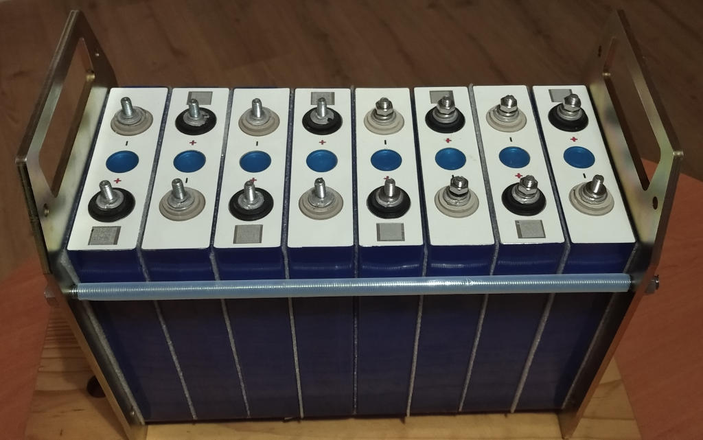

10mm na 16 článků je moc ?
- caly
- Příspěvky: 5
- Registrován: ned dub 15, 2012 11:57 am
Re: Komprese LiFePo4 baterie

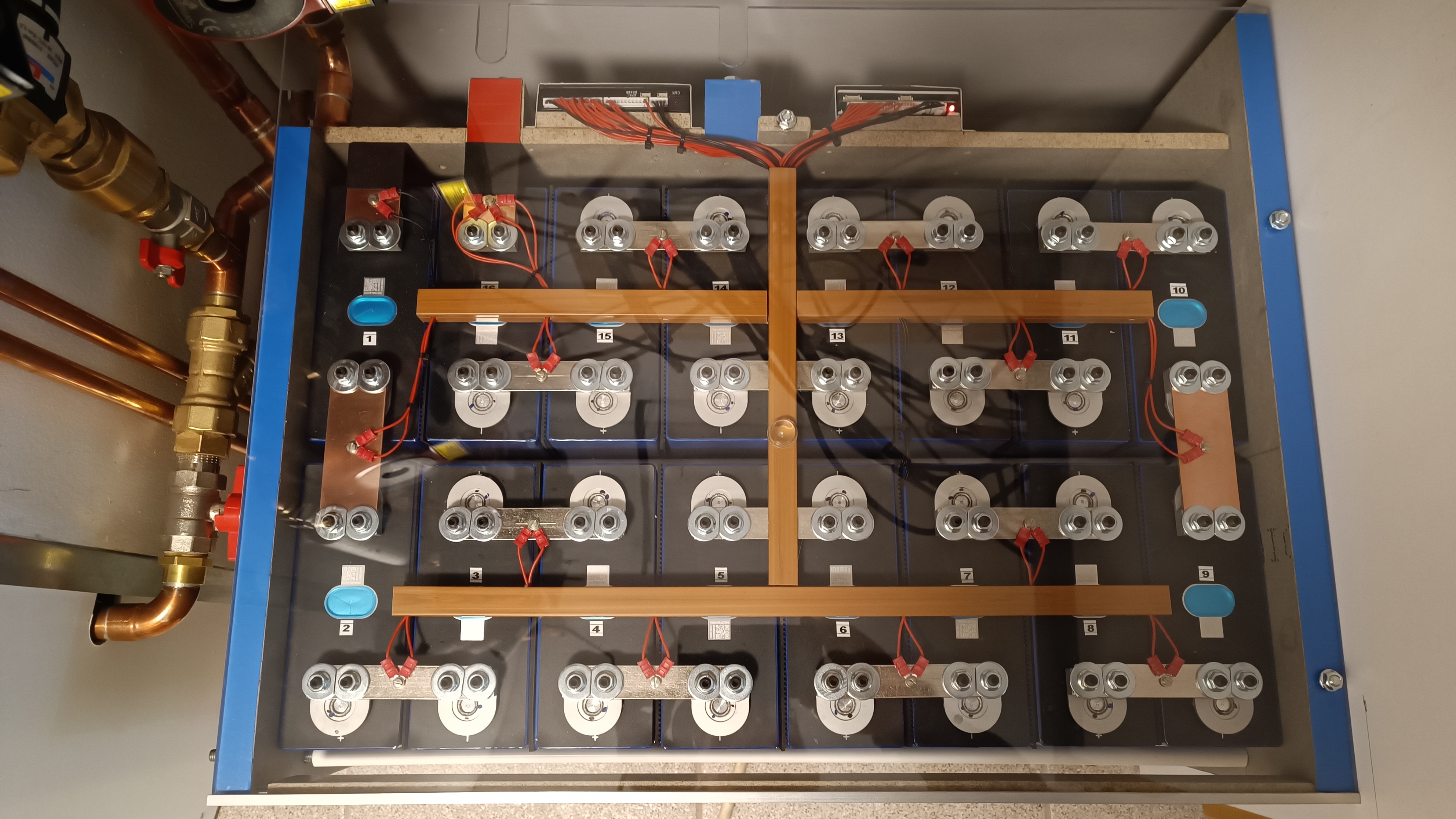

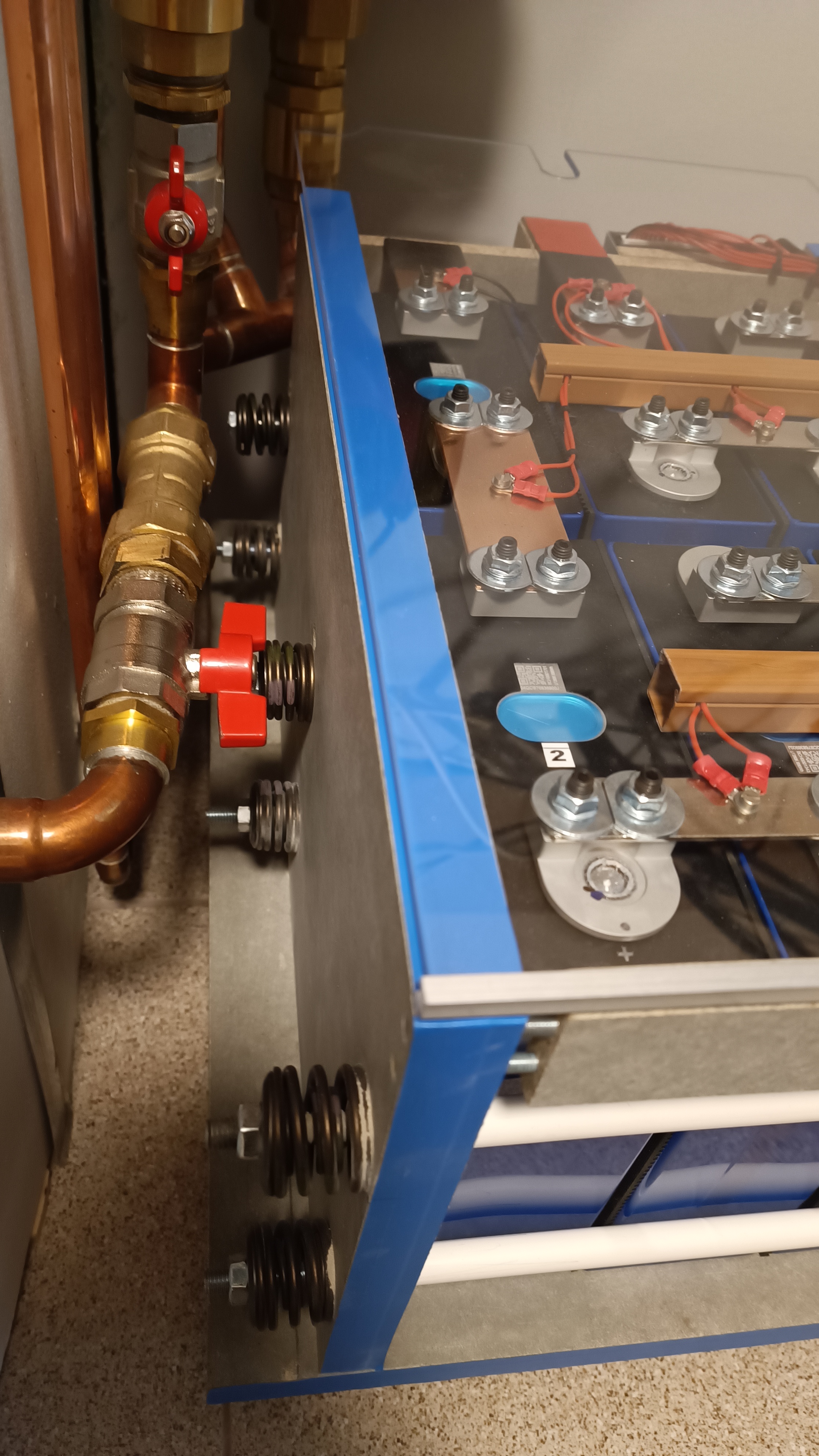

Články jsem stáhnul předpětím
z ventilových pružin.
1 pružina má tah cca 72 kg.

to jsou teda profi zařízení a s vědeckým přístupemcaly píše:Články jsem stáhnul předpětím

Přemýšlel jsem z čeho udělat čela baterií. Nakonec zvítězil obyčejný 5mm plech a žlutý chromát tomu dal odolnost proti korozi.

Jednoduché a elegantní řešení.
Jednoduchosti je krása,dík za inspiraci
