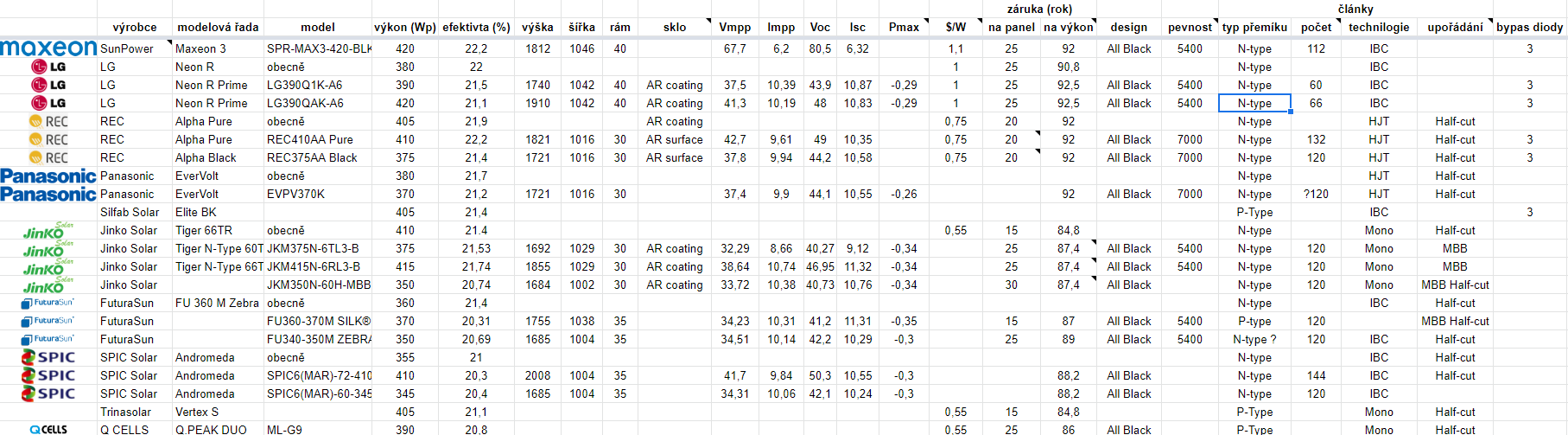

Díky za vaše reakce i hlasy v anketě. Většina z vás projevila zájem o nasdílení tabulky panelů (kterou jsem primárně dělal pro sebe). Tak tady jí máte. Snad vám pomůže v základním rozstřelu, které panely obecně vybrat a proč. Myšleno víceméně hlavně parametrově. Cenu a dostupnost jsem aktuálně neřešil. Nejsou pro mě v tuto chvíli stěžejní. Vím, že to mám přesně opačně jako většina
Jak v přehledu opravit chyby (nedělám si iluze, že tam nejsou
), nebo navrhnout úpravy?
Jednoduše, stačí
otevřít tabulku a přidat "komentář", nebo "návrh na vylepšení". Pokud by někdo nevěděl jak na to, zde je návod. Jednou za čas návrhy projdu a schválím, nebo zamítnu. Pokud chcete dělat větší úpravy a přiložit tak více ruku k dílu
, napište PM a domluvíme se. Třeba se nám z toho časem a komunitně podaří udělat základní přehled pro nováčky.
Ať vám slouží.

Nějak nevím ani podle návodu kde ten komentář dát. Respektive to vyžaduje přístup k dokumentu. V řádku 36 máš jednorožce s 32% účinností, takže překlep a 37 je zas rozměr výšky 21 a ne 2100. Na to, že je to 40 řádku, tak je kolem toho celkem pěkná šaráda a když si otevřu iftech, tak tyhle parametry mohu filtrovat a nemusím koukat do tabulky. Ale když tě baví plnit tabulky daty co jsou za půl roku mrtvá, tak prosím a ať se ti daří.

Díky za feedback.Dagus píše:Nějak nevím ani podle návodu kde ten komentář dát. Respektive to vyžaduje přístup k dokumentu. V řádku 36 máš jednorožce s 32% účinností, takže překlep a 37 je zas rozměr výšky 21 a ne 2100. Na to, že je to 40 řádku, tak je kolem toho celkem pěkná šaráda a když si otevřu iftech, tak tyhle parametry mohu filtrovat a nemusím koukat do tabulky. Ale když tě baví plnit tabulky daty co jsou za půl roku mrtvá, tak prosím a ať se ti daří.
Dva překlepy opraveny
Tím iftech myslíte asi ten eshop. Některé pro mě důležití informace, tam navíc chybí úplně. Navíc se ale nedají panely porovnávat, takže je to jen odraz aktuální nabídky. Nic víc
Doplňovat údaje do tabulky mě určitě nebaví! Navíc mě už posloužila a já mám své panely vybrány. Tohle bylo myšleno jen jako služba komunitě. Pokud není zájem, nevadí.
Trochu v rozporu je ale to, že většina lidí jí chtěla nasdílet, ale v komentářích zase většina říká že je to kravina. Tak se v tom vyznej

Nejlepší panel je ten, co mám na střeše a něco vyrábí a mám pak čím zalátat díru v peněžence.
V momentě, kdy se na trhu mění zboží pod rukama a leckdy je dostupnost rozdílná v době klikání do košíku a v době snahy objednávku zaplatit, tak nemá cenu asi dělat nějaké extra porovnání pro budoucí nákup.
Velký přínos vidím spíše jako archiv, co bylo někdy k dispozici, k porovnání, když se někde něco objeví bazarového či budu hledat něco podobné tomu, co už mám atd. Většinou se totiž ty parametry též špatně dohledávají, zejména generačně starších panelů.
