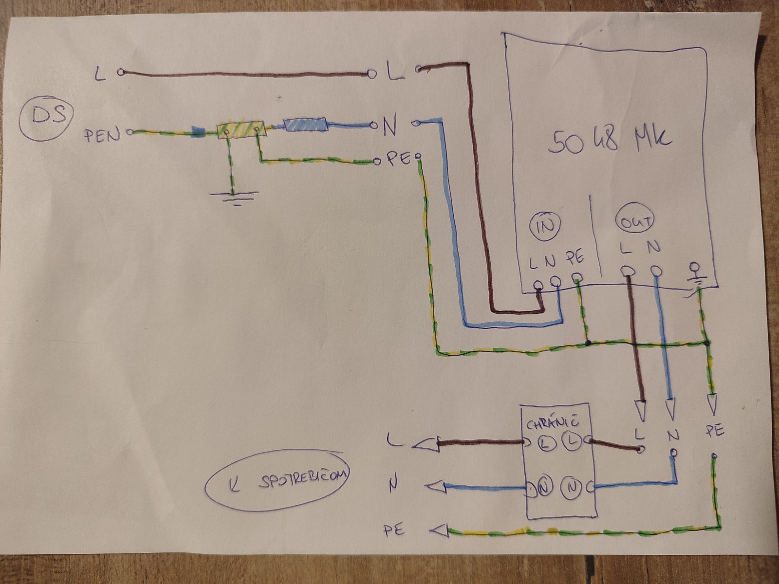

ja mam v plane Kinga (pip-5048mk) zapojit takto na obrazku. myslite ze je to ok? rozmyslam ci aj neprepojit n-in a n-out. bolo by to jednoduchsie ale popravde sa v tom celom uz zacinam stracat...

[quote="shuty"]ja mam v plane Kinga (pip-5048mk) zapojit takto na obrazku. myslite ze je to ok? rozmyslam ci aj neprepojit n-in a n-out. bolo by to jednoduchsie ale popravde sa v tom celom uz zacinam stracat...
Nejsem úplný profík, ale dle mého skromného názoru, je to takto v pořádku. Asi by to měl posvětit "kodl69"
Já budu mít svého Kinga zapojeného stejně.
Jen to fíčko na výstupu bude pro "choulostivé" okruhy (koupelny, venkovní zásuvky). Zbytek bude pouze na jističích.
