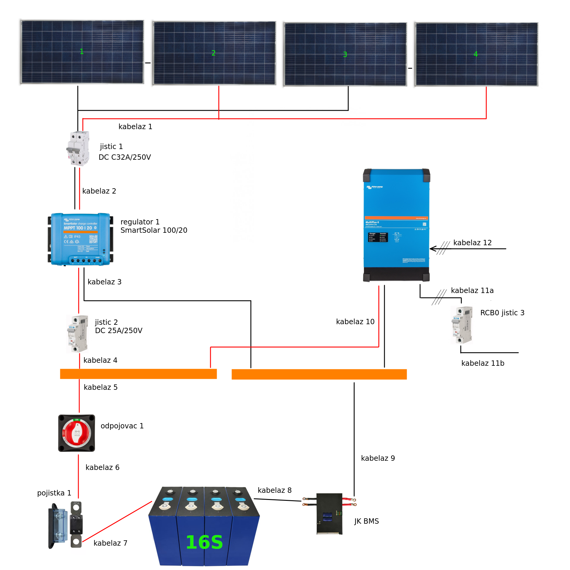

Re: malá rozšířitelná FVE
Jelikož mi mi dělá problém se vyznat v tom, co ještě vše musím objednat, tak si sem pro archivaci hodím soupis.
$ = objednat, * = na ceste/wip, + = pripraveno, - = obyc odrazka bez extra vyznamu
Jistice:
1 + DC 32A dvoupolovy
- ve funkci odpojovace pred regulatorem
+ Schrack BMS6 DC 32C/2
+ kryt https://www.elima.cz/obchod/s-2-rno2-kr ... 19071.html
2 * nepolarizovany DC 25A
- na vystupu regulatoru proti zpetnemu proudu a jako odpinac
* AC jistic OEZ 41642 (LTN-25B-1) 25A/C 10kA - povoleno 72 V DC https://www.elima.cz/obchod/oez41642-lt ... 25052.html
- nebo AC jistic ABB S201M-B25 10kA - povoleno 72 V DC https://www.elima.cz/obchod/2cds271001r ... 31036.html
https://www.elima.cz/obchod/kj-b-181-kr ... -3520.html
3 * RCB0 20A
* Bonega 2016B0302 PEP 10PJ 16A/B/30mA/2P https://www.elima.cz/obchod/28-2016b030 ... 21021.html
- na vystupu menice
Pojistky:
1 + MEGA 200A/58V
- za plus polem baterie
Odpojovace:
1 + victron odpojovqc
- mezi pojistkou baterie a + sbernici
Regulatory:
1 + SmartSolar 100/20
Menice:
1 + Multiplus II 48/5000
Batrie:
1 * 16x LiFePO4 120Ah z mivvy, ceka se na import
* JK BMS 200A z Alika, zasekle na celnici
Kabelaz:
1 - mezi solarnimi panely a od panelu dolu
I) mezi 1. a 2. panelem
- 4/6mm2 cerny 105 cm = 175-2*45+20
- 2x MC4 konektor
II) mezi 3. a 4. panelem
- 2x MC4 konektor
III) mezi 1. panelem a minusovou Yspojkou - 0 cm
IV) mezi 3. panelem a minisovou Yspojkou
- 4/6mm2 cerny 370 cm = 2*175+20
- 2x MC4 konektor
V) mezi 2. panelem a plusovou Yspojkou - 0 cm
VI) mezi 4. panelem a plusovou Yspojkou
- 2x MC4 konektor
- 4/6mm2 cerveny 370 cm = 2*175+20
VII) svod mezi plusovou Yspojkou a jisticem
- 1x MC4 konektor, 1x dutinka 6 mm2
- 6mm2 cerveny 10 m
VIII) svod mezi minusovou Yspojkou a jisticem
- 6mm2 cerny 10 m
2 - mezi jisticem a regulatorem
- 6 mm2 cerny 40 cm
- 6 mm2 cerveny 40 cm
- 4x dutinka 6 mm2
3 - vystup z regulatoru k jistici / -sbernici
- 6 mm2 cerny 60 cm
- 3x dutinka 6 mm2, 1x oko 6-8
4 - mezi jisticem a +sbernici
- 1x dutinka 6 mm2, 1x oko 6-8
5 - mezi +sbernici a odpojovacem
- 50 mm2 cerveny 1 m
- 1x oko 50-8, 1x oko 50-10
6 - mezi odpojovacem a pojistkou
- 50 mm2 cerveny 50 cm
- 1x oko 50-10, 1x oko 50-8
7 - mezi pojistkou a +polem baterie
- 50 mm2 cerveny 20 cm
- 1x oko 50-8, 1x oko 50-6
8 - mezi -polem baterie a bms
- 50 mm2 cerny 20 cm
- 2x oko 50-6
9 - mezi bms a -sbernici
- 50 mm2 cerny 2 m
- 1x oko 50-6, 1x oko 50-8
10 - mezi sbernici a menicem
- 50 mm2 cerny 1 m
- 4x oko 50-8
11 - mezi menicem a jisticem/vystupem
- 3x 4mm2 H07RN
kabelaz celkem:
$ 6 mm2 cerny 18 m
$ 6 mm2 cerveny 16 m
$ 50 mm2 cerny 4 m
$ 50 mm2 cerveny 4 m
$ MC4 konektor 5 paru
$ oko 6-8 3ks ???
* oko 50-10 2ks https://www.elima.cz/obchod/290442-oko- ... 34063.html
* oko 50-8 10ks https://www.elima.cz/obchod/290440-oko- ... 34062.html
$ oko 50-6 5ks ???
Sbernice:
1 - sbernice DC 48V
* 6x izolator M8 https://www.elima.cz/obchod/1000787-si- ... 27759.html
$ jeste nevim, jestli nejakou original, sehnat pocinovanou medenou pasovinu ci jen obyc medenou (ty jedinou vim kde)
Pokud se v tom nevyznate, nevadi. Pokud nekoho neco zajima, klidne se ptejte

Ještě bych přidal pojistku mezi DC+ sběrnici aumulátoru a Multiplus, aby bylo možné multiplus odpojit bez toho, aby se musela vypínat celá baterie. A možná přepínač sítí, aby bylo možné okruhy za Multiplusem přepojit přímo na DS.
Ono tam toho přijde víc
- pojistky na každém stringu (ale to má smysl až od 3P)
- svodič přepětí, až bude dodělaný nový zemnič a rekonstrukce elektriky v domě, zatím není tolik potřeba (střecha je o patro výš nad panely a sousední řadovka je ještě o patro vyšší a má hromosvod)
- extra pojistka per měnič, ale to až bude buď další baterie nebo další měnič, zatím to stačí takto
jak říká i název, bude se rozšiřovat
ve schématu ještě není zakresleno Raspberry Pi s VenusOS, ale tam si ještě nejsem jistý... když vezmu verzi RPi s větší životností (compute modul a k tomu desku s emmc) a přidám k tomu různé potřebné VE.* kabely, tak ta cena není o tolik jiná, než rovnou vzít Cerbo GX
Přepínání sítí na rychlo aktuálně svěřím relé v multiplusu, jinak se ještě přesně uvidí, jak to bude finálně. Elektrika se v domě teprve bude dělat, takže bude se pro to i optimalizovat
