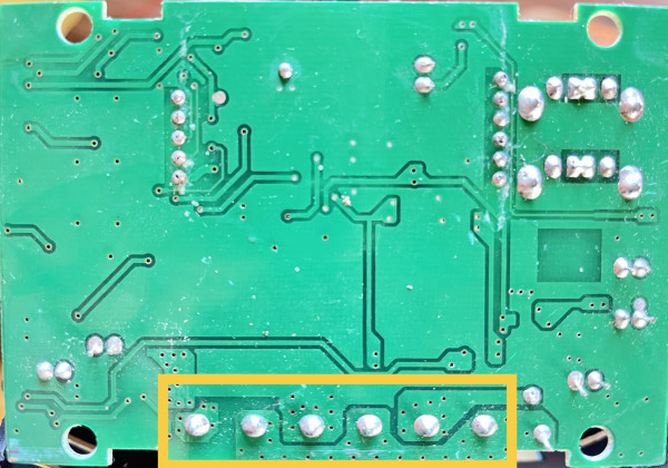

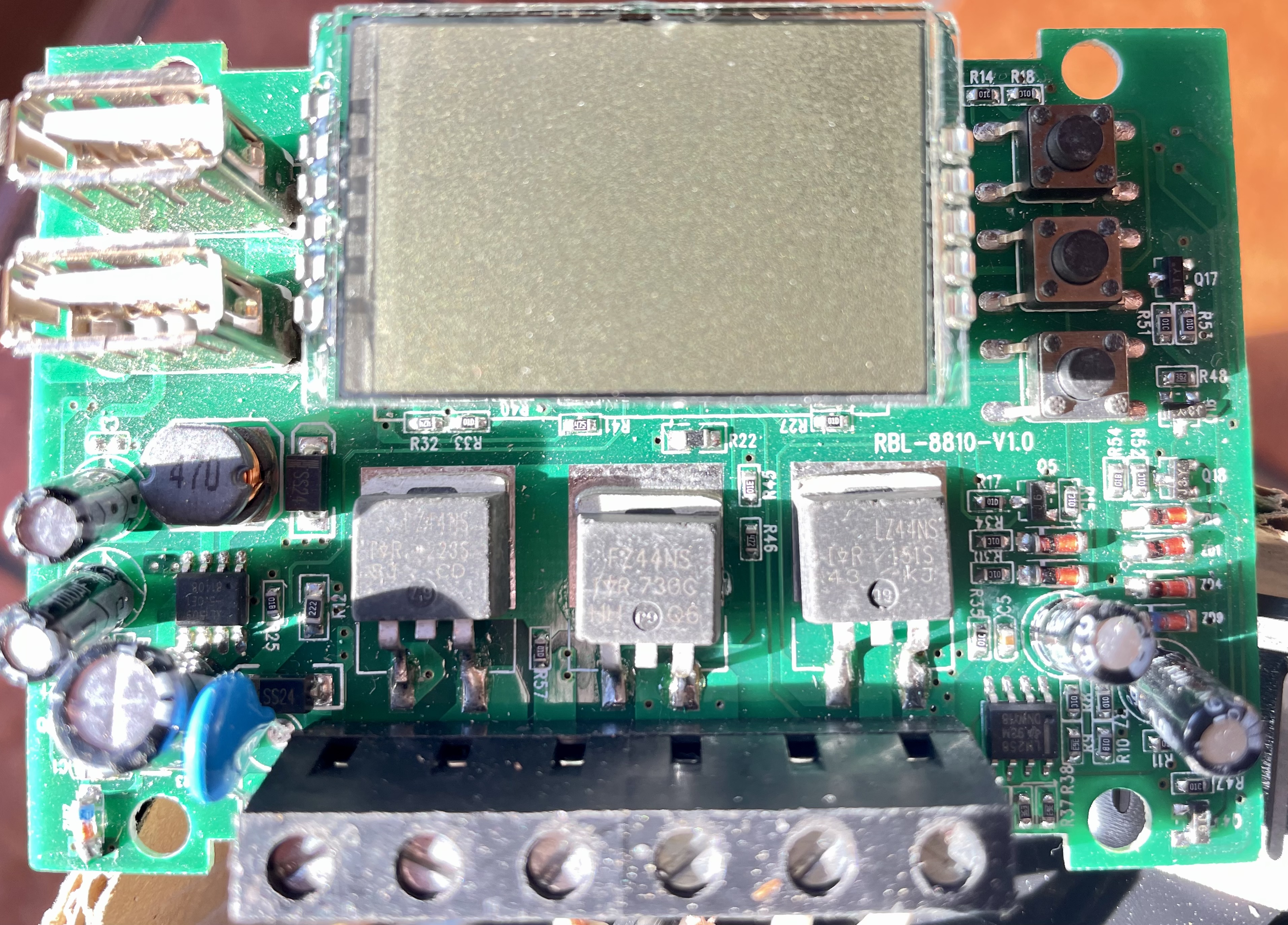

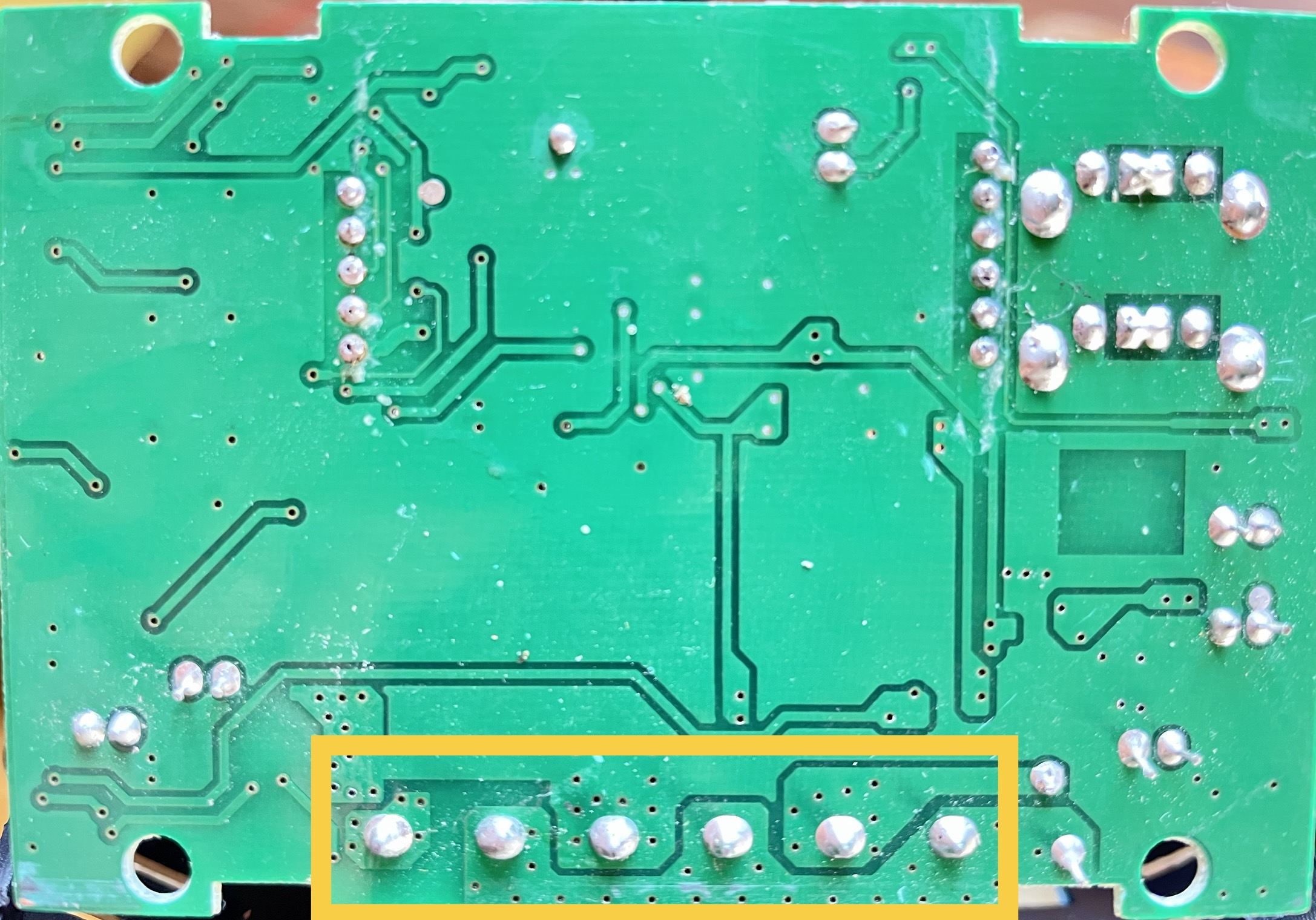

…nejspíš bude problém s proraženým tranzistorem. Nechá se to celkem dobře změřit ohmetrem, pokud máš regulátor úplně odpojený (od solárů i od baterky). Změříš na regulátoru odpor mezi plusem od solárů a plusem na baterku a pokud naměříš odpor do několika ohmů, tak je tam nějaký tranzistor proražený (běžně ukazuje plný zkrat a jde to změřit i "pípákem").

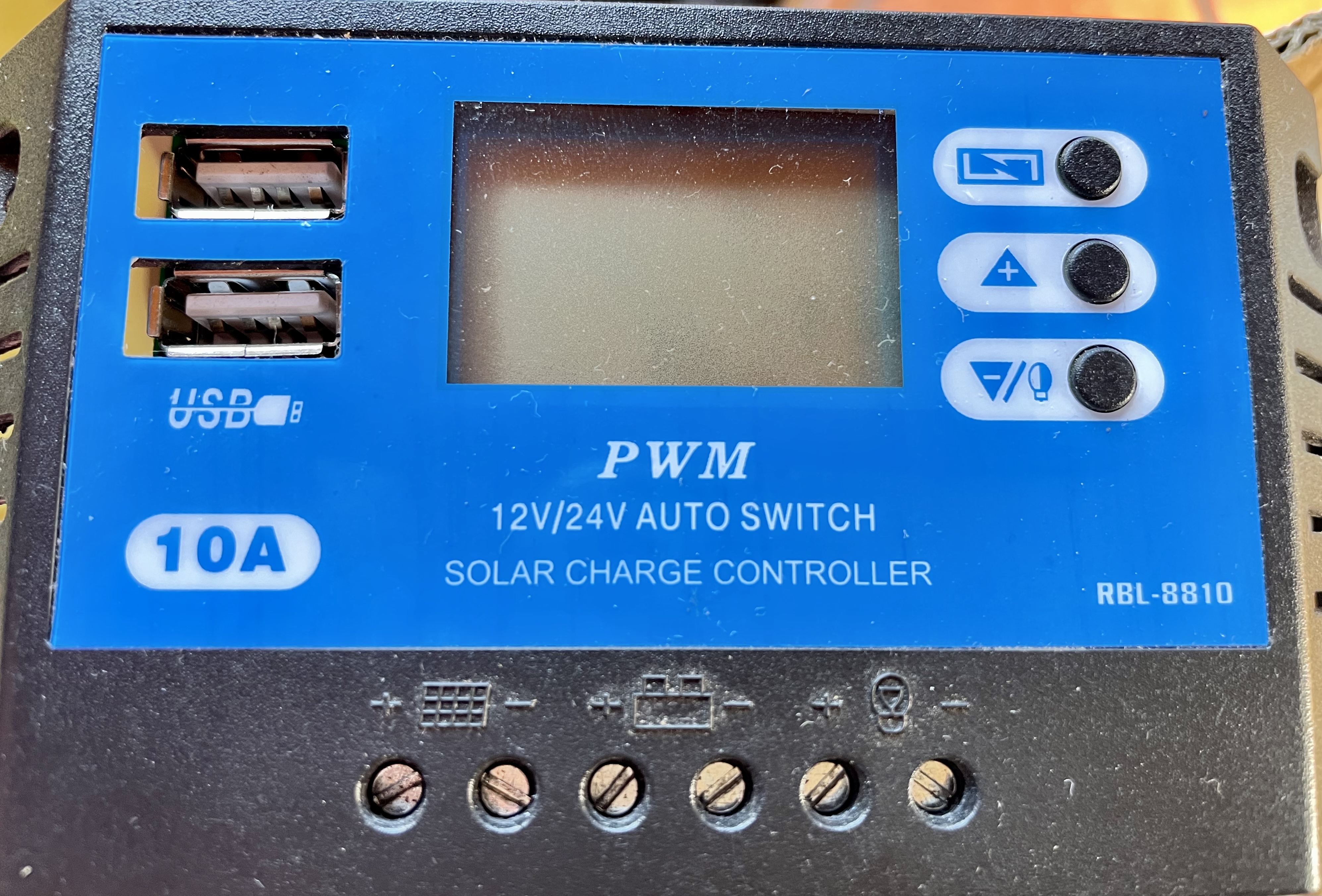

Přikládám foto mého reglu RBL 8810, kde tam jsou ty tranzistory?

Jasně, tenhle typ regulátoru má společný plus místo mínus, takže proměřit mínusy proti sobě místo plusů.

Tak teď tomu nerozumím ty tam píšeš, že běžně ukazuje plný zkrat? Když jsou plusy proklemované, tak logicky ukazují plný zkrat - to je jasný… ne?
Změřil jsem ty minusy a ty mi naopak ukazují plné rozpojení.. nic tam zdá se neprolejzá. Pokud multimetr nekecá.
