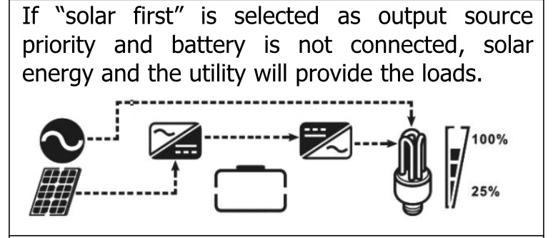

Měnič Easun Isolar SML2 5,5 kW bez baterie vykazuje při připojení k síti proud kolem 2,5 A, což může být jalový proud, nikoli přetok. Připojení baterie ovlivňuje schopnost měniče přifázovat a dodávat energii do sítě. Výrobce uvádí, že měnič je určen pro offgrid provoz, což omezuje jeho funkce při přímém připojení k síti bez baterie.

Zkoušel jsem různě připojovat a odpojovat zátěž s připojenou sítí a elektroměr co má 2000imp/kWh (0,5Wh/imp) a mám ho na vstupu se mi při odpojení zátěže rozblikat nepodařilo.Té 0,5Wh se mi do sítě asi dodat nepodařilo.Připojoval jsem a odpojoval 3kW.Připadá mi to,že vstup a výstup není spojený.On ,když se rosvědcuje bypass nic necvaká pouze při připnutí sítě.
Dal bych na výstup proudové relé s proudem okolo 4A to by při menší zátěži měnič odpojilo od sítě.Ještě vyzkouším s baterii až bude.Celé se sítí by se to použilo pouze v období při nedostatku slunce.

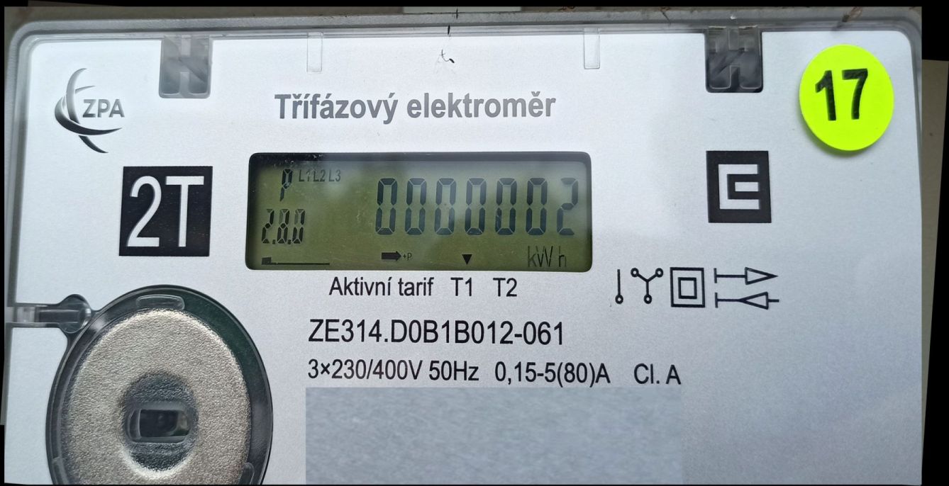

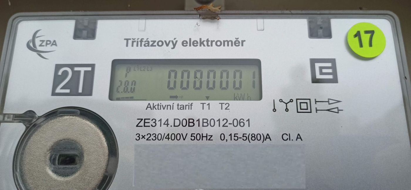

po cca 2 měsících provozu modráska 2000W a vyrobených (spotřebovaných) cca 330kWh, přiskočila na elměru 1kWh uvidíme co se bude dít dál

co by se delo ... pokud mas mikrozdroj, nebo nasmlouvanou dodavku do site tak se nedeje nic. Pokud mas ale prifazovanou vyrobnu nenahlasenoummv píše:po cca 2 měsících provozu modráska 2000W a vyrobených (spotřebovaných) cca 330kWh, přiskočila na elměru 1kWh uvidíme co se bude dít dál

Já mám elektroměr ZE312 asi 9let starý.Jak se na tom elektroměru 2.8.0 vyvolá??Na první pohled tam nikde tlačítko není.mmv píše:po cca 2 měsících provozu modráska 2000W a vyrobených (spotřebovaných) cca 330kWh, přiskočila na elměru 1kWh uvidíme co se bude dít dál

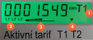

Při odběru by tam měl být bargraf na displeji který orientačně ukazuje velikost odběru.Franta2776 píše:Já mám elektroměr ZE312 asi 9let starý.Jak se na tom elektroměru 2.8.0 vyvolá??Na první pohled tam nikde tlačítko není.mmv píše:po cca 2 měsících provozu modráska 2000W a vyrobených (spotřebovaných) cca 330kWh, přiskočila na elměru 1kWh uvidíme co se bude dít dál
Při dodávce to samé ale bliká.Je to č3.
A samozřejmě se to mimo jiné ukládá do registru.

rotují tam 3 displejeFranta2776 píše:Já mám elektroměr ZE312 asi 9let starý.Jak se na tom elektroměru 2.8.0 vyvolá??Na první pohled tam nikde tlačítko není.mmv píše:po cca 2 měsících provozu modráska 2000W a vyrobených (spotřebovaných) cca 330kWh, přiskočila na elměru 1kWh uvidíme co se bude dít dál
1 VT
2 NT
P (přetok?)

Já na té ZE312 mám T1aT2.T3 nemám.Soused má novější typ elektroměru má základní sazbu a stejně ,tam má T1,T2 a T3 přetok.Prý T3 už dávají všude.mmv píše:rotují tam 3 displejeFranta2776 píše:Já mám elektroměr ZE312 asi 9let starý.Jak se na tom elektroměru 2.8.0 vyvolá??Na první pohled tam nikde tlačítko není.mmv píše:po cca 2 měsících provozu modráska 2000W a vyrobených (spotřebovaných) cca 330kWh, přiskočila na elměru 1kWh uvidíme co se bude dít dál
1 VT
2 NT
P (přetok?)

ZE312 dodávku pouze indikuje (viz výše),na výčet má RS485 pod zaplombovaným krytem.Hned vedle připojení tarifu.
