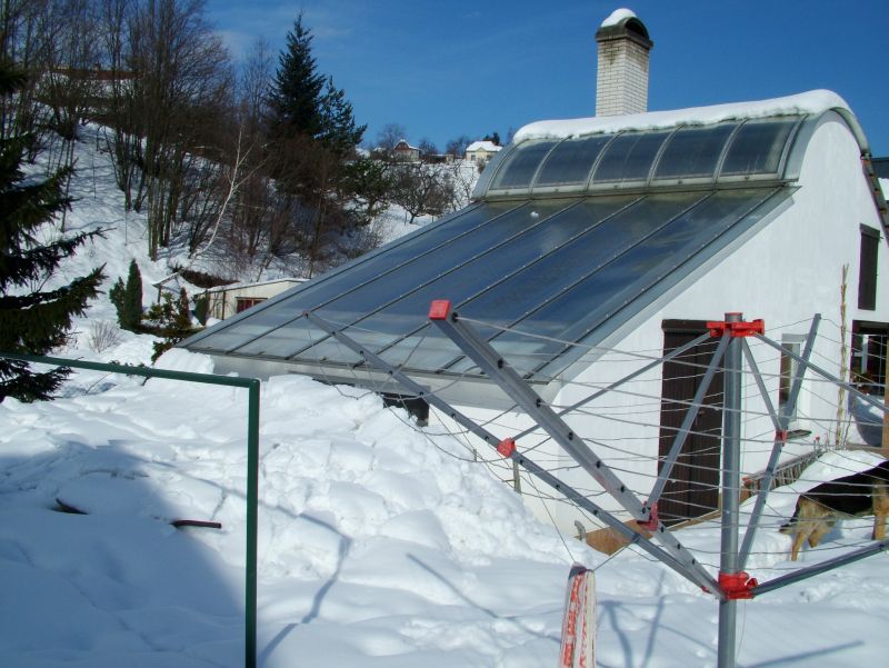

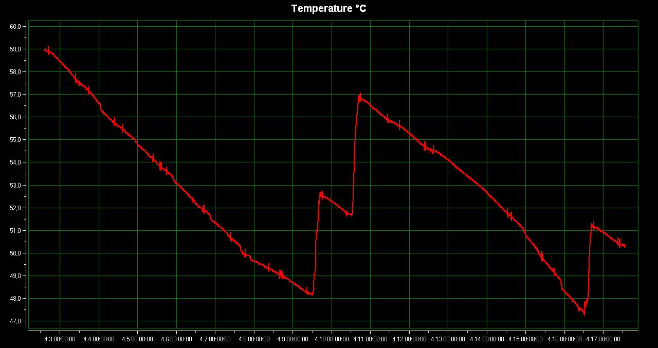

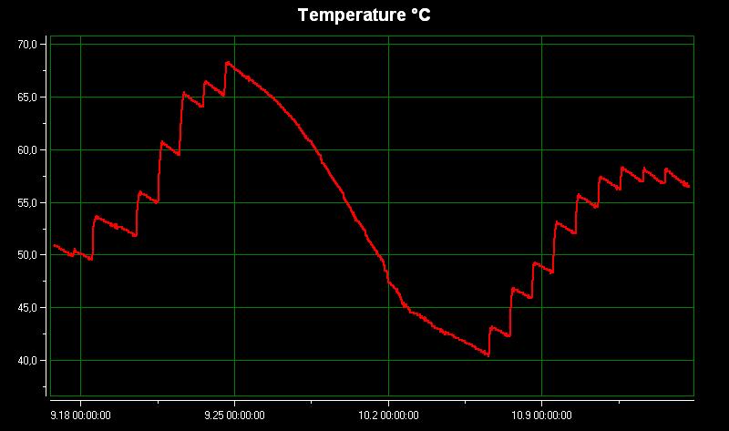

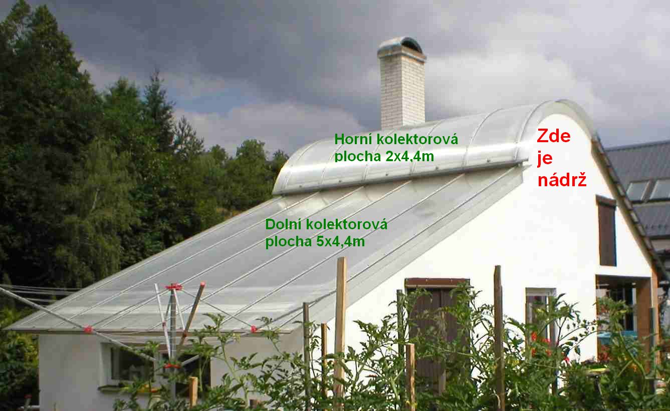

Také mohu přihodit pár zkušeností s několika generacemi termických solárních systémů. První generace měla plochu absorbéru 4,4x5m, později bylo do systému doplněno další pole o rozměrech 4,4x2m. Akumulační nádrž má objem 3500l. Systém byl koncipován pro letní ohřev TUV a ohřev vody pro dětský bazén (optimalizace sklonu absorbéru pro maximální letní výkon). Systém funguje už více než 10 let zhruba od března do října bez dohřevu TUV. V první fázi běžel systém jako jednookruhový v samotížném režimu. Pak vzrostly požadavky na účinnost a na délku použitelného období v sezóně. Z toho důvodu byl doplněn výměník a oddělen primární kolektorový okruh od TUV a bylo doplněno oběhové čerpadlo se síťovým zálohovaným zdrojem. Později, když se na trhu objevila první solární čerpadla, bylo ze sítě napájené oběhové čerpadlo nahrazeno solárním a byl doplněn jeden solární FV kolektor. Sekundární okruh zůstal samotížný a byl doplněn propracovanější stratifikační vestavbou. Tato koncepce má výhodu v tom, že funguje velice efektivně, nepotřebuje žádný regulátor a je zcela nezávislá na stavu distribuční sítě. K monitorování stavu jsem dříve používal klasické bimetalové teploměry, dnes je systém osazen devíti čidly DS18B20 s kontinuálním zápisem hodnot. Provozní teploty v akumulační nádrži za celou dobu nikdy nepřesáhly 96°C. Jako ochranu před přehřátím používám jednoduchý princip: V nejparnějším období postačí odkrýt izolaci na spodku nádrže a ztráty se postarají o stabilizaci teploty a při tom díky stratifikaci k dalšímu ochlazování nádrže nedochází. Větší objem zásobníku je výhodný zejména v přechodném období, kdy je třeba celý týden zataženo a akumulovaná energie postačí pro provoz TUV bez dohřevu. Samotížný systém sekundárního okruhu má velkou výhodu zejména v tom, že nedochází ke ztrátě rozvrstvení teplot v akumulační nádrži. Při jasném počasí lze sice i v únoru dosáhnout použitelných teplot ale vzhledem k tomu že systém byl koncipován pro letní použití a akumulační nádrž je umístěna v nevytápěných prostorách, kde teploty klesají pod bod mrazu, bývá nádrž přibližně od poloviny listopadu do poloviny února vypuštěna. Systém další generace byl již od prvopočátku projektován jako celoroční s cílem zajistit zimní topení (ne přitápění), ale o tom zase příště (bude-li zájem). Pro názornost přiložím i pár obrázků systému první generace.
