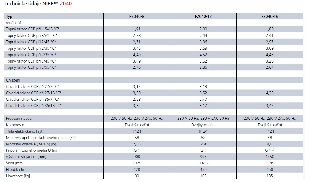

A než koupíte vzduch/vodu tak si nechte poslat parametr účinnosti -7/35°C,to budete koukat jak se idealizované parametry najednou hnou směrem dolů.Třeba oblíbený Zubadan:

Účinnost vzduch /voda v závislosti na teplotách média a venkovního vzduchu u LG Therma-V split 9 kW R32(110tKč) , PANASONIC T-CAP MONOBLOK 9kW (105tKč) a NIBE F2040 12 kW monoblok(210tKč) .Dost čerpadel v nízkých teplotách neumí ani udržet jmenovitý výkon s kterým jej člověk kupuje.Tyto problémy zemní a vodní TČ nemají a naopak drží COP přez 4 stále v zimě.Pokud není poddimenzovaný výměník,vrt,či přítok vody.

No ale jít tepelným čerpadlem do normálních radiátorů to zabíjí taky. Tepelný výkon toho tělesa nebo jak se to jmenuje není při 45°C a v tabulce je krásně vidět, že pokud z toho má jít 55°C, tak jde účinnost čerpadla zase dolů. Tohle se stejně musí řešit komplexněji rovnou u stavby a podlahovkou. Pokud není možná, tak maximálně multisplit a foukat v každé místnosti.
