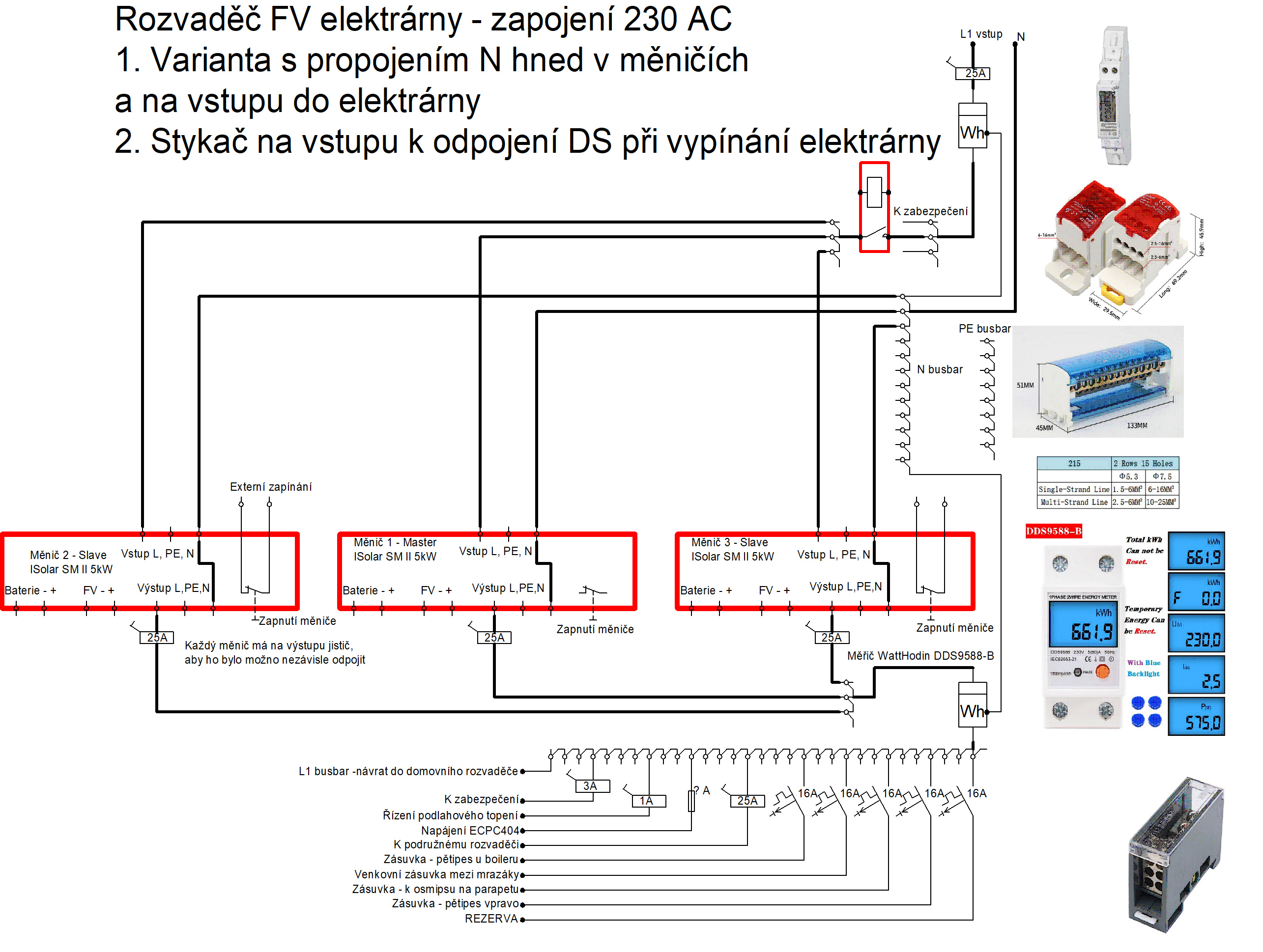

Fázi a N mám do měničů zapojeny dle schematu: Teda N mám propojeny hned na svorkách měničů. Ušetří se tím něco mědi. Proč tahat N vodič na vstup a pak zase na výstup.
U PE taky vedu k měniči jen jeden vodič a ani jsem nekontroloval, jestli to výrobce uvnitř někde propojil, protože to pokládám za téměř jistotu, kam jinam by ty svorky uvnitř pokračovaly?
Bod rozdělení PEN na PE + N je v jiném rozvaděči u hlavních hodin. Chrániče i jističe jsou zapojeny obvykle.

Jak píše Petr Dubí základem je aby jeden z pólů výstupu měniče byl spojen s PEN,může to být vnitřní propojkou tvořenou kontaktem relé v krabici střídače nebo fyzickým propojem vně pokud relé neobsahuje.Tím z toho přizemněného výstupního pólu střídače vnikne N a druhý je pak L(Fáze).Ten bod spojení by také měl být přizemněn,za chráničem již z principu jeho funkce je TNS.Pokud toto není provedeno na výstupu měniče je napětí izolované (vyrobené střídačem) od země a chránič nebude fungovat.Jak zde bylo mnohokráte napsáno pokud není ve střídači toto zemní relé tak před propojením pólu střídače a PEN je vhodné žárovkovou zkoušečkou zjistit zda mezi nimi není rozdíl potenciálů.Správnost zapojení lze jednoduše ověřit měřením mezi PEN a N není napětí a mezi PEN a L je celých 230V.
