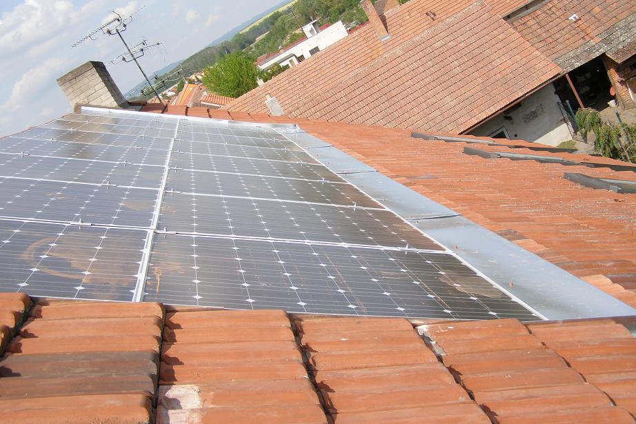

A jeste jeden obrazek: Pouzit bezramove panely a zavolat sikovneho klempire na oplechovani.
http://www.schletter.de/files/addons/do ... 0036CZ.pdf

A nakonec dotaz k poslednímu obrázku. To jsou opravdu bezrámové panely? Tento způsob montáže do drážky přes ty 4 příruby jsem již někde viděl. A měli řešení jak pro bezrámové, tak i rámové panely.
