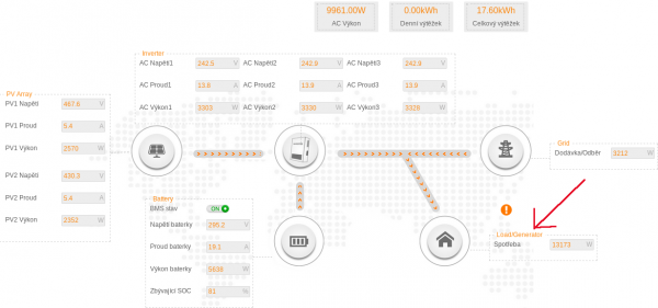

Legenda obrázka je vľavo dole. Práveže tie súvislosti hľadámZdenek Vojc píše:Je to dost nesrozumitelné. Lze tam sledovat nějaké souvislosti?

Ano už to vidím. To je opravdu rozlítané +-500W. Ty měr.trans. + smart meter máte opravdu na správném místě podle nákresu v manuálu ? Nemůže je něco rušit, kudy vedou od nich kablíky? Zkoušel jste jejich test v pv masteru. Mě nešel dokud nebyla připojená baterie.

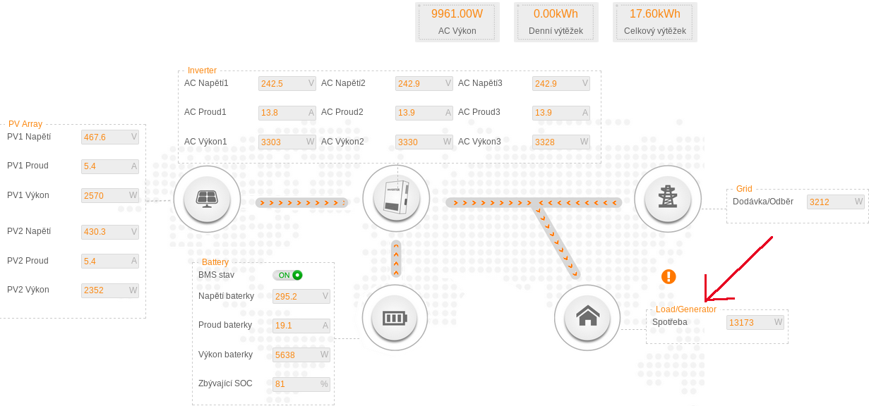

Jako toto? viz šipka To podle mne není žádný zázrak, to umí snad každý HV hybrid. Nenašel jsem ovšem ještě takový, který by ten druhý zdroj udržel v chodu i bez distribuční sítě (s funkcí mikrosítě). I když Solax umí paralelní chod více kusů střídačů i bez distribuční sítě, ale jiný zdroj (cizí střídač) neumí, frekvenční posuv tam není naprogramován a střídače musí spolu komunikovat. Dodavatel Solaxu mne informoval že by se to muselo doprogramovat do firmware, ale hardwarově by to neměl být problém.rob.brno píše:GW má umět nabíjet aku z přebytků na AC straně, to je výhodou při druhé souběžné ongrid FVE.
