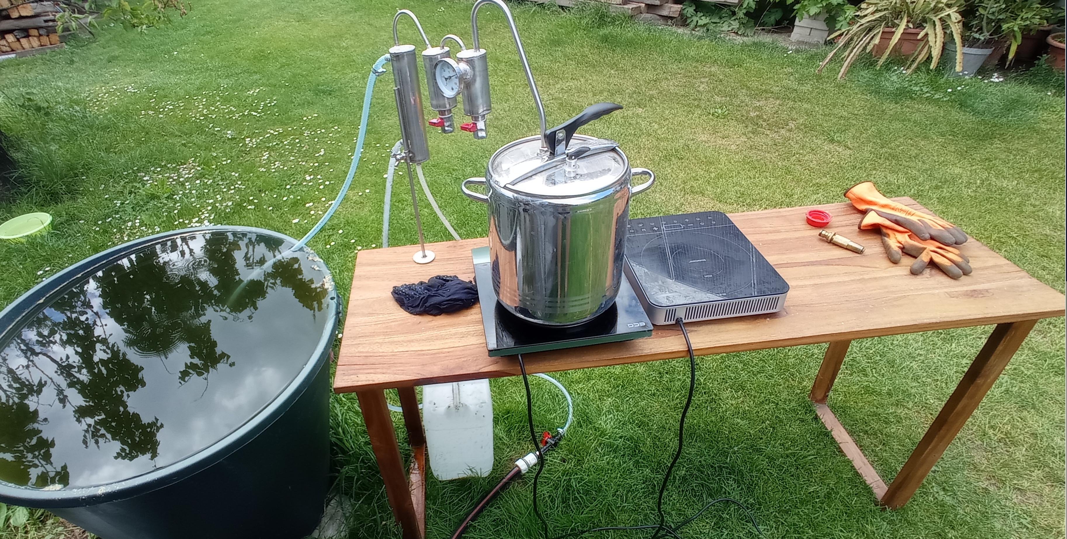

Každoročně vyrábím z fv přebytků destilku pro auta. Normálním destilačním přístrojem, který si celníci u potenciálních alkoholiků zaregistrují. Ročně potřebuji tak 20 l. Letos jsem začal dřív: Kvalitu kontroluji obyčejným měřákem z Číny, kterým kontroluji i reverzní osmózu, něco jako TDS měřák
studna: 710 ppm
ro: 78 ppm
destilka: 3 ppm
Vařím to na indukční plotýnce, která trpí častou chybou moderních přístrojů, jejichž elektronika je chytřejší než majitel. Proto si plotýnka někdy zamane, že jídlo je uvařené a sníží výkon. Mám tam dvě od různých výrobců, ale obě jsou takto chytré.
