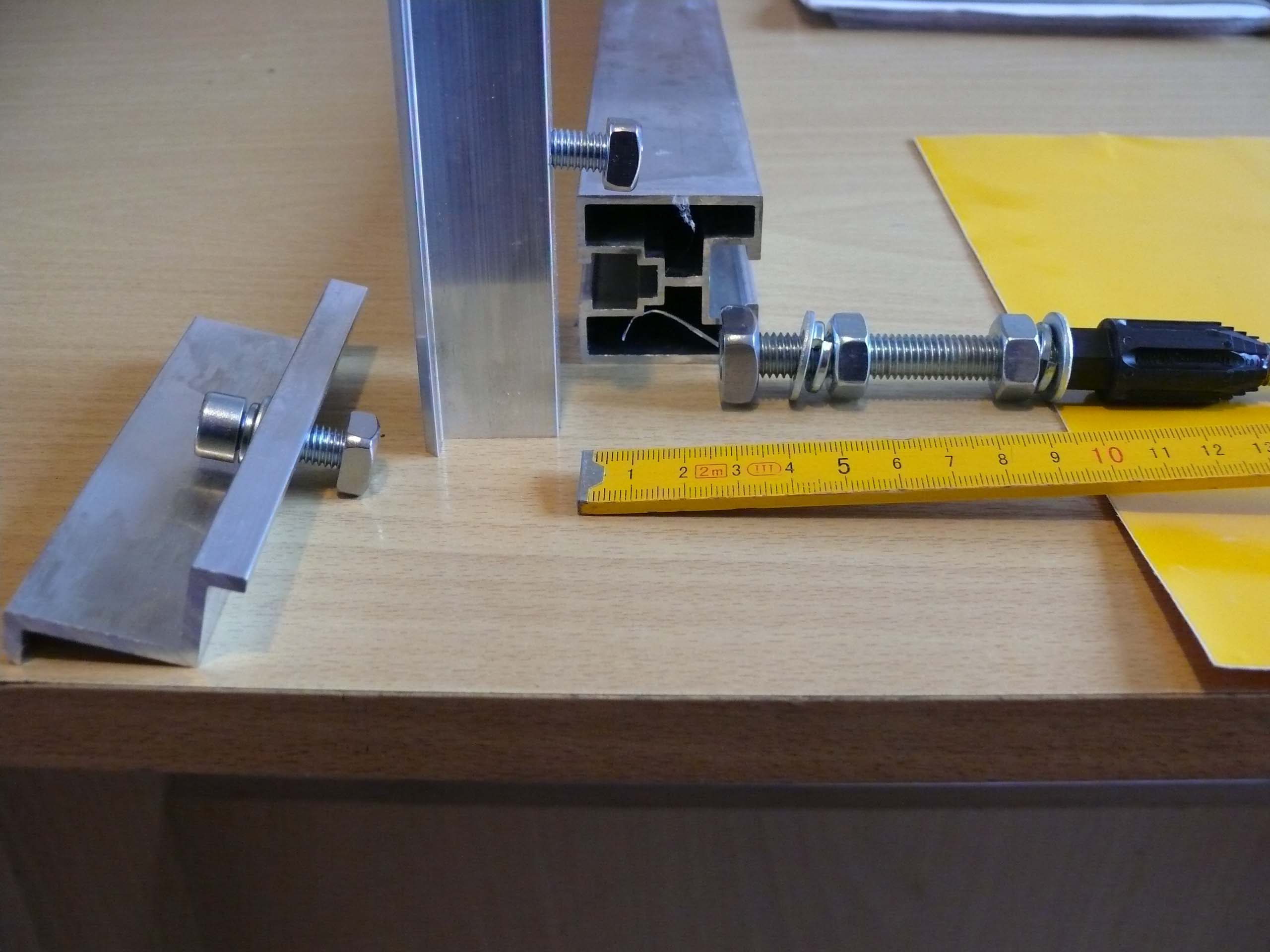

Obr. 7 - zostava komponentov nad izolaciou Uvedene rozmery nebudem nejak blizsie rozoberat a platia pre hmozdinky s otvorom M10, Sprofil 40x40 a pre vzdialenost zadnej casti ramu panelu od povrchu fasady 100mm. Pre ine rozmery treba komponenty patricne upravit. Narezeme zavitovu tyc M10 pozink na dlzku 104mm +-0.5mm. Na tyc mozeme naniest tenku vrstvu vazeliny (vemi tenku), na vonkasiu stranu tycky nasrobujeme dve matky M10 a nasrobujeme k sebe ako kontramatku. Do stredu tycky nasrobujeme volne maticu M10, nasunieme perovu podlozku a podlozku. Tycku prstami srobujeme do hlavy hmozdinky. Pri vacsom odpore pouzijeme kluc a vonkajsiu maticu kontramatky. Jemne srobujeme az na doraz asi 30mm do hlavy hmozdinky. Potom tycku vysrobujeme (povolime zavit) o 1/2 az 3/4 otacky. Nasadime kluc na vnutornu maticu kontramatky a dotahujeme najlepsie rukou volnu maticu ku hlave hmozdinky. Stale mame kluc na vnutornej matici kontramatky a dalsim klucom dotiahneme s citom volnu maticu tak aby sa perova podlozka vyrovnala a dosiakla maximalny pritlak a s citom pritlak mierne zvacsime. Nemam momentovy kluc takze tazko mi operaciu kvantifikovat. Ale nemal som s nou problem...

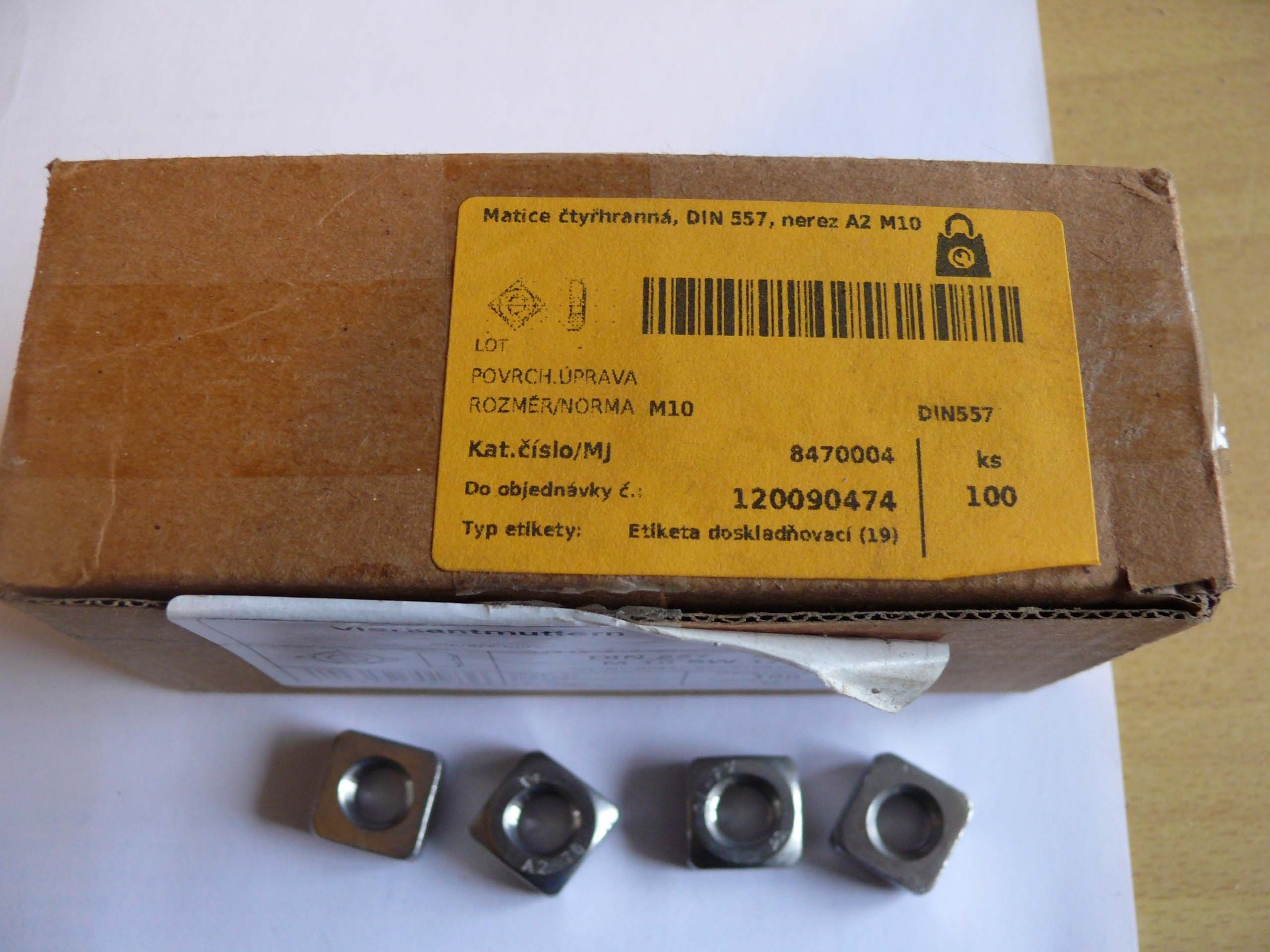

Rozobereme kontramatku vonkajsiu maticu vysrobujeme, vnutornu nasrobujeme do stredu tycky, pridame podlozku a perovu podlozku. Na koniec tycky nasrobujeme stvorcovu maticu M10. Toto opakujeme pre vsetky hmozdinky pre nas pripad 12x. Dnes by som asi vytvoril kontramatku v strede tycky a nechal ju tam natrvalo. Malo by to svoje vyhody.
Stvorcove matice M10 nie su az tak bezne ako M8. Ja som ich kupoval tu (tu boli najlacnejsie)
https://www.obchodprodilnu.cz/matice-ct ... -8470.html

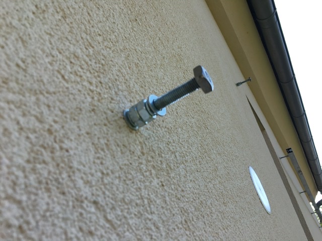

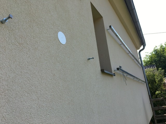

Obr. 8 Po osadeni vsetkych hlav hmozdiniek nastava chvila pravdy. Nasunutie Sprofilu na stvorcove matice M10. Ak remeselnici aj my sme odviedli poctivu pracu niet problemu. Sprofil som nasadzoval s Otom. Najskor sme nastriekali drazku M10 v Sprofile so sprajom WD40, a potom jeden navadzal jeden koniec profilu na matice a druhy na druhom konci pritlacil, uvolnil zaseknutu maticu, popostrcil... asi sme vsetcia pracovali dobre, pretoze nasunutie kazdeho profilu trvalo 2-3 minuty.
Nieco podobne sme skusali aj s klasickymi 6hrannymi maticami M10. S nimi sme pohoreli na celej ciare. Proste to neslo, matice zaseknute a skoncili sme uz na druhej matici. Neodporucam.
Pa nasunuti Sprofilov opatrne dotiahneme volnu maticu M10 ku solarnemu profilu iba do vyravnania perovej podlozky a...

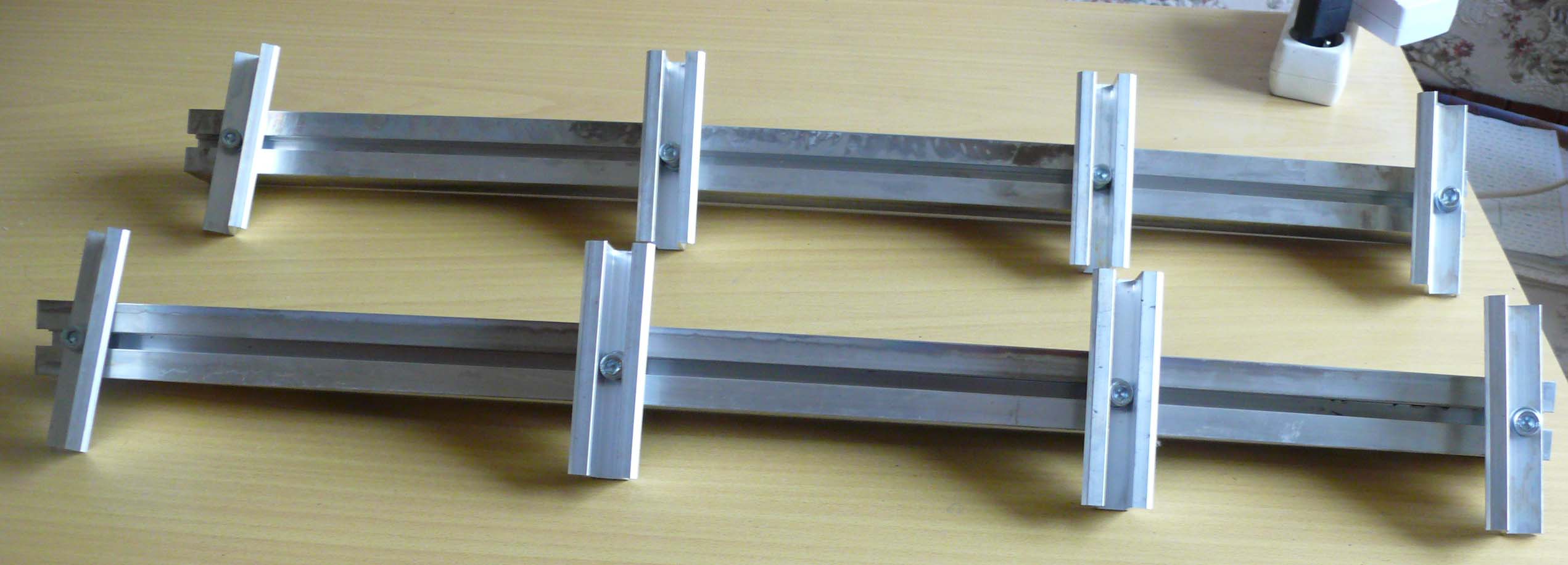

Dovolím si pridat pár obrázků.
Jako pozitivní vidím zjednodušení instalace protože se nepoužívají kombivruty ani středící obdélníková podložka.

používají, ty už jsou schovaný ve fasádě... místo nařezané závitovky se dají koupit svorníky (lidově štefty) který mají na konci dírku pro imbus/torx, čímž si ušetříš hraní s řrzáním a kontramatkama. - ostatně i z nerezu po čase teče po fasádě špína, protože v tom místě se splavuje prach na fasádu. Ohledně páky panelů na tomhle bych se teda snažil o co nejkratší tyhle mezišrouby, dost na tom, že už v polystyrénu (nebo vatě, to je jedno) je 15cm železa, který se může snmadno ohnout. Doporučuju pokus: 30cm dlouhej kus M10 závitovky dát do svěráku tak na 5cm a pak na konci těch 25cm zkusit ohnout - není to moc velká síla, že?

Kombivruty samozřejmě ano ale nejsou tam ty “platle” podložky s oválnou dírou.

ale při menší přesnosti práce by našly svoje místo

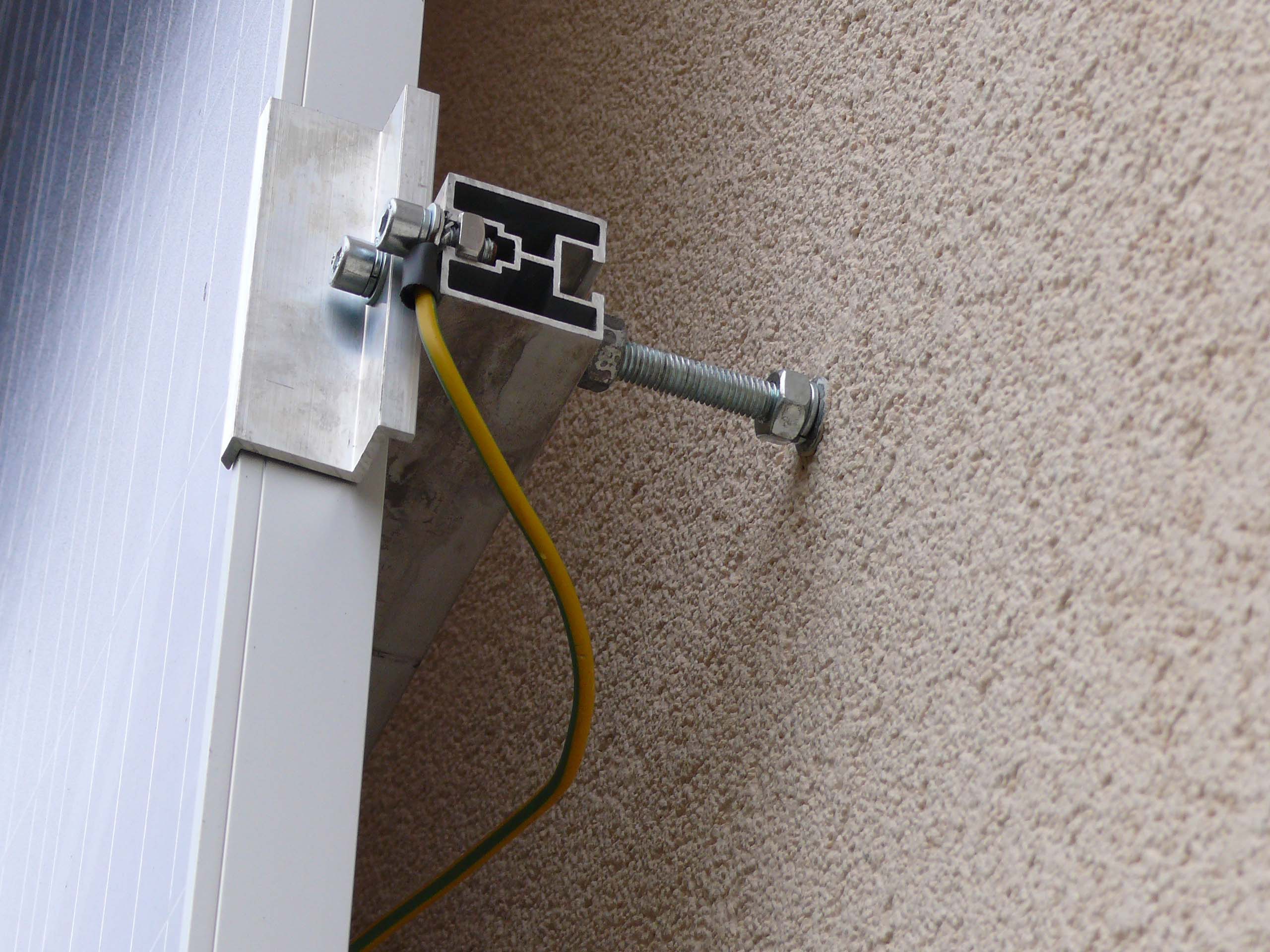

Obr. 8 - takto su pouzite uchyty panelov U a L Pouzite imbusove sroby M8 maju pre uchyty U a L roznu dlzku a je treba vhodnu dlzku odskusat. Tolerancia dlzky je cca 5mm takze potrebne dlzky sa daju kupit. Ja som potreboval dlzky 25 a 30mm. Pod hlavou srobu je perova podlozka a ovalna podlozka. Do drazky v Sprofile sa zasuva stvorcova matica M8. Na obrazku su uchyty potrebne pre pole troch panelov. A v reale bocny uchyt L s pripojenym zemnenim cez vejarovu podlozku.
Obr. 9 Na zaver hodnotenie a slubeny problem. Hmozdinky Fischer Junior sa mi pri osadeni fasadnych panelov osvedcili. Priazniva cena, nie komplikovana instalacia, prerusenie tepelneho mostu (co je neriesitelny problem u kotveni typu zavitova tyc, ci kombivrut). Sirsia hlava hmozdinky menej namaha okolnu izolaciu a so spravnym tmelom nehrozi pri vibracii pretrhnutie fasadnej farby (co pri zavitovej tyci a kombivrute je pravdepodobnejsie). Fischer ponuka hmozdinky aj pre vacsie zatazenia ale samozrejme cena je vyssia. Nemyslim si, ze by pri kotveni fotopanelov boli potrebne. Vo vlakne boli uvedene aj dalsie moznosti kotvenia ale tu je cena a pracnost posunuta o rad smerom nie zelanym.
Zaujimavy problem je tuhost konstrucie a jej odolnot voci vibracia. Bolo to spomenute aj v tomto vlakne a problem bol dost detailne diskutovany v dalsich vlaknach na MyP. Tieto diskuzie som dobre poznal a preto ked mi Oto navrhol konstrukciu kotvenu popisanym sposobom moja namietka znela - a neznici mi hmota tyci fasadu pri vibraciach vo vacsom vetre? Oto mi odpovedal, ze ziadne vibracie tam nebudu. A po naistalovani panelu vid obrazok 1 sa ukazalo, ze mal pravdu. Nieco ine je zavesit zataz na jednu tyc, dve tyce alebo vela tyci ktore lezia na priamke a zavesit zataz na plochu definovanu aspon tromi bodmi (nesmu lezat na priamke. To nedefinuje plochu) ktora je uchytena na tyce plosnymi spojmi (matica, podlozky je spoj na plochu). Plosne spoje nutia hlavu tyce aby pri bocnej zatazi zostala rovnobezna zo stenou aj pri zatazeni.
Alebo inak.
Pokial tyc upevnenu do steny zatazite na konci tak sa ohne. Jej tvar pripomina J a koniec tyce nie je rovnobezny zo stenou, tyc ma jeden ohyb.
Pokial ale zavesite na tyce definujuce plochu (styri uchyty pre jeden panel ako je na obr.1) a to tak, ze uchyty nutia tyce aby ich konce zostali rovnobezne zo stenou tyce nebudu mat tvar J ale nieco ako S. A tvar S sa zda byt omnoho tuhsi a odolnejsi proti vibracii ako tvar J a to pri rovnakom tvare a rovnakej hmote kotviacich tyci.
Odskusal som si to experimentalne pri jednom paneli a uvidim co to spravi s vacsim polom. Nie som strojar a neviem definovat problem v ich reci. Asi to maju popisane aj v nejakych skriptach ktore ale nepoznam.

Kde jsi kupoval U a Z profily? já mám z alupy a šroubky mi vychází stejný pro obě varianty, už třeba proto, že když je položím na sebe, tak ta první polovina směrem od panelu je u obou stejná. Je fakt, že se vlastně přes panely vynese ta zkruttná síla, kterou jsem popisoval u jednotlivé závitovky. I tak mám rád masivnější řešení...
- Jozef51
- Příspěvky: 504
- Reputace:92
- Bydliště: Rosovice
Re: Upevnění panelů na zateplenou fasádu?
Vsetky hlinikove komponenty mam od Ota takze zdroj neviem identifikovat. Boli to vlastne polotovary bez otvorov. Tie som vrtal stojanovou vrtackou a bez problemov. Z 'ruky' rucnou vrtackou by som ich asi dostatocne presne nevyvrtal. Inak ta zmena tuhosti konstrukcie po namontovani panela ma dost prekvapila. Necakal som to a bolo to samozrejme prekvapenie prijemne. Vysledna tuhost konstrukcie je podla mna dostatocna a hmozdinky Fischer povazujem za prekvapujuco dobry vyrobok.kodl69 píše:Kde jsi kupoval U a Z profily?
- Příspěvky: 8480
- Reputace:1101
Ještě před pár lety měly profily U a Z z alupy vprostřed pár desetin hlubokou drážku, takže se to dalo vrtat i od ruky, vrták to navedlo. Ty novější si netroufnu navrtat bez orýsování, důlku a na stojanovce, asi bylo potřeba snížit náklady na extruder o pár korun...

Hezká inspirace, jednou na to treba taky přijde. Jinak ten zelenožlutej navypadá na 16tku, spíš tak na 6tku. To trochu kazí hezky přidělanou konstrukciJozef51 píše:Stvrte a pravdepodobne posledne pokracovanie.

Jediny a najmocnejsi zelenozlty kabel s ockom 8mm z rozobranej rozvodnice a ktory hlavne bol ihned k dispozicii... odhad 10-16. Chcel som cim skor odskusat mechanicke uchytenie panelov a mat aj konstrukciu zemnenu. Aspon provizorne z toho bolo k ruke. A ten test uchytenia, ako sa ukazalo, bol dost dolezity. Na priamy zasah to nie je. Proti tomu je hromozvod na streche a okapy pripojene na klasicke zemnenie. Ale na indukovane napatia by to mohlo stacit.Dagus píše:...Hezká inspirace, jednou na to treba taky přijde. Jinak ten zelenožlutej navypadá na 16tku, spíš tak na 6tku. To trochu kazí hezky přidělanou konstrukci
- Příspěvky: 8480
- Reputace:1101
Na místech, kde se očekává svedení části bleskového porudu (což jistě v zóně LPZ0a je) je nejmenší průřez vodiče pospojování CY16mm2. A asi je to dobrý doporučení, viděl jsem demontovanej svod z kostela, měď průměr 6mm a drát byl nakrájenej na 1-2m dlouhý kusy, na koncích vytavený kuličky, okolo propálenej meděnej plech a ohořelý dřevo pod tím... Samo že tohle je jiná situace, ale nikdy nevíš, kam se strefí boční výboj. Kdysi jsem tady postoval foto verandy u domu, která to schytala už dvakrát, i když dům je vyšší, vedle je nadzemní vedení a je to pod kopcem...
