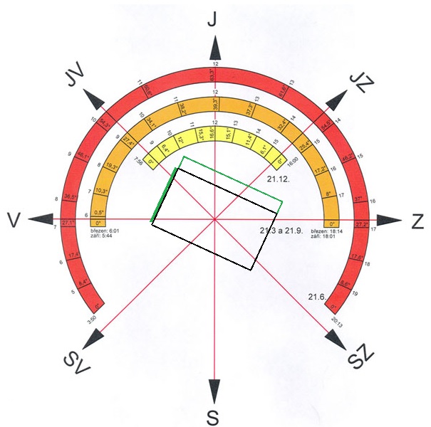

Re: Návrh FVE pasivní dům
Díky všem za rady.
Nakonec asi půjdu cestou koupě celé palety panelů = 30ks po 310Wp.
https://www.i4wifi.cz/cs/244140-gwl-pow ... unny-310mb
14 panelů dám na fasádu domu, tedy budou pod úhlem 90°
13 panelů z těch udělám malou stříšku nad terasou. Úhel 45°
Orientace domu, je vyznačena na obrázku. Zelenou barvou jsou vyznačeny panely. Dále zakoupím 4x regulátor Oplocký/Siton/BEL.
Všechny uvedené panely budou ohřívat bojler 300l.
Do bojleru umístím 3f 6kW spirálu. Na každou fázi přes regulátor po 7 panelech.
Teď mi zbyde na stříšce 6 panelů. Budou mít o těch 33,1V menší napětí než string ze 7.
Je možné zapojit i na těch 6 klasickou spirálu na 230V nebo byste doporučili si nechat vyrobit na nižší napětí?
Vyplatí se vůbec?
Počítám, že takové množství panelů s touto orientací by mělo být schopno nahřát 300l od března do října.
Myslíte, že by to takto mohlo na začátek být?
Za 10 let, až bude rozumnější legislativa a levnější baterie bych "jenom" zahodil regulátory a panely předělal na střídač s bateriovým polem.
Ještě se zeptám, pračka a myčka na teplou vodu může brát přímo z tohoto bojleru, nebo to budu muset mísit se studenou?
1kwh o 1°C na 1m3.(zhruba) ,takže 300l 1kWh=3°C,řekněme cíl 60°C=20kWh,ale počátek je 10°C takže cca 17kWh.Do toho ale asi né každý den bude spotřeba vody 300l,protože sprcha je na 40°C a stačí 20-40l vody. Těch 10kWp přinese běžně denně v létě 60kWh. Siton atd. mají max 3kW takže budou potřeba tři zvláštní okruhy a spirály,nebo dva a šikovně umístit panely o 90°na fasády,aby se nepotkal na nich výkon v jednom sytonu,ale plynule přecházel z JV na J.Panely teda 3.3+3.3+3.3kWp
TVL 10kWp jen na ohrivani vody. To je masakr.312_Mates píše:Díky všem za rady.
Vyplatí se vůbec?
Tusim (sitonem) je to nejucinejsi volba, jen pocitej, ze 3mesice do roku nebudes umet pres teplou vodu to vubec spotrebovat.
