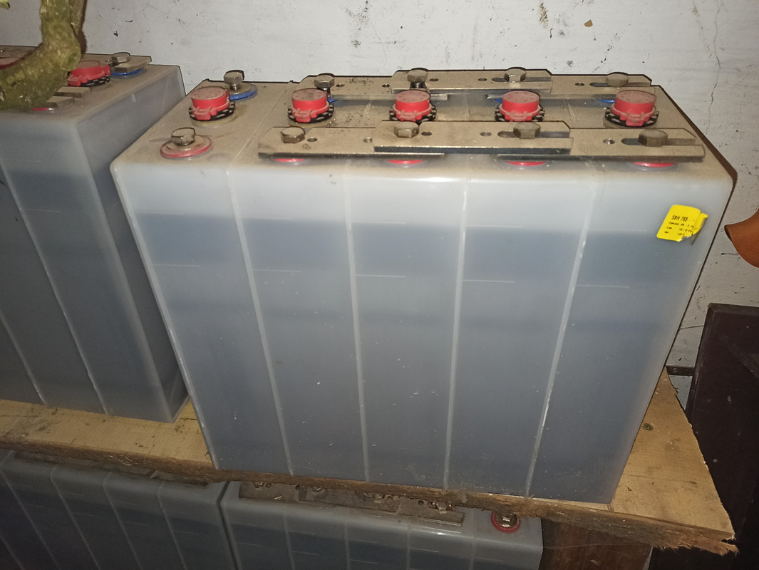

Nemam rad,ak sa obrazok uklada na dajake podivne servre prepcgate reklamou,tak tu ho kopirujem. No a teraz pozerajte chalani. Veď to je klasicky 5 članok,žiaden jeden članok. Teda chalan ma 55 člankov. To je už iny rozdiel.
- goodbie
- Příspěvky: 1468
- Reputace:73
- Bydliště: Aš
Re: Elektronika pro záložní zdroj Ni-Cd
pět článků to je otázkou ale zůstává.proč jsou vždy propojené jen čtyři a ten pátý ne??JonasPP píše:Nemam rad,ak sa obrazok uklada na dajake podivne servre prepcgate reklamou,tak tu ho kopirujem. No a teraz pozerajte chalani. Veď to je klasicky 5 članok,žiaden jeden članok. Teda chalan ma 55 člankov. To je už iny rozdiel.

Pardon, nějak mi utekla další stránka. Propojené jsou jen 4,protoze na další jsem neměl spojky. Teď už mám. A opravdu to je jeden článek, nádoby jsou propojené a mají stejný elektrolyt, nejdou zapojit serioparalelne. Články opravdu nejsou staré, jsou v podstatě nepoužité. Vím, že lepší by bylo jít na vyšší napětí, ale u těchto článků to nelze. Vím o čem mluvím, vyrábí je.
Jo, a obrázek jsem vykládal poprvé, tak se omlouvám. Nevím jak ho vložit přímo.

Asi jsi někde přehlédl že to opravdu je výrobně jeden blok ty obludy s má to společnou nádobu jen více výstupu asi kvůli proudové zátěži nelze to zapojit má 48v.kodl69 píše:????? to je snad pro děcka na hraní, to tyhle baterky nikdy nedokáže nabít, kvůli tomu, že malým proudem vlastně nabít ani nejdou.
Ale jestli to má být na hraní, tak je spoj do série, baterky taky dle výše uvedenýho cca těch 38 článků na 48V a panely k tomu připoj jenom přes diodu, to se nepřebije ani v parným létě za měsíc...
- Reputace:239
Panely v tomto případě spíš vše paralelně ale 16V bude nejspíš málo a to nemluvě o tom že ten výkon panelů je jen polechtas na pindikovy ale tím to hasne
- Příspěvky: 8498
- Reputace:1105
Nepřehlídl, mrkni na obrázek od Jonase, nebo že by to bylo tak jak píšeš ty? Ale stejně to nemění nic na tom, že to tyhle pidipanely nepřebijí ani omylem.
- Reputace:239
Kodl vycházím z tohoto co píše uživatel. A pokud to vím o čem mluvím vyrábí je má.byt vyrábíme je tak zajímavé infoKostraaa píše:Pardon, nějak mi utekla další stránka. Propojené jsou jen 4,protoze na další jsem neměl spojky. Teď už mám. A opravdu to je jeden článek, nádoby jsou propojené a mají stejný elektrolyt, nejdou zapojit serioparalelne. Články opravdu nejsou staré, jsou v podstatě nepoužité. Vím, že lepší by bylo jít na vyšší napětí, ale u těchto článků to nelze. Vím o čem mluvím, vyrábí je.
- Kostraaa
- Příspěvky: 21
- Registrován: úte pro 01, 2020 9:43 am
- Bydliště: Frýdek-Místek
Jo, mám tam chybu. Vyrábím je. A panely mám jaké jsem dostal. I ty baterky jsem si nemohl vybrat jiné. Tak jsem jen chtěl zjistit jak nejlépe využít to, co mám doma.
- JonasPP
- Příspěvky: 1199
- Reputace:150
- Bydliště: Okolie Popradu SR
Diablo pletieš sa. Zober si vyrobne čislo a ta firma,čo tieto članky vyraba,tak sa špecifikuje na taketo baterie,ktore su oddelene jednou prepažkou. Tak sa šetri material a ak si ich porovnaš ku feraku,tak ferak použiva bytelny plast a tu je stena tak 2mm hruba. Po ďalšie,Jamam domatakto baterie. Len z rozdielom,že nemam na jednej strane jeden pol,ale mam to striedavo. Odhadujem,že to bude z dôvodu,ako je teraz. Obria kapacita,akože v jednom članku.diablo007 píše:Asi jsi někde přehlédl že to opravdu je výrobně jeden blok ty obludy s má to společnou nádobu jen více výstupu asi kvůli proudové zátěži nelze to zapojit má 48v.kodl69 píše:????? to je snad pro děcka na hraní, to tyhle baterky nikdy nedokáže nabít, kvůli tomu, že malým proudem vlastně nabít ani nejdou.
- Reputace:239
Já se nehadam možná to tak je pakmje otázka proč člověk co je vyrábí říká něco jiného ale ono se to časem ujasníJonasPP píše:Diablo pletieš sa. Zober si vyrobne čislo a ta firma,čo tieto članky vyraba,tak sa špecifikuje na taketo baterie,ktore su oddelene jednou prepažkou. Tak sa šetri material a ak si ich porovnaš ku feraku,tak ferak použiva bytelny plast a tu je stena tak 2mm hruba. Po ďalšie,Jamam domatakto baterie. Len z rozdielom,že nemam na jednej strane jeden pol,ale mam to striedavo. Odhadujem,že to bude z dôvodu,ako je teraz. Obria kapacita,akože v jednom članku.diablo007 píše:Asi jsi někde přehlédl že to opravdu je výrobně jeden blok ty obludy s má to společnou nádobu jen více výstupu asi kvůli proudové zátěži nelze to zapojit má 48v.kodl69 píše:????? to je snad pro děcka na hraní, to tyhle baterky nikdy nedokáže nabít, kvůli tomu, že malým proudem vlastně nabít ani nejdou.
- Kostraaa
- Příspěvky: 21
Pro paralelní články je to tak, jak píše JonasPP a jednotlivé segmenty jsou oddělený tenkou stěnou. Navíc pro paralelní články jsou jednotlivé póly na střídačku aby se mohly spojkovat. Ale pro sériové zapojení, což je tento případ, se to dělá tak, že před svářením nádob k sobě se stěny proděrují aby byl společný elektrolyt. Potom se spojí pomocí spojek všechny kladné póly a všechny záporné póly a vznikne jeden velký monoblok o velké kapacitě a málem napětí (1,2V)
Pokud máte nějaké dotazy k výrobě takovýchto, nebo i podobných článků (Ferak), tak se klidně ptejte.
- Příspěvky: 8498
- Reputace:1105
máš přehozený paralelní a sériový. Ale jinak asi správnej popis. Ale některý NiCd mají ty propojky na úhlopříčku, takže pořád to není nic proti ničemu. Pokud se při nahnutí baterky elektrolyt přelije tak není o čem diskutovat.
