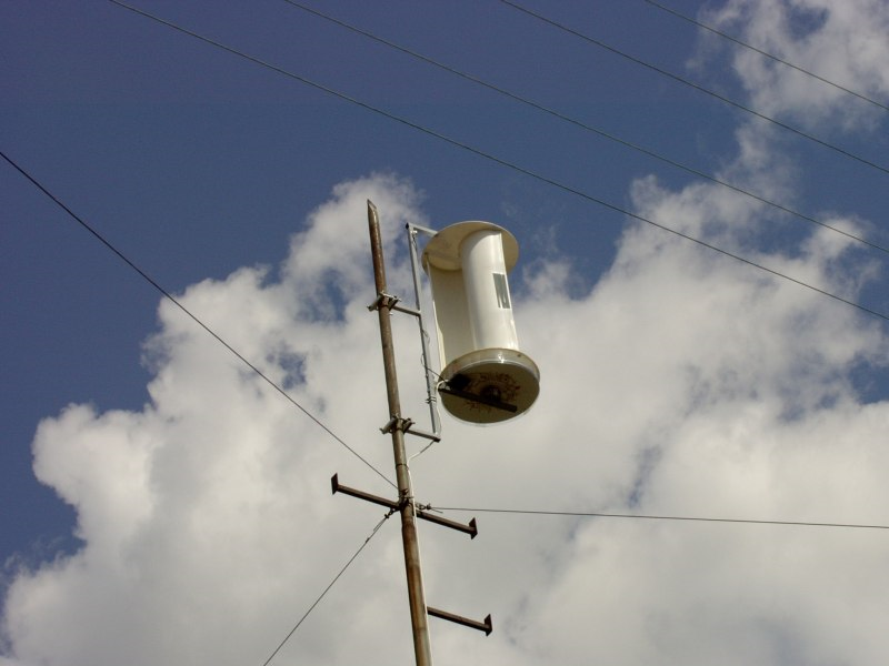

Skúsme to už nejako uzavrieť.
Tento konkrétny rotor nie je klasický Savonius. Hovoria mu trojlopatkový Savonius, alebo trojlopatkový prieťažný rotor. Prieťažný preto, lebo má rovnako ako klasický Savonius medzeru medzi lopatkou a osou otáčania, ktorou je prúd vzduchu opierajúci sa do aktívnej lopatky (tá ktorá práve zaberá) ďalej okolo osi smerovaný na neaktívne lopatky, čím vylepšuje ich inak čiste pasívnu bilanciu v danom momente, keď smerujú chrbtom oproti vetru.
Savoniov patent nespočíval v dvoch ku osi privarených polovičkách plechovky, ale hlavne v tom odsadení od osi. To má svoje pravidlá, viď obr.: Tento konkrétny rotor nemá plochu ani celého 1 m2 (1,2x0,8) a skosenie hornej časti lopatiek zmenšuje užitočnú plochu bajvočko o 1/6. Takže vo výsledku budeme mať k dispozícii plochu 0,8 m2. Skosenie bude zrejme kvôli tomu, ako vlkazajac predpokladá, aby sa odľahčil tlak na uloženie hriadeľa zmenšením plochy tam, kde je najväčšia páka.
Čo sa týka účinnosti, tak z 20 % účinnosti kvalitného Savonia, ako spomínam v článku ktorého časť tu pár príspevkov dozadu publikoval DanoP, budeme musieť ubrať. Z obrázkov nie je jasné, ako sa výrobca vysporiadal s vyššie spomínanými medzerami zabezpečujúcimi prieťažnosť, ale nejaké tam sú. Čo chýba, je vodorovné uzavretie lopatiek dole aj hore. Ak máme v tlakovej turbíne skutočne využiť tlak vetra na lopatku, nemôžeme ho nechať bez úžitku odísť neuzavretými koncami. Lebo v takom prípade pôjde okolo osi menšie množstvo prieťažného vzduchu, ako by mohlo. Tu je obrázok mojej prastarej prieťažnej turbínky s lopatkami uzavretými medzi dvomi kruhovými platňami. Preto ak budeme hovoriť o 15 % účinnosti, budeme ešte asi dosť milosrdní.
Vychádzajúc z vyššieuvedeného potom budú výsledky takéto:
Pri vetre 10 m/s - 59 W
Pri vetre 15 m/s - 198 W
Pri vetre 5 m/s - 7,3 W
Čísla sú konečné, po odpočítaní účinnosti generátora.

Prikláňam sa ku kybosovmu názoru s tým, že kvôli cene celkom určite radšej malú lacnú HAWT. Ale s podmienkou, že by mala mať priemer aspoň 1,4 - 1,5 m. Menšie by na tom čo do užitočnosti boli rovnako, alebo horšie ako ten atlas 2.0.Matess píše:kurňa mě se tohle ale fakt zamlouvá... Tohle by mohlo být dobré?

Pár príspevkov vyššie je zákerná elektromechanická pasca ( aj s rebríčkom ) na zberateľov šrotu. Až teraz mi to docvaklo, na čo to môže byť užitočné ! Spolu s tými tromi fázami hore !
