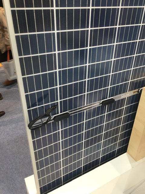

Bifacialny panel by mal mat vyssiu zivotnost vzhladom na to, ze sklo je z oboch stran a rozdiel v cene je u napr. u Canadian solar zanedbatelny 365Wp poly standard 120€ a 365Wp bifacial 125€, rozdiel je ale 3kg v hmotnosti. Ricardo kupoval bifacialne panely, tak by mohol poreferovat ako je spokojny. Ja budem kupovat nejake na balkon, tak som zvedavy.

Čo s BiFa panelom na karavane ? Na rovníku ho zdvihnúť dva tri metre nad rovnú strechu karavanu ? A čo v našich zemepisných šírkach ? Akú odrazivosť má strecha karavanu a čerstvá biela brizolitová stena ? Toť zásadná otázka, aby sme mohli nejako kalkulovať s percentami naviac zo zadného fejsu.
Myslel som, že dobrá príležitosť by bola dať panely na severo-južný múr, kde mám veľmi neskoro slnko z východu a zakrátko zapadá za chalupy na západe. Musím to však zavrhnúť - ja si potrpím na južné slnko )) Navyše, betónové stĺpiky majú hrúbku múra, teda 25 cm a to nerozchodím.
Pomôžte mi s predstavou, ako a kde namontovať obojstranné panely.

Sice niesom odbornik, ale Canadiansolar povazujem za panely, ktore niesu uplny shit, kym nieco kupim pozeram recenzie uzivatelov. Ked mozem mat o 5 € drahsi panel, ktory mi vyhovuje vzhladom na pouzitie aj dizajnovo, tak potom nemam co riesit, navyse ako som pisal kazde vyrobene % navyse je fajn. Ta silikatova omietka, ktoru mam na dome sa mi velmi nepacila hlavne kvoli tomu, ze bola na moj vkus velmi svetla, nakoniec to moze byt aj vyhoda
. Slnko z vychodu svieti pod nizkym sklonom a tak odraz od steny za balkonom na zadnu stenu PV panelu nebude zanedbatelny, samozrejme tych 30% je toreticka moznost, ale aj keby to bolo 5% tak to nieje na skodu. Snad ich budem mat buduci tyzden doma.
