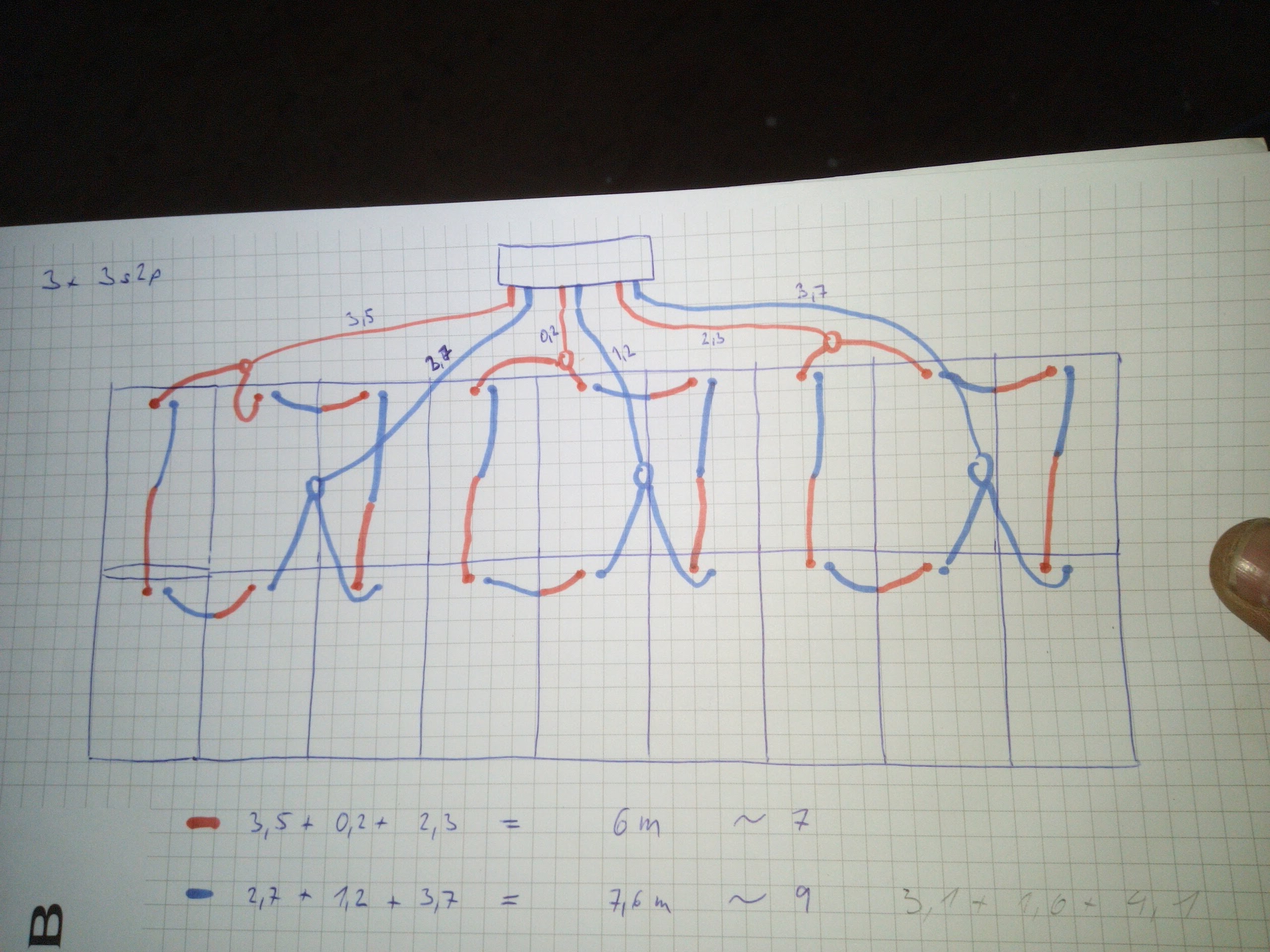

Pro lenochy si dovolím to schéma repostnout jako přílohu: - Strigy jsou tu 3S.
- Sériově jsou zapojené tři panely do L-ka, nikoliv panely vedle sebe.
- Vždy dva tyhle 3S stringy jsou natvrdo paralelně a pak svedené dolů.
Vzhledem k tomu, že na panelech jsou z výroby konektory MC4, tak snad ani není možné, zapojit to blbje. Leda by se některé MC4 stříhaly.

je možný to zapojit blbě. když jsi si to takhle zesložitil, tak můžeš mít jeden string se 4 mi panely a jeden se dvema panely...
Pak se nám taky jednou stalo, že jsme jeden panel zapojili do zkratu, tj vůbec nebyl ve stringu... A to za střízliva, vyvazovali jsme pečlivě kabely ke konstrukci a tak se stalo, že se zaměnily dva mezi sebou...To by mohly být ty dva panely, co na nich není voda...

Diky moc za nápady možných příčin. Možnost špatného zapojení mě teda vůbec neteší, ale možné to asi je. Příště si asi očísluju všechny koncovky ještě na zemi
. Koncovky jsem nestříhal, takže obráceně jsem panel snad nemohl zapojit.
Jaké napětí bych naměřil na šestici panelů pokud by tam byly 2s + 4s paralelně? Já jsem naměřil 114V což pro 3s je 38Voc/panel, tedy dle očekávání. Já si myslím že taková chyba v zapojení by se promítla do Voc jedné šestice panelů.
Termokameru bych si snad mohl půjčit v práci ale když bude svítít
tak budou všechny panely rozpálené a když bude pod mrakem tak teplotu asi případný zkratový proud moc neovlivní ne?
Ja spíš doufám že to bude nějakou povrchovou úpravou. V paletě byl krajní panel otočený naopak - tak aby sklo nebylo uplně na kraji. takže se dva panely dotýkaly sklo na sklo. Možna se setřela nějaká ochranná vrstva?? Ale byla by to celkem haluz že jsem je dal zrovna na kraje a dolů
