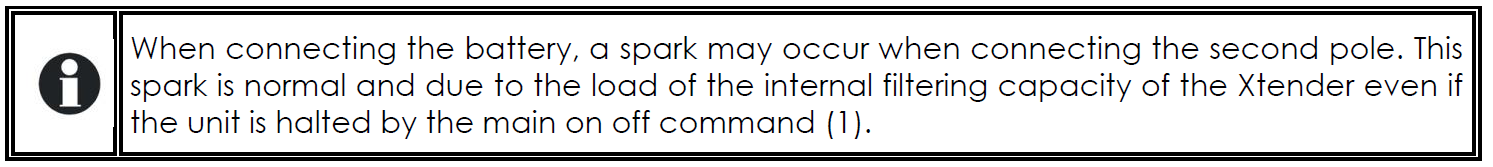

Tie dva velke elektrolyticke kondenzatory (spolu 1mF) su pripojene paralelne k baterii, a pri odpojenom menici boli vybite.Kobra23 píše:Můžeš se více rozepsat? Dreambox mi vyprávěl, že když mu Matěj přijel spouštět ty jeho XTM, tak vzal právě žárovku a vše vybil přes ni.DanoP píše:Prve co ma zaskocilo ze nabehol do On rezimu, tazke som musel pouzit mensi nabijaci odpor miesto obvyklej ziarovky, na nabijanie elektrolytov.
Nemam to srdce nechat tieto kondenzatory nabijat skratovym prudom (co urcite neprospieva zivotnosti), tak ich nabijem pomocou ziarovky, alebo odporu a az potom definitivne zasuniem nozovu poistku (alebo odpinac).
Cize najprv paralelne k rozpojenej poistke pripojim ziarovku (odpor), pockam chvilku kym sa kondenzatory nabiju na napatie blizke napatiu baterie. Tymto opatrenim sa je pociatocny nabijaci prud obmedzeny odporom ziarovky (odporu), a az potom zasuniem poistku a odpojim nabijaciu ziarovku.
Studer to sice priamo nepise, len upozornuje na iskru ktora vznikne.

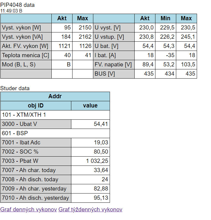

Tak som si doplnil zobrazovanie info zo studeru - test interface pre citanie udajov cez XCom232i, zatial BSP, lebo stale este bezim na PIP4048. Zatial si posialm udaje cez POST na server kde uz mi bezi vizualizacia udajov PIPu.
Test uz bezi niekolko dni, zatial bez problemov, priebezne testujem dalsie druhy parametrov (enumeracie a pod). Dalsi krok, ked bude cas, bude dorobenie posielania vo formate MQQT https://forum.mypower.cz/viewtopic.php?f ... QT#p132195
