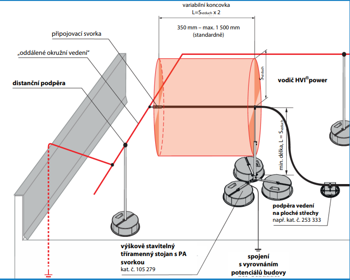

HVI okrem oblasti na koncoch sa berie ako izolovany vodic, t.j. moze byt priamo uchyteny aj na vodivych chranenych castiach - ale tieto musia byt uzemnene (min 4mm2). "Sranda" zacina az na konci, resp. zaciatku (tzv. oblast koncovky) kabla. Vyuziva sa to, ze oplastenie HVI je polovodive, takze napriklad 50 cm (vypocet!!) pred koncom je uzemnovacia svorka oplastenia (na napojenie staci aj 4mm2 uzemnovaci vodic) a potom pokracuje kabel s tym ze uz sa musi zacat vytvarat oddialenie aby pri odizolovanom konci bola dostatocna vzdialenost. Tu sa pripaja "obycajny" vodic bleskozvodu. Myslim ze je to popisane aj v Knizka. Na odizolovany koniec sa montuju spec. koncovky ktore najma chrania plast kabla a vodic pred poveternostnymi vplyvmi.Dagus píše:Tak chyba látky. Studoval jsem výrobce a sandwitch je bez plechu. Střecha se skládá viz foto. https://images.app.goo.gl/htypxrDUGFkDy4bR7
Ten hvi vodič je jako izolovaná náhrada hliníku? Jak se to pak napojuje na zbytek hliníkového vedení? Muselo by se to také přizvedávat, nebo takle může být hned nad taškou?
Na rovnej plechennej streche to potom vyzera tak ze kabel ide po streche (male uchytky) a pred pripojenim neizolovaneho bleskozvodu sa zacina prizdvihavat aby sa vytvorila dostatocna vzdialenost.

Hlavně se podívej na cenovky HVI, a potom zjistíš, že tě to přestalo zajímat a že je potřeba nějaký jiný technický řešení. HVI light šedý (bez UV odolnosti, určený k instalaci pod omítku) od 1kKč/m, HVI černý od 1.3kKč/m. Když z toho uděláš 4 svody po 10m tak to máš za nějakých 52kKč bez koncovek, úchytek a t.d. Tohle se obvykle používá jenom na místech, kde se neřeší peníze, tj věci placený ze státní kasy, a nebo dyzajnový baráky pro zbohatlíky, aby je ten svod upevněnej na okapu nějak neiritoval.
