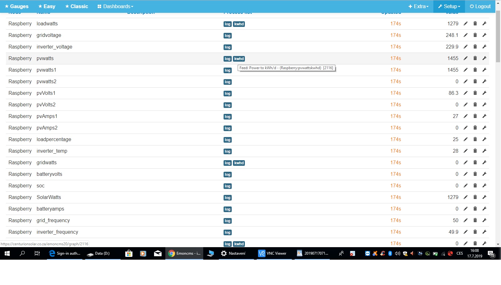

Zdravím pánové.
tak díky uživateli Peater jsem rozchodil komunikaci a již loguju data na server. Jen by mě zajímala jedna věc dá se nějak upravit v datech co odesílá raspberry na server např napětí baterie? nepoužívám pylontech ale napětí baterie měří měnič sám. stejně tak jako proud. uměl by někdo poradit s touto specialitkou? děkuji moc V.

a co to tam tedy posíla , za hodnoty ? nesedí to z měničem ?vitecekmatrka píše:Zdravím pánové.

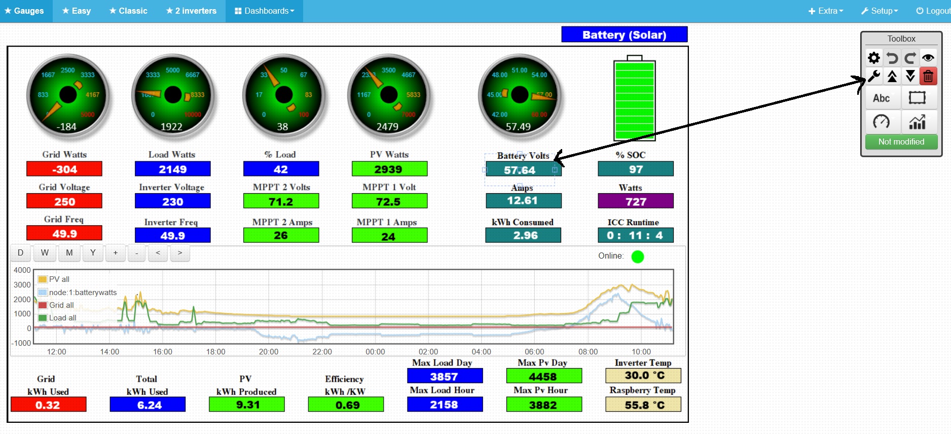

Vida, návod: https://iccsoftware.co.za/wp-content/up ... al_new.pdfvitecekmatrka píše:...a dále ted potřebuju dořešit kde co raspberry posílá špatně s baterkami a jejich hodnoty. mám olověný baterky , lithium zatím neplánuju, tak bych rád viděl napětí baterek a proud baterek tak jak to pěkně axpert posílá, nicméně raspberry je asi uvnitř naprogramované na baterky lithiové, tzn zde vidím potenciální škvíru...
ICC by nemělo být "naprogramované na lithiové baterky". ICC umí získávat údaje o baterce z několika zdrojů:
- z připojeného invertoru (nepřesné)
- z volitelně připojeného Victron BMV 700
- z volitelně připojených baterek Pylontech (k tomu je třeba extra kabel se zabudovaným RJ11-RS232-USB konvertorem)
V nastavení ICC se pak dá zvolit, kterou z výše uvedených možností má ICC brát jako správnou a používat ji například pro zobrazení SoC.
Pokud jde o odesílání údajů do EmonCMS, ač sám ICC nemám, podle návodu (strana 35-40) to vypadá, že ICC do EmonCMS posílá všechny proměnné, ikdyž třeba dané zařízení není vůbec připojeno. V takovém případě může mít proměnná klidně název "Battery XYZ", ale hodnotu bude mít 0.
V EmonCMS by to tedy chtělo prozkoumat všechny údaje, které se logují do sekce "INPUTS". Některé údaje o baterii tam budou mít 0 (protože není připojen Victron BMV, ani Pylontech) a jiné údaje o baterii tam budou mít hodnoty napětí a proudu tak, jak je reportuje Axpert.
Prosím, mohl by to potvrdit/vyvrátit někdo z uživatelů, kteří již ICC používají? Díky.
- peater
- Příspěvky: 249
- Reputace:14
Re: ICC monitoring
Ano je to tak jak píše Youda. Je potřeba v Emoncms zkontrolovat Inputs co tam vlastně jde. Nevím už přesně jak to bylo nastavené origo. Myslím že mají nastaveno vyčítaní info u baterii z Victron BMV. J potřeba zjistit, co se pod danou hodnotou skrývá. Co je tam nastaveno. Popř. změnit.

Re: ICC monitoring
peater píše:Ano je to tak jak píše Youda. Je potřeba v Emoncms zkontrolovat Inputs co tam vlastně jde. Nevím už přesně jak to bylo nastavené origo. Myslím že mají nastaveno vyčítaní info u baterii z Victron BMV. J potřeba zjistit, co se pod danou hodnotou skrývá. Co je tam nastaveno. Popř. změnit.
Zdar Borci no koukám na to a po protokolu nikde žádné napětí baterie, výkon ani proud, ani pro BMS od pylontechu, ani po victronu, ani ten poslední jak psal youda Je to zvláštní veškerá okénka prázdná okolo baterii...
Chlapi je to taková záhada... ani v battery settingu neni nic neobvyklého až na to že je tam okno s výběrem baterie tam jsou zaškrtnuty obě volby jak BMS pro pylontech, u kterého je hláška že baterie neni nalezena. dostal jsem ted od Peatera radu ohledně zapinaní a vypinani baterii, zkusim nicmene POZOR..
Ted jsem udělal softwareuprgade z verze 2.8.4 na 2.8.5 a cele po upgradu to přestalo chodit. TZN jednoduche jdu udělat backup ze zalohy, vratim se k předchozi funkční verzi.
softwareupgrade jsem udělal přímo na raspbery tlačítkem sw upgrade. po nahrání se objevila hlaska sucesfull.
Zatím jdu zjištovat co se děje, tzn zatím sw upgrade silně nedoporučuji.
