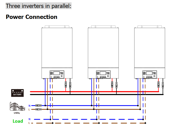

Jasně, nejlevnější kombinované měniče mají občas výkonovou část třeba 4kW ale PV charger mají jen na 3kWp panelů. Moderní mašiny to mívají stejné, tedy 5kW invertor, 5kW PV charger.Madra píše:... K měničům na různých fázích. Možná je to omyl, ale u levnějších měničů jsem četl, že dokáží obsloužit jen několik panelů a při více panelech je potřeba, aby byly nabíjeny mttp nabíječkou, takže jsem myslel, že je možné přelévat energii přes baterii, kdy by byly zapojeni dva měniče na jednu baterii.
Přelévat energii z jednoho měniče do druhého přes společný "battery bus" je standardní zapojení. Výkonové tranzistory však mezi dvěma měniči přelévat nemůžeš

sice jsi na začátku psal, že budeš muset dlouho šetřit, ale pokud by sis mohl dovolit koupit rovnou 48V systém a k tomu 5kW měnič, tak je to do budoucna nejvíce perspektivní cesta. Všechno ostatní má sice nízkou pořizovací cenu, ale pak se toho budeš zbavovat se ztrátou.
Osobně doporučuju tenhle typ měniče, umí toho mrtě, přitom je to pořád docela levná Čína. A přikoupením dalšího kousku a paralelní karty jich můžes spojit více dohromady a díky tomu pak plynule využívat výkon třeba 0-15kW.

Chlapi, pozor na záměnu,
PIP 5048MK je 5kW Axpert King, s možností paralelního spojení, AC-DC přicucáváním, 145V PV vstup.
PIP 5048GK je 5kW Axpert VMIII, BEZ možnosti paralelního spojení, BEZ AC-DC přicucávání, 450V PV vstup.
Já osobně doporučuji dražší a lepší 5048MK, Axpert King.
