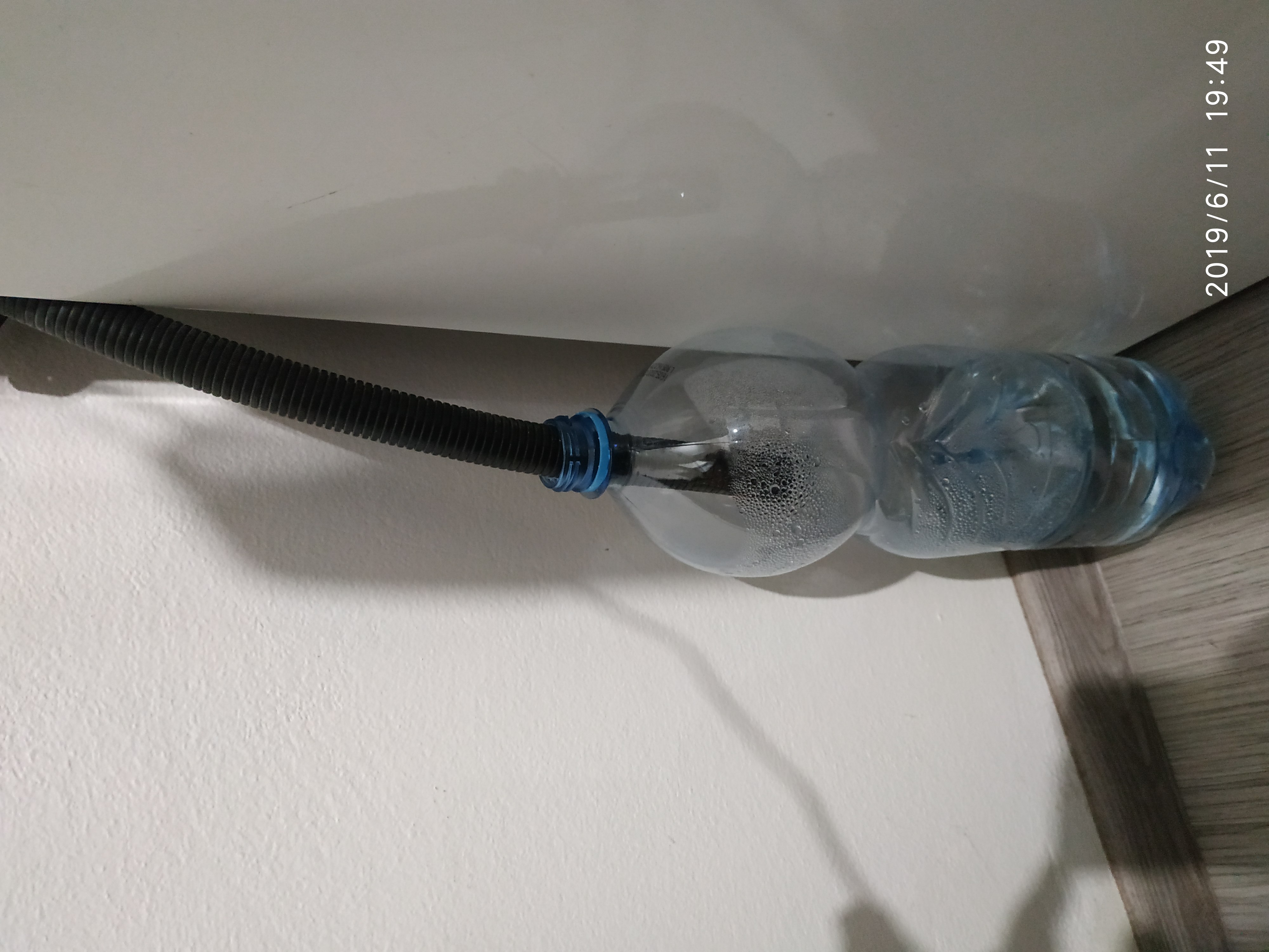

Ja sbiram vodu na doplneni aku nadrzi a topnych okruhu z dehumidifieru v pradelce(24W/h a 1lit/7-10dnu) a z lednicky(cca 5litru/mesic) jiz delsi dobu. Zkusenost je, ze mi staci cca 100litru rocne, ale vodu i kdyz necham v petce na slunci a v teple nezezelena. Taky nenechava stopy po zaschnuti protoze ma jen cca.40-60uSiemens.
Samozrejme z klimatizace hodlam vodu taky sbirat. Znamemu do CNC masin a brusek

NOPARasito: Tu vodu z ledničky sbíráš jak? V CNC mašinách a bruskách se ta voda používá na co?

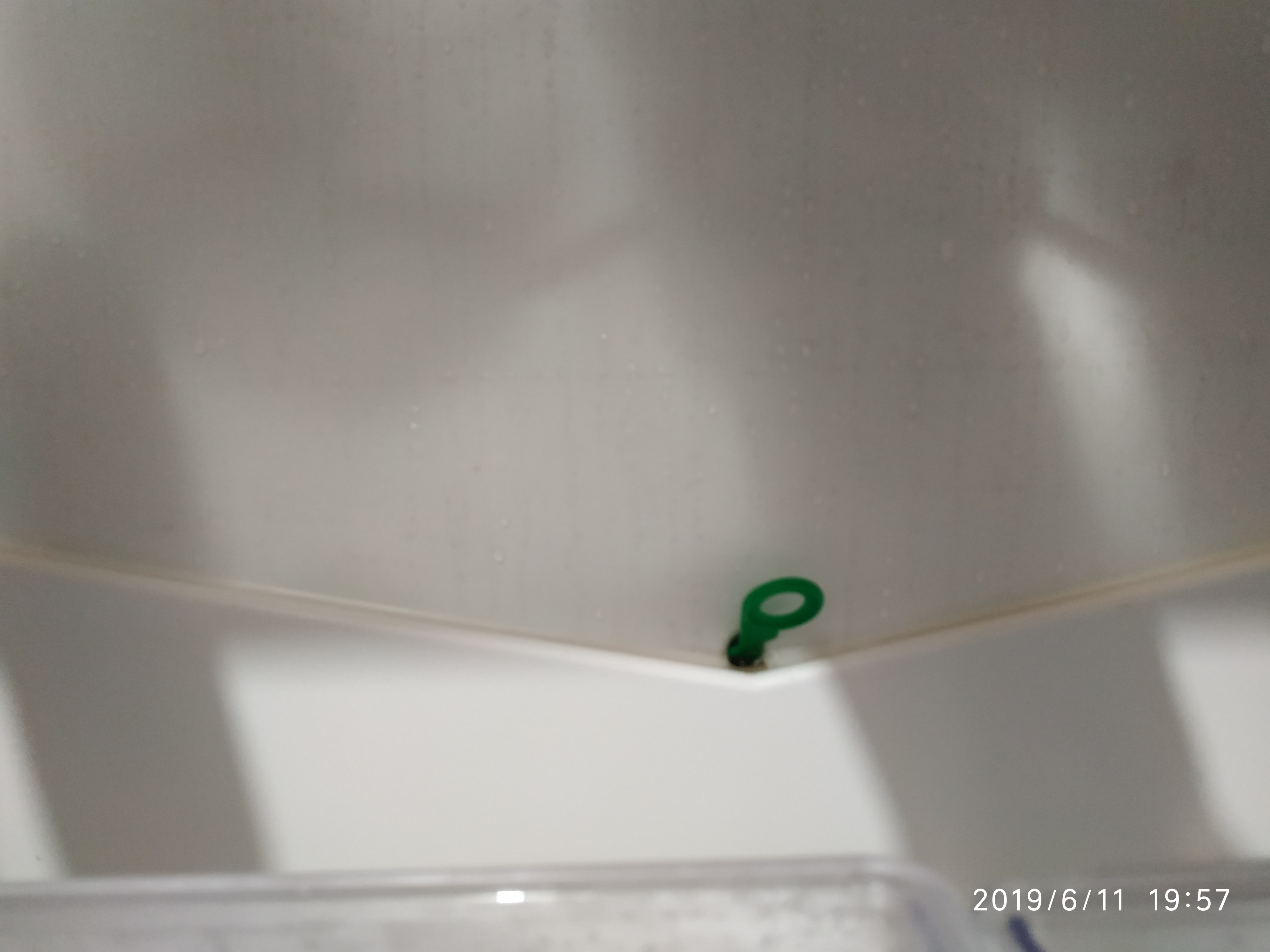

Z lednicky leze zezadu husi krk nad kompresor do specialni odparovaci vanicky. Takze krk jsem soupl bokem a mam z 2litr petku.joseff píše:NOPARasito: Tu vodu z ledničky sbíráš jak? V CNC mašinách a bruskách se ta voda používá na co?
Do masiny se to pouziva jako demivoda k miseni s reznym olejem. Jde o to, ze v masine pri praci se voda odparuje a olej vicemene zustava a z vody se dela vsude vodni kamen. Z demivody ne. Ale do zehlicky bych to kvuli zarodkum nedal. Je to jen na technicke veci.
Mozna jako nouzovku prohnat pres uhlikovej filtr a dochlorovat a da se i na hygienu pouzit, ale jak rikam, to je nouzovka. Mam to za vysavacema, takze nejde nikym videt

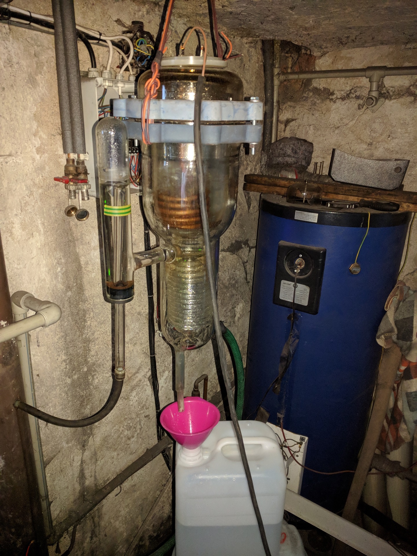

- goodbie
- Příspěvky: 1468
- Reputace:73
- Bydliště: Aš
- joseff
- Příspěvky: 812
- Reputace:31
Re: Využití přebytků z FVE k získávání vody ze vzduchu
goodbie: možná, že jo.
Ale co to je? Z fotky to nějak nechápu. Můžeš to, prosím, nějak popsat? K čemu to slouží a na co vodu používáš? Kolik se tím vody získá?
