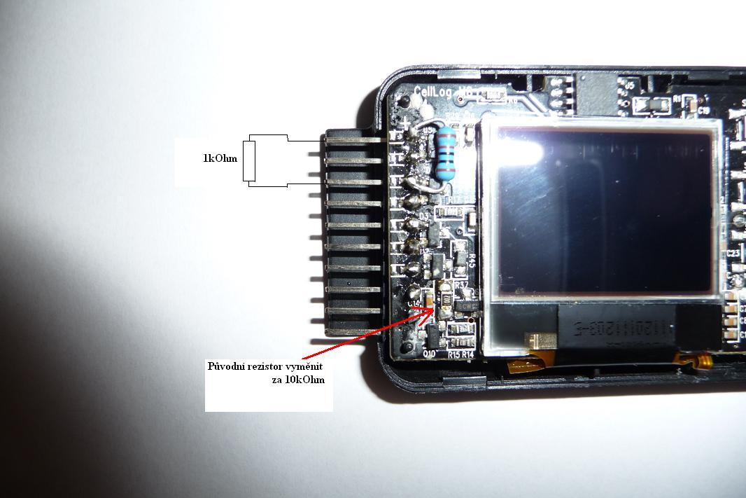

Re: CellLog 8
myslím že sem tu někde psal , že není vůbec vhodné používat Sleep mode
ten totiž CellLog uspí a přestane hlídat
. Když už šetřit tak jedině Backlight off
já mám podsvícení na minimu a Not save .
Ani tu v příspěvcích nemůžu najít obrázek lepší úpravy CellLogu pro trvalý provoz kvůli eliminaci rozbalancovávání osmice článků
. Aspoň že ho mám v archivu
tak tu je : Elektronům zdar

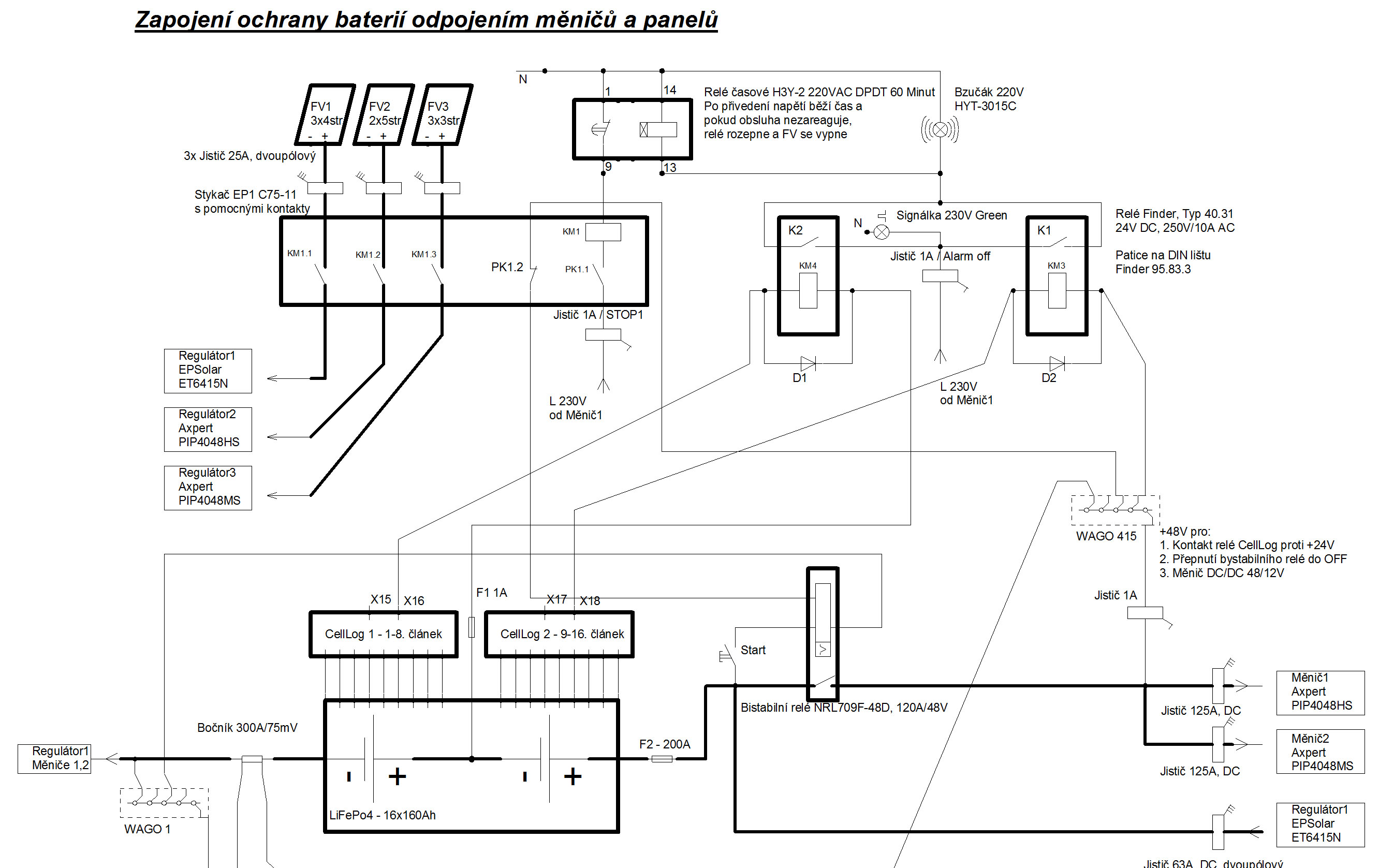

- Příspěvky: 5179
- Reputace:1036
Re: CellLog 8
Mám to zapojené "dočasně" takto Schéma je ve vypnutém stavu. Pokud chci elektrárnu zapnout, musím ručně stisknout a držet stykač EP1 (do doby, než naběhne měnič a začne napájet cívku stykače) a zároveň stisknout tlačítko Start (aby se bistabilní relé sepnulo a pustilo napájení do měničů a pomocných obvodů). Každý celllog v případě katastrofy vyvolá jedno relé. Spustí se siréna a časové relé, které pokud někdo nepřijde, tak přeruší cívku stykače, stykač odpadne a odpojí FV panely, spojí pomocný kontakt PK12 a tím přepne bistabilní relé a odpojí baterii od měničů a regulátoru.
Zapojení funguje, ale má nedostatky, které postupně odstraňuji. Stykač i bistabilní relé nejsou na DC proudy - hrozí natažení oblouku, zatím se to nestalo, asi mají dostatečnou mezeru. Stykač nahradím jednotlivými 100A stykači z Číny. Opět budou na AC, ale s dvojicí kontaktů v sérii, protože DC stykače za normální cenu neexistují. Cívky berou 1.8W, což by se mělo u mé střední spotřebě 700W ztratit. A bistabilní relé mám druhé do série.

Re: CellLog 8
Ahoj, předem díky moc za reakci a spoustu nápadů... Sice jsem neuvažoval, o takto polo-automatickém řešením vyžadujícím obsluhu, ale dává to smysl. Každopádně zatím se držím toho, že bych FVE rád zautomatizoval úplně, no uvidím, do jaké míry to půjde.
Řeším teď přepínání měniče na DS, pokud se měnič vypne, to by mělo jít hlídacím napěťovým relé, něco jako HRN-64 tuším, ale to spíná jen jeden kontakt, já budu potřebovat 2, takže HRN 35? A to jsem ještě nevymyslel co s PENem, mám ho zapojit do výstupní zásuvky též? Ale co v případě, že se pojede z měniče?
To bistabilní relé na zapínání a vypínání měniče budu nejspíš řídit celllogem 8 na hlínání nízkého napětí na nejslabším článku, zapínat budu asi regulátorem na základě celkového napětí celého packu, ... jen fakt ještě řešim nějaký ten obvod, co mi z náběžný hrany udělá pulsik, kdyby byl nápad, budu rád

- Příspěvky: 5179
- Reputace:1036
Re: CellLog 8
Jedna věc je jednoduché přepínání měnič/DS a druhá je nouzové vypnutí.
Nouzové by mělo zareagovat i na takové věci, jako zkrat / dým / požár a odpojit co se dá i bez obsluhy.
Pravidelné, mnohdy každodenní přepínání mezi DC a měničem se tady řeší ve více příspěvcích. Je třeba zabránit, aby se při přepnutí potkala fáze z měniče s fází z DS. Některé měniče jsou sfázovány s DS (nejlevněji Axpert) a samy řeší automatické přepnutí dle napětí na baterii, popřípadě při přetížení. Toto přepnutí je tak rychlé, že to zapojené spotřebiče nepoznají. A pak jsou měniče paralelně připojené k síti (nejlevněji mikroměniče typu Grid Free), kde je problém, jak zabránit přetokům do sítě.
