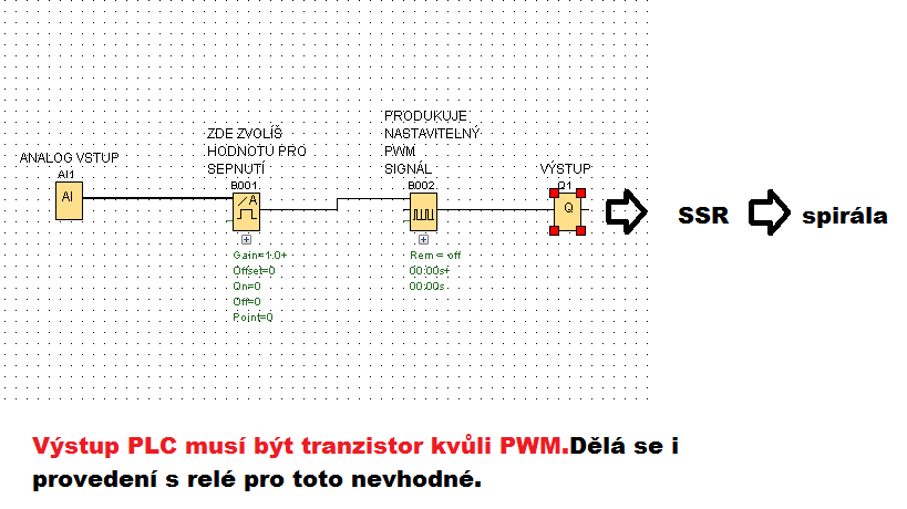

Re: Ohrev tuv pomocí fotovoltaiky do 15.000Kc
Tohle je jednoduchý příklad.Mezi VSTUP-VÝSTUP si to naprogramuješ jak chceš.
V podstatě je to stejné jak jsi myslel.Ale vytěžovač ti dělá přímo program v PLC a produkuje PWM signál podle potřeb které naprogramuješ.Pokud s tím máš zkušenost ,myslím že to nebude problém.Aby jsi si to mohl lépe představit ,stáhni si Logo Soft-to je to programovací prostředí a zkus si to.Zvládnul jsem to i já.Pokud nebudeš vědět ,určitě se ti zde dostane rady jako mě ,když jsem s tím začínal experimentovat.Je to velice sofistikované a můžeš s tím dělat opravdu cokoliv.
Tu spirálu na 220V bych tam být tebou dal.Nic to nebude stát a když se ti třeba jednou rozbije kotel na plyn tak ,povelem jedním tlačítkem prostě povolíš využití distribuční sítě a budeš mít teplou vodu.Nehledě na to že i v jarním a letním období budeš mít nejednou z
málo a kotel poběží jen kvůli teplé vodě.To bych si raději cucnul ze sítě.
