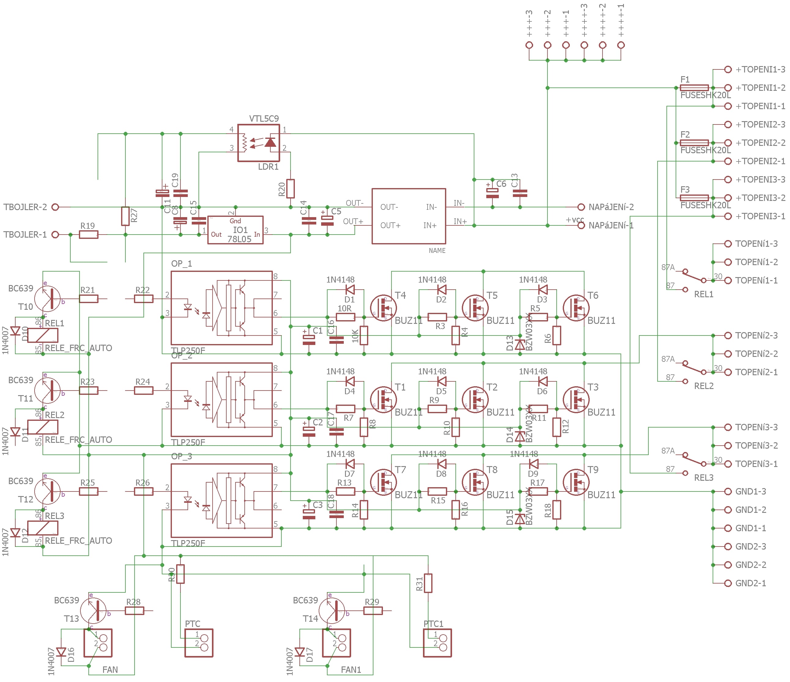

Jozef51 píše:Ja zacnem od zaciatku a budem sa venovat iba podstatnej casti prispevku a jednemu problemu ktory nepovazujem za podruzny.kodl69 píše:Vidím to úplně jinak než Josef51: Začnu od konce. TLP3906 na tohle není moc vhodný, má malý proud pro sepnutí i rozepnutí, mosfety budou dlouho v lineárním režimu, tj velký ztrátový výkon. Je galvanicky izolovanej, ale to asi k ničemu nepotřebuješ.
Omezení špiček musí být co nejblíž mosfetu. Bez osciloskopu bych si to netroufl navrhnout, jak by RC člen paralelně k mosfetu měl vypadat. Odhad je cca 100nF svitek a odpor do 10R. Jakákoliv kapacita paralelně ke spirále bude budit rušení na přívodním kabelu, takže pokud nějaký odrušení, tak hned k mosfetu. Navíc zhorší ringing na mosfetu. Schottky dioda je konteraproduktivní, má okolo 0V velkou kapacitu, velkej recovery current, to fakt ne. Něco k tomu: http://danyk.cz/mosfety.html
Podobnou věc jsem řešil, s tím že je lepší zátěž rozdělit na několik stupňů a ty spínat, ale "extra slowly" tj s časovou konstantou v řádu minut. Mám na to prográmek do arduina, se dvěma nastavitelnými stupni podle napětí a s nastavitelnou čas. konstatnou spínání až 10 minut.
Nakonec mi jako nejlepší akční člen vyšel malej stykač, mosfety i při nejlepší snaze odcházely, ale v daným případě se spínaly dost velký kapacity v následným DC/DC měniči. I u té spirály je potřeba brát v úvahu odpor za studena a podle toho proud.
IRFP7718 - 33nF vstupní kapacita - a máš tam dva, přes 56R , tj cca 2us na sepnutí, ale rozepnutí díky mullerově kapacitě mnohem pomalej. proud za studena bych počítal aspoň 80A. O kolik to bude v reálu víc díky kapacitě vedení a spirály si netroufnu odhadnout. buzení mosfetu by mělo vypadat vždycky nějak takhle: https://www.ixys.com/Documents/AppNotes/IXAN0010.pdf na str. 14 to máš komplet. Většina součástek ti tam chybí...
To použití LM317 - proč tam není stabilizátor na pevný napětí, třeba 15V? pokud máš strach o impulsy na vstupu, tak stačí zařadit pár ohm odpor a 5W 30V zenerku paralelně se svitkem cca 1uF. Ostatně odrušení na vstupu se dycky hodí...

Problem rychlosti spinanie je ale osemetnejsi. Odporucane zvysenie rychlosti spinanie je cesta do neba. Kremikoveho. Odporova spirala vytazovaka je komplexna zataz (neviem ci si to tu niekto uvedomuje). Je tam cinny odpor, neprijemne velka indukcnost a aj nie nevyznamna kapacita. Profesionalne sa spinanie komplexnej zataze a zataze s velkou kapacitou pomocou MOSFETov riesi v SS rele ktore vyuzivaju 10ms-ekundovu 'anomaliu' na zatazovacej charakteristike vykonovych MOSFETov. Tato vlastnost vlastne vyplyva z konstrukcie puzdier tranzistorov a z technologii kontaktovania cipov. Jednoducho povedane. Kapacitna zataz, spinana z tvrdeho zdroja do kapacitnej zataze MOSFETom, ktora este neznici MOSFET dosahuje maximalnu hodnotu prave pri spinacom impulze dlzky 10ms. Moje riesenie s fotoled diodou 1ms este nie je idealne. Ale staci. Ked staci oldakove spinanie na urovni 2us.
Podobny problem a spomalenie spinanie MOSFETu je u ochrany proti prepolovaniu s MOSFETmi. Tu sa bezne pouzivaju odpory v gejtoch 10k az 100k. Kam vedie rychle spinanie do kapacity nakoniec uvadza i kodl:

Já se velice omlouvám, že jsem nenapsal, ale byl jsem na dovolené a později mě bylo blbé psát když zatím nemám žádný posun kupředu. Spirálu zatím spínám pomocí relé, ale stále chci vyřešit plynulé ovládání. Myslím, že by to bylo super řešení se spoustou výhod.

Jukni sem.https://forum.mypower.cz/viewtopic.php?f=5&t=3588.
Dej tam tlp 250.Tento bastl mám na bojleru asi rok.Do budoucna bude lepší proveden.Mám to honěný z attiny(program laděn na arduinu)Napájení mám obyčejným tranzistorem na patřičné napětí se zenerkou v bázi.Je to jen nástřel.Nebyl čas to dodělat.Toto je připraveno na arduino mini.Zenerka v gatech je na 15v.

Ne pro mě to je stále aktuální. Stále mam v plánu plynulé spínání, jen jsem teď neměl čas a příležitost to nějak řešit. Takže moc děkuji za radu. Zatím provizorně spínám skokově pomocí relé.
