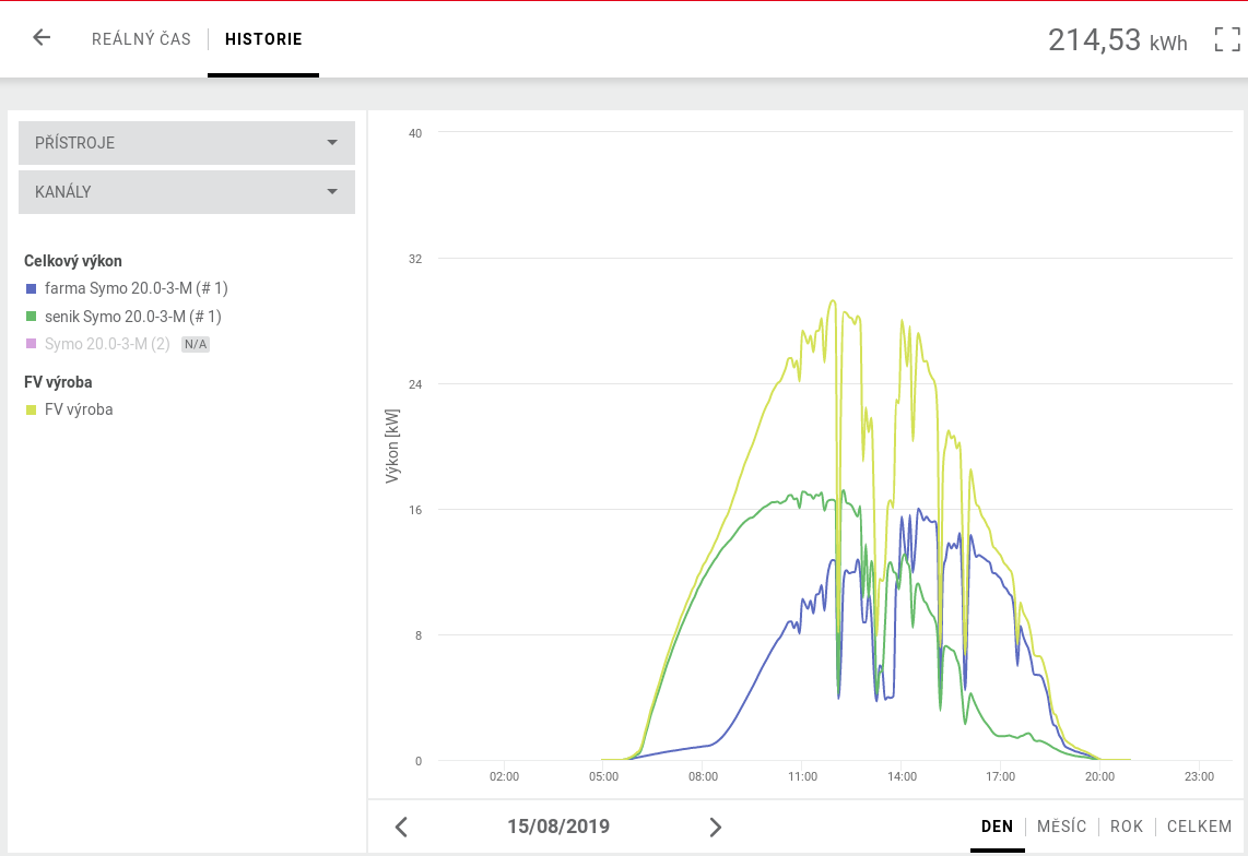

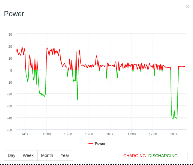

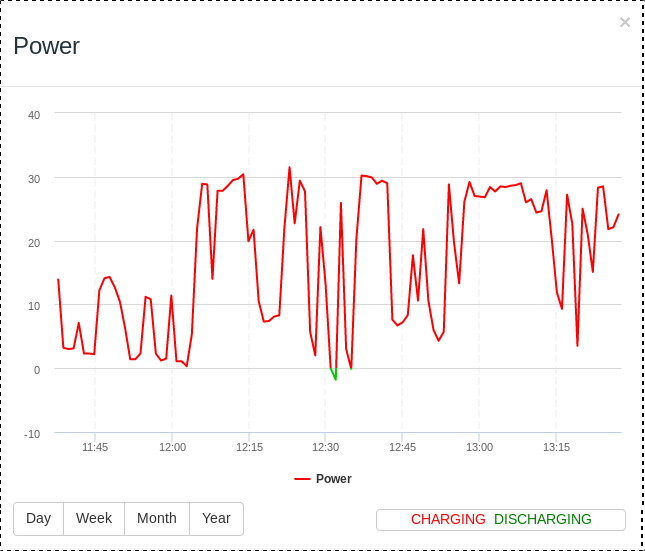

Provozní hodnoty.
I když je akumulátor 30kW, tak zvládá i 40kW. Nabíjení kolem 32kW. Výroba ve FVE. Pokud k akumulátoru není připojená spotřeba (pouze regulace a router, PLC modemy atd..) tak mi to vlastní spotřebu zobrazovalo kolem 150-180W, což není v porovnání s například Infinisolarem špatné. Při větších výkonech vlastní spotřeba akumulátoru samozřejmě roste, protože se zvyšuje i rychlost čerpadel které přečerpávají elektrolyt.
