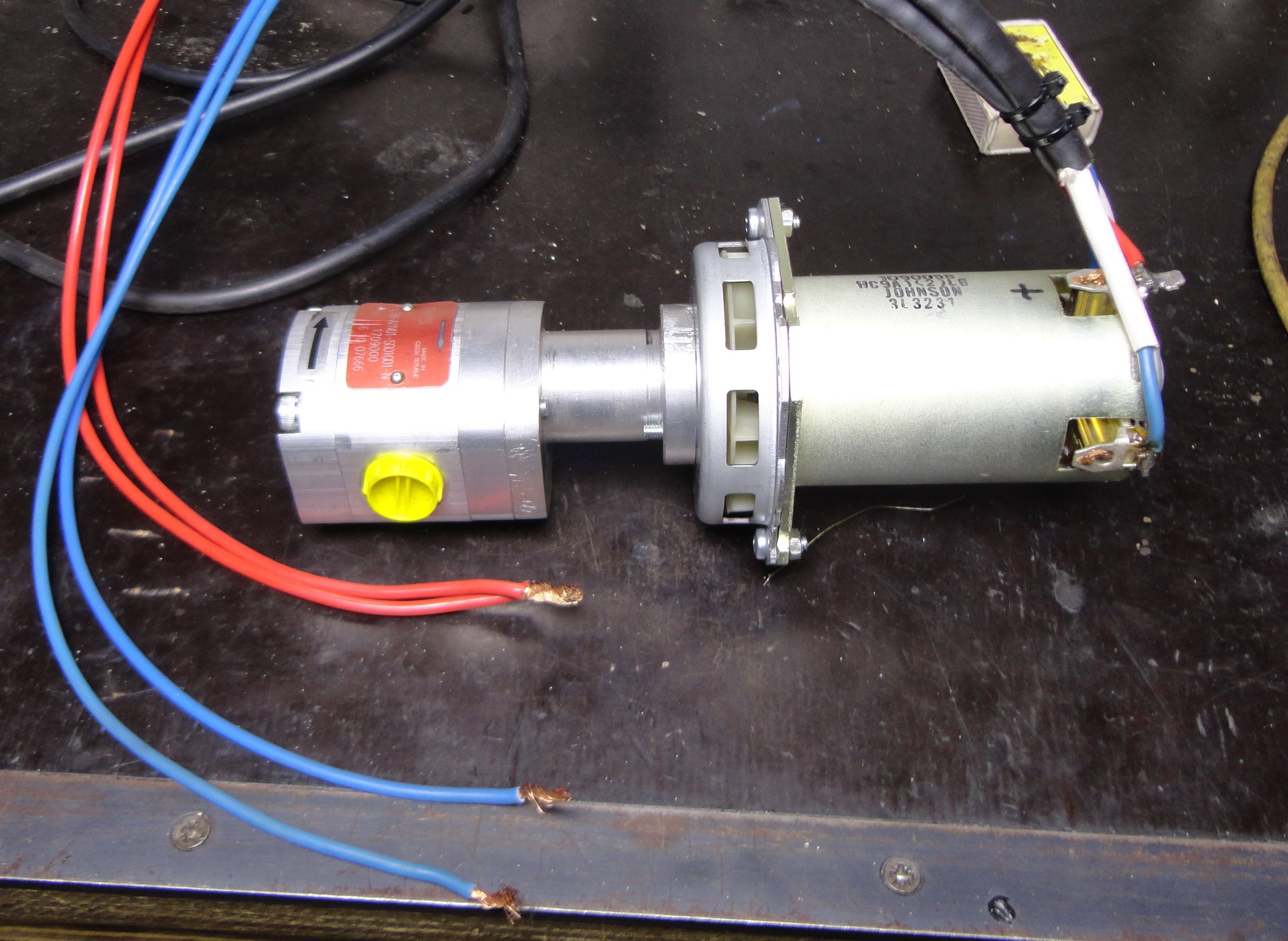

Ať dám alespoň nějakou zpětnou vazbu... Nakonec jsem dostal strach laborovat a rozhodl se pro řešení v němž jsem viděl bezproblémový výsledek..... Použil jsem motor: https://www.ebay.com/itm/1pcs-HC9A1-DC1 ... SwNaNbTYRK
Stíhá při 12V (na 18 to byl jinačí frkot, ale jiskření od uhlíků mne odradilo) 1200ml/min pod tlakem 20MPa. A to i v případě že se musí čerpadlo pod tímto tlakem rozběhnout. Výsledek vypadá takto: Tímto se omlouvám všem co se mi snažili pomoct s BLDC
