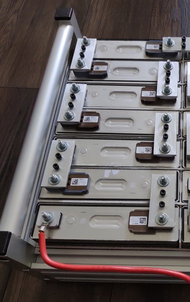

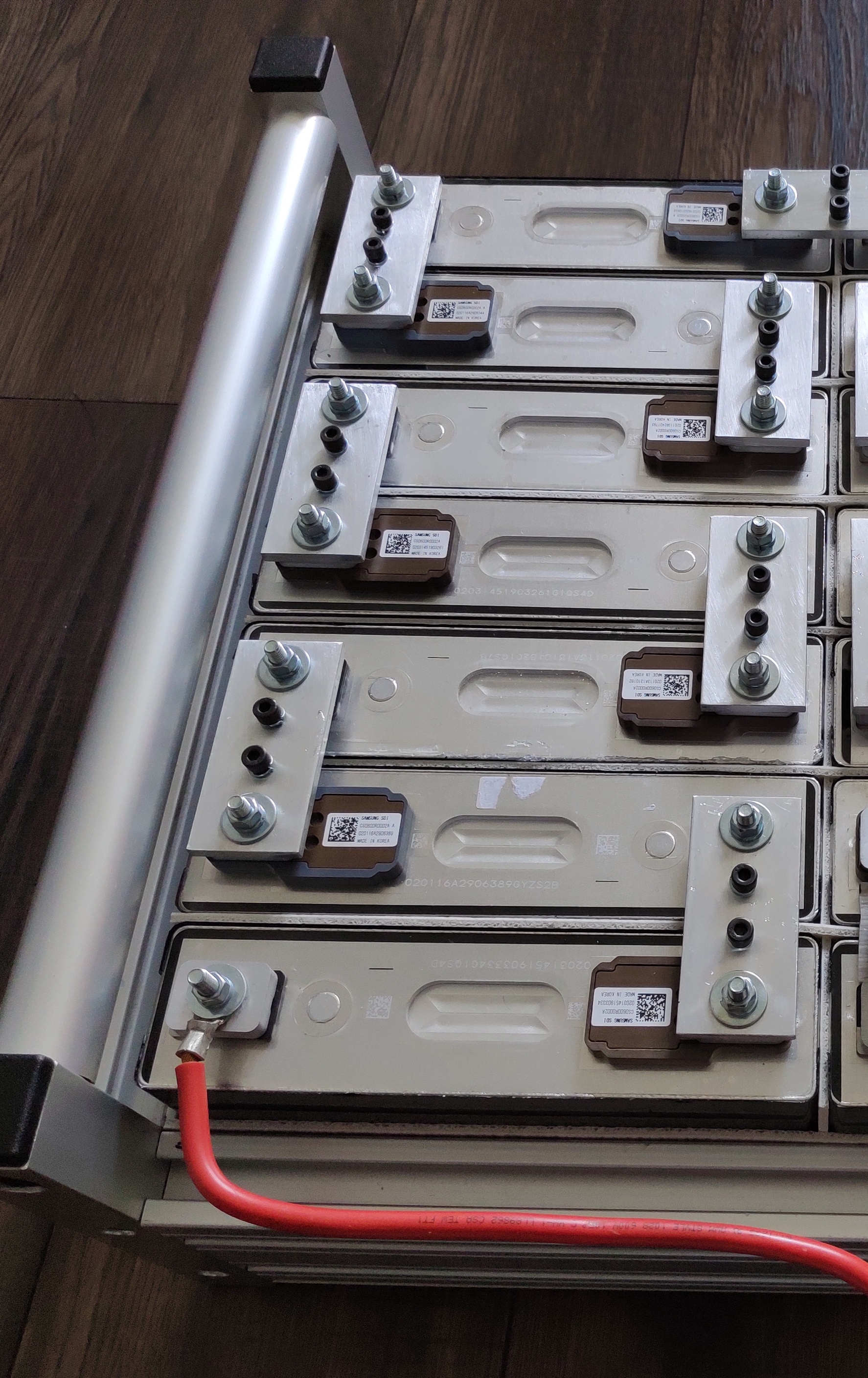

Na tychto bateriach od vyroby neexistuje ina moznost spajania nez zvarenie laserom, preto bolo treba vymysliet iny sposob spajania clankov. Ja som nic nevymyslal, len skopiroval overeny sposob, pouzivajuci spolocnostou i4wifi alebo inymi slovami ev-power na ich clankoch 94Ah. Vid foto dolu.
Testoval som zavity od M4 po M6, ale najlepsie sa osvedcili spomenute M5. Trhacie testy ukazali, ze M5 sa zacne v tomto pripade trhat pri momente 7-9Nm, z tohto dovodu doporucujem dotahovat momentom 5Nm.
- djpeto
- Příspěvky: 122
- Registrován: čtv lis 14, 2013 1:15 am
- Reputace:8
- Bydliště: vysoka pri morave
Re: Li-ion Samsung
Kedze su kontakty clankov hlinikove, idealne je spajat ich hlinikovou pasovinou. Pri medenych prepojoch vznika galvanicky clanok a zvysuje sa prechodovy odpor.
Takto to robim ja.
Taktiez je treba obal clankov od seba elektricky izolovat, a to aj od spodu.
Takto to robim ja.

V těch pasovinach jsou vidět vždy ještě dva černé šrouby uniká mi funkce k čemu slouží?

Jeden na na pripojenie vodica k meraniu napatia kazdeho clanku. Druhy pre pripadne pripojenie BMS, resp do rezervy.
Clanky izolovat preto, lebo telo baterie je kovove, a zo spodu nieje izolovane vobec a tym bocnym izolaciam neverim.

Aha. Takže ideální nechat udělat plechovou bednu a tu pak vyložit Cetrisem. Jaký je rozměr té hliníkové pásoviny?
- djpeto
- Příspěvky: 122
- Reputace:8
Re: Li-ion Samsung
30x4mm, ale staci sirka 25mm. Poly clankov su siroke 24mm.
