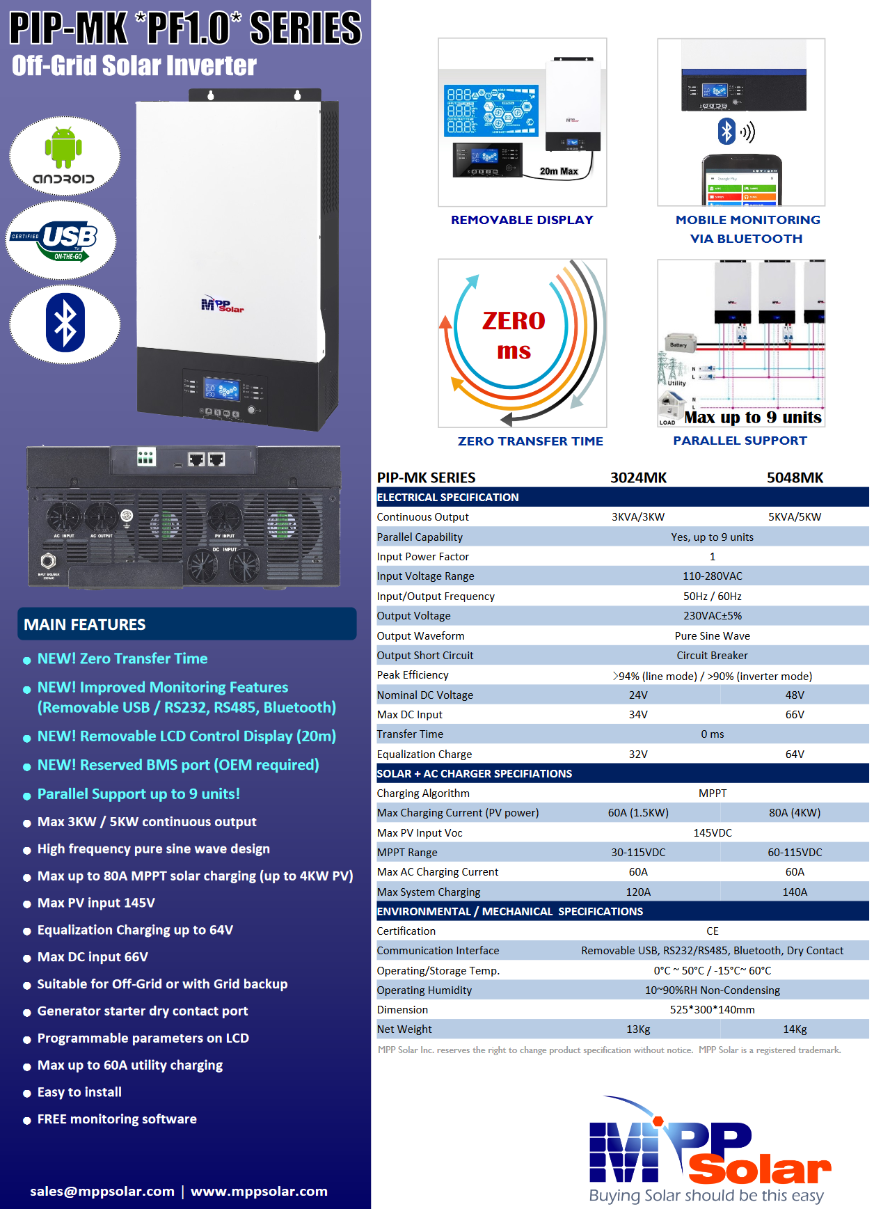

Ano, je to přesně jak tušíš:volente píše:Neznám Axpert king, ale logicky se při přetížení měniče musí stejně přepnout do bypassu. Veškerý výkon musí díky konverzi AC-DC-AC projít trafem měniče.
Takže asi přisosává když není dostatek energie z panelů, ale jakmile nestačí výkon měniče tak se stejně přepne natvrdo na síť. Jestli nemám pravdu tak mě prosím opravte, ale logicky to tak musí fungovat.
Interním zapojením se v podstatě jedná o 1f "online UPS". Panely neustále dobíjí baterky. Z druhé strany baterie trvale odebírá energii invertor a vyrábí 230V AC. Začne-li invertor vybíjet baterku rychleji, než ji stačí doplňovat SCC, pak plynule zabere AC nabíječka.
Panely jsou tedy vždy zátěží využity na maximum. Teprve výkon, který chybí, se plynule dotáhne z DS. Pokud vypadne DS, jede se jen z panelů a baterie, relé ani necvakne. Ve všech případech výkon vždy prochází invertorem. Co je stejné jako u ostatních Axpertů - výstup nikdy není napřímo připojen do DS. Pokud vznikne energie, která by normálně znamenala přetok, nemůže odtéct do DS a měnič ji tedy nacpe jako DC špičku do baterky. Paralelní zapojení je podporováno 1f, 3f i asymetrické 3f (kdy jedna fáze je silnější z více Axpertů, zatímco zbylé fáze obsluhuje vždy jen jeden Axpert).
Nejedná se tedy o přisávání, díky kterému si člověk může koupit slabší měnič, ale jde o takový režim přisávání, který umí maximálně využít panely a zbytek si dotáhnout z DS. Výhody takové "online UPS" jsou jasné a spoustě lidem na fóru by tento měnič vyřešil problémy s optimálním vytížením panelů a s provozem topení či tepelného čerpadla v přechodném období.
Má to však i pár nevýhod:
Je třeba zapojit paralelně tolik měničů, aby jejich jmenovitý výkon v pohodě utáhnul veškeré spotřebiče, které chce člověk provozovat ze soláru. Nelze to ošidit jako v případě OnGrid, GridTie, GridFree, Hybridů, které prostě přifázují výstup střídače přímo na DS a pumpují do ní AC. To je daň za AC-DC-AC.
Zaměření měniče Axpert King je pro země, kde je nekvalitní slabá DS, časté výpadky atd. Nejlépe funguje v režimu, kdy stále udržuje baterku na 100% a to včetně noci. Teprve pokud dojde k výpadku DS, začne baterku skutečně vybíjet, aniž by ji dokrmila AC nabíječka. Bohužel, neumí režim, kdy by přes den jel z panelů s plynulým docucáváním z DS a večer začal vybíjet baterky. V podstatě jsou tam jen dva použitelné režimy, třetí je pro nás na nic:
SUB - jede ze soláru, dotahuje z DS, baterku drží nabitou pro případ blackoutu.
SBU - jede ze soláru i z baterky co to jde. Až při vybití baterky přepne na bypass.
USB - jede čistě z DS, na baterky a solár přepne jen při blackoutu, pak jede do mrtva.
Co to znamená v praxi: je to levné řešení jak zamezit přetokům a maximálně využít panely. Přes noc se však bude konzumovat energie z DS. Alternativně je možné v noci přehodit režim (nebo odpojit stykačem AC-IN) a jet tak až do rána na baterky. Potom však v noci nelze přicucávat, vše pojede na baterky až do bypassu nebo jejich úplného vybití.
Specsheet: http://www.mppsolar.com/v3/catalogs/PIP-MK.pdf
PIP 5048MK manuál: http://www.mppsolar.com/manual/PIP-MK%2 ... 181106.pdf
