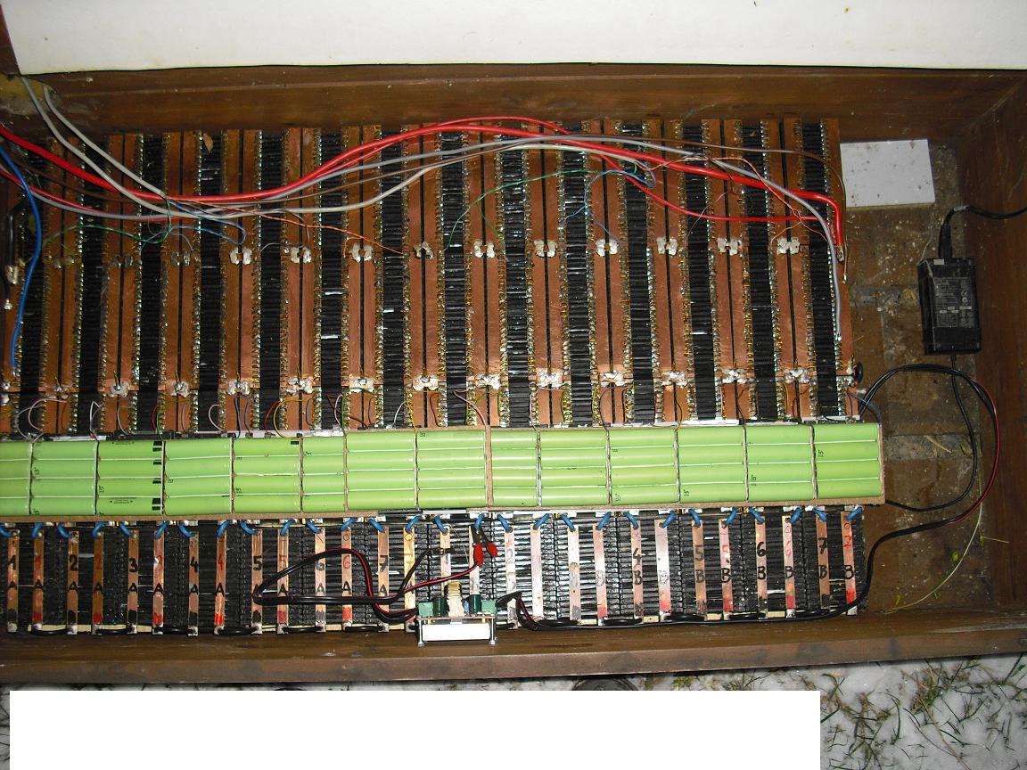

Take je pouzivam,prozatim asi rok. Pri vyberu vyrazeny vsechny,ktere susti pri pohmatu - do takovychto clanku se dostal vzduch a brzy zkolabuji.

Jakoupak teplotu by při hoření dokázalo takové stádo li-ion udělat? Pomůže vůbec tohle dávat do ocelové krabice? Do čeho to zavíráte proti hoření?petrs píše:Take je pouzivam,prozatim asi rok. Pri vyberu vyrazeny vsechny,ktere susti pri pohmatu - do takovychto clanku se dostal vzduch a brzy zkolabuji.

Na fotografii je vpravo dole vidět sníh a tráva=nejsou umísteny uvnitř,ale vně budovy a je k nim priváděn z dílny teplý vzduch ventilátorem.Dagus píše:Jakoupak teplotu by při hoření dokázalo takové stádo li-ion udělat? Pomůže vůbec tohle dávat do ocelové krabice? Do čeho to zavíráte proti hoření?petrs píše:Take je pouzivam,prozatim asi rok. Pri vyberu vyrazeny vsechny,ktere susti pri pohmatu - do takovychto clanku se dostal vzduch a brzy zkolabuji.

Tak venku liion asi v klidu, ale doma to musí být dost dobrej ohníček. Druhá věc je, jestli se to neopírá o zateplenou hořlavou fasádu. Dá se vůbec nějak udržet tento ohníček v domě v nějakém boxu? Přeci jen i železo si dokáže celkem rychle odkápnout, ale viděl jsem nějaké video z testu ze skladu v nějakém boxu a nic to neudělalo (smrad kouř jo, ale nerozjelo se to). Ono i v těch autech pri bouračce to musí být pecka, když se ti rozjede hoření pod zadkem, ale předpokládám, že posádka je chráněna. Taky si myslím, že jak se tohle jednou rozhoří, tak už to nikdo neuhasí.
