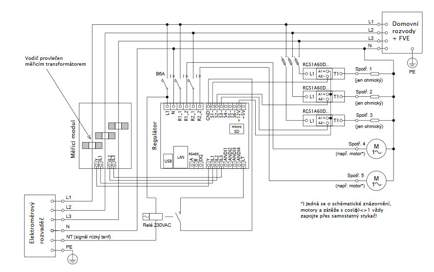

Technické důvody nemožnosti ostrovního provozu
Teoreticky by z těchto komponent šlo postavit i ostrovní elektrárnu, ale bylo by to trápení. Dodavatelé se však kolikrát ani nepářou stím, aby rozjeli aspoň hybridní režim s možností chodu na baterie při blackoutu. Baterie tam primárně nejsou pro blackout, ale pro uložení části přebytků a jejich noční spotřebu.
Další komplikací pro provoz v ostrovním režimu je použitý typ regulace přebytků. WATTrouterMx provádí regulaci primárně tak, že snímá energetické toky z/do DS u hlavního elektroměru objektu. Nesleduje tedy napětí baterie, tak jak jsme zvyklí u našich vytěžovačů Kybos, Drama, Valc atd. Jakmile se energie tlačí do DS, WATTrouter připne SSR nebo stykače a tím přebytek zužitkuje. Aby tato regulace byla funkční, logicky musí být funkční DS.
Není problém postavit hybridní elektrárnu, která bude mít možnost ostrovního provozu i při blackoutu. Včetně možnosti zužitkování přebytků, které bude funkční jak v on-grid tak v off-grid režimu. Po takovém řešení však není poptávka ze strany zákazníků, neboť tyto rozdíly často ani nejsou schopni pochopit. Zákazník, který umí položit správné dotazy už většinou firmu ani nepotřebuje.
Dzodzovi bych poradil, aby si u svého dodavatele ověřil, a poté také vyzkoušel, tyto dva scénáře:
- funkce elektrárny při výpadku DS / blackoutu
- regulace přebytků při výpadku DS

Ten ostrovny rezim je taky pol na pol. V pripade vypadku DS sa elektraren vypne, ale nabijac vie bezat v backup mode, takze aj v pripade uplneho vypadku su z baterie zalohovane vybrane zasuvky (plynovy kotol + chladnicka). Myslim, ze to neumoznuju hlavne kvoli tej dotacnej politike, lebo ta vylozene uklada ake zariadenia su schvalene. Pre distributora je to win-win situacia, pre mna je to pohodlne z dovodu, ze sa nemusim strachovat, ze v zime ostanem bez stavy.
Distributor pri tomto rieseni povoluje 30% prebytky, t.j. minimalne 70% musi ist do vlastnej spotreby, ale co som tak zo statistik zistil, tak napr. cez vikend ked sme boli mimo a 3 dni v kuse svietilo slnko tak odislo do siete aj viac. Neviem ci sa to vykupuje alebo to tam tecie zadarmo, prebytky sa snazim minimalizovat uz len z toho dovodu, aby sa negenerovali poplatky za prenos elektriny cez DS. To suvisi asi aj s baterkou, ta ako som zistil po par dnoch prevadzky je kapacitne dost mala, ale tie lifepo technologie su zatial drahe. Urcite by som ale o rok-dva dokupil dalsi modul a rozsiril to o 2,4kW. Jednak nebudu tolko cyklovat, lebo nie je problem ju cez noc vybuchat na minimim (20%) a jednak vydrzia zalohovat domacnost celu noc. Dalsou moznostou je zakupenie elektromobilu s vehicle 2 grid technologiou ako backup, tam by do tej velkej baterky vedelo zahucat aj niekolko dni produkcie. Momentalne to ale umoznuje tusim iba Nissan Leaf, tak treba este pockat az bude ponuka vozidiel pestrejsia.
