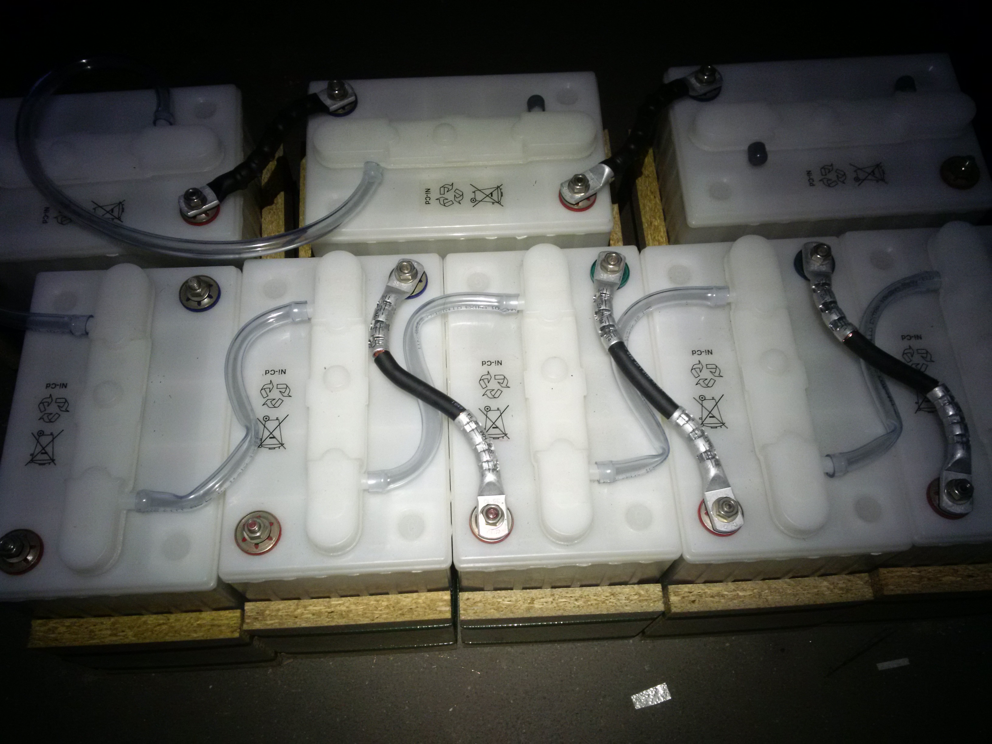

Já jsem právě čerstvě vyrobil hodně propojek mezi svoje články (NiCd), pro které jsem použil měděný kabel 35mm2 a nalisoval jsem na něj hliníková kabelová oka (https://www.elima.cz/obchod/292912-oko- ... 24841.html).
Jak tady čtu, je to asi špatně, že? Měl bych na to raději použít ocelová (pocínovaná) oka?

Re: Měď, nebo hliník?
kyseliny a luhy maju radi farebne kovy najviac ale hlinik
doporucujem iba nerezovy material, ja si teraz vyrabam prepojky na clanky
Díky, takže vyhodit a repete...
Ty oka na měděný kabely jsou měděný, o oceli teda nevím... Ale nalisovat hliníkový oka na měděnej kabel je diletantství, to se na mě nezlob. Ostatně proč jsi to reděj neudělal z odstřižků měděnýho plechu, klempíři to běžně necahají za cenu mědi ve sběru, a ještě to na nůžkách nastříhají na stejnou šířku. Origo propojky jsou tuším poniklovaný, to taky není velkej problém zařídit.
Ano, to je spravně, je měděne a pocinovane, jestli to lisuješ na měděný vodič , tak stači měděné očko, nemusi být ani pocinovane.
ocelove se nepouživaji to slyším poprvé, i na ocelové kabely, lana se davají měděné oka.
Mě to došlo, až jsem to nalisoval... Dostal jsem krabici "krásných" ok a tak jsem se do toho ponořil, že mi ani nepřišlo, jak se to měkce lisuje... Jak mi došla smršťovačka, tak jsem na to civěl a pak mi to pomalu začalo docházet.
Zkusím někde sehnat tu pásovinu, měděná oka jsem ještě neviděl.
