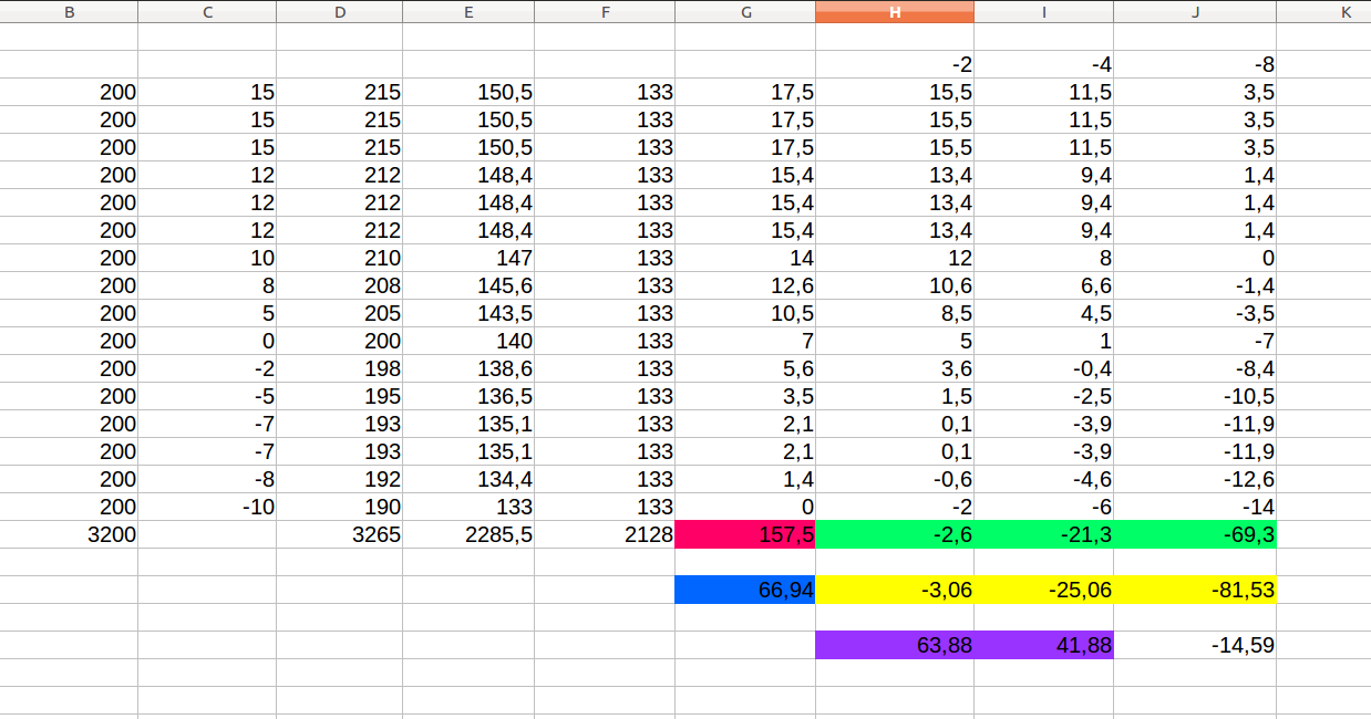

Tu som len tak narýchlo nahodil nejaké čísla, čo mi prišlo pod prsty:
B - nominálna kapacita
C - rozdiel reálnej a nom. kapacity
D - reálna kapacita
E - reálna kapacita pri t = 25 *C a SOC = 70 %
F - reálna využiteľná kapacita bez BMS
G - modré pole = max. kapacita ktorú možeme prečerpať
H - zelené pole = ASB zeleného poľa je energia, ktorú sme dodali do najlabších článkov
---- žlté pole = ABS ž. poľa je energia, ktorú sme čerpali pri 85 % nej účinnosti BMS
---- fialové pole = zostávajúca energia na dodanie po 1. hod balancovania
I a J ako H, len bal. prúd je 4 a 8 A.
