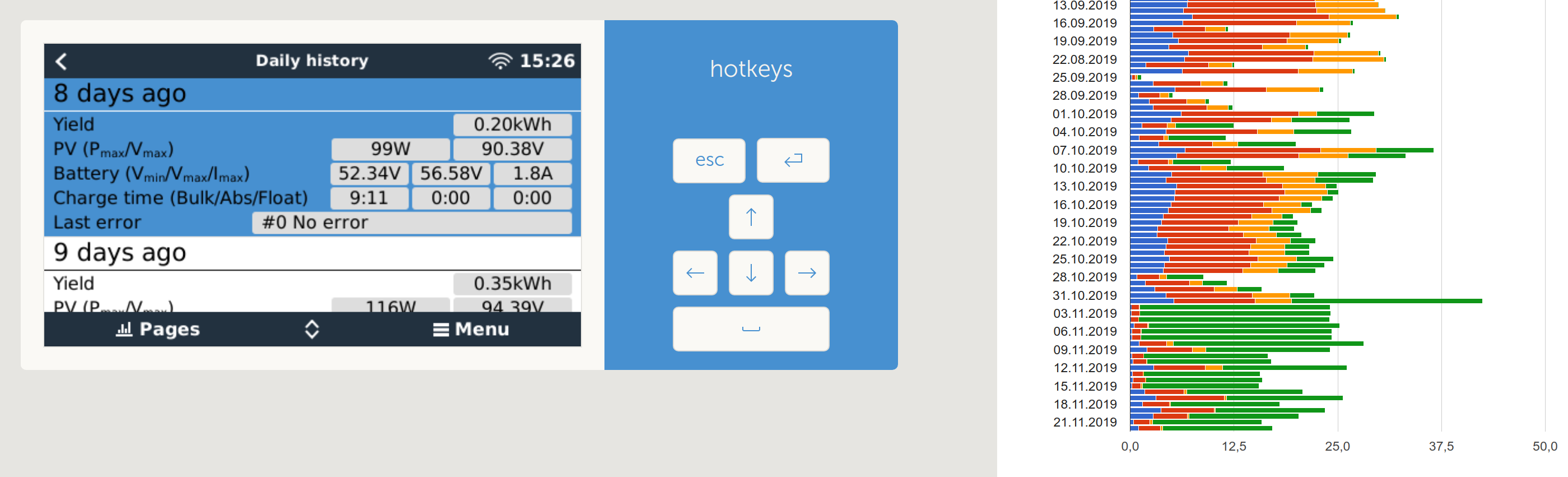

vlkazajac Trpím chorobou už cca 2r a myslím ze liek je v nedohľadne. Chladničku ani pracku a ani rúru napájať nechcem (zatiaľ
) Ale také osvetlenie a možno led TV by nebolo zlé. Bludim tu hľadám až som nabrala odvahu poprosiť niekoho. Inak mam regulátor (oplocky) od mobilika a aj keď niekto neuznáva uskladnovat energiu vo vode ja som spokojna lebo najväčší zrut u nás teda el. Boler (obojživelníky 120l) je už odstrihnuty od pupicnej šnúry a je ziveny slniečkom a teraz cez zimu sa voda ohrieva kotlom. Takže tam ta choroba začala a ja nič iné nerobím len Googlim kde aké meniče a panely a aké svetlá a aj alternatívu že ak má svetlá omrzia že aby sa dal menič použiť na niečo iné atď. Stratila som sa úplne. Jedným časom som chcela panel co ma taky baznek co sa da vraj stuchnúť do siete priamo no voľáko som sa toho bála potom som pozerala hotové zostavy aj s baterkou aj svetlom, potrebujem znova takú na povedú také stuchnutie. Chcela by som panely poly. Keď už budú na streche zaberať miesto tak nech robia čo najviac čiže aspoň 280wp na jeden panel. Miesto mam vyhlidnute na 3ks čiže 840wp teraz ku tomu potrebujem regulátor menič baterky (dobre tie chudinky 2 baterky nechám odpočívať možno ich strelím spoluobčanom za 10€) a počítam do budúcna že by som ešte tak nejaké panely pridala čiže tie čarovné skrinky by mohli mať rezervu a byť schopné prijať ešte aspoň 2 panely. Po lopate povedané chcem mať elektrinu v baterkach aby to utiahol cez zimu aspoň ako tak svetlo nejaké aspon mamke lebo ona musí mať celé poschodie vysvietene aj keď sedí pri TV.
Re: Autobaterie 12V 60Ah.
Treba zobrať Excel / Libru off. / a spočítať si, čo od toho možem očakávať.
Vidíte, že keď príde obdobie temna, napr. 11 či 30 dní,
tak 1710 Wp dáva max. výkon 99 W a 0.2 kWh denne.
Zo 6600 Wp max. tak 1 až 1.5 kWh denne.
Ak použijem celý deň / lebo je tma a prší / 10 x 6 W LED 12 V
a nejaký televízor 45 W s DC-DC step-up, príp. na 12 V,
tak potrebujem denne 1470 W len na TV a LED svetlá.
To sa s olovom, ktoré má mizernú účinnosť s 4x 280 Wp
v zime / období temna / nedá.
