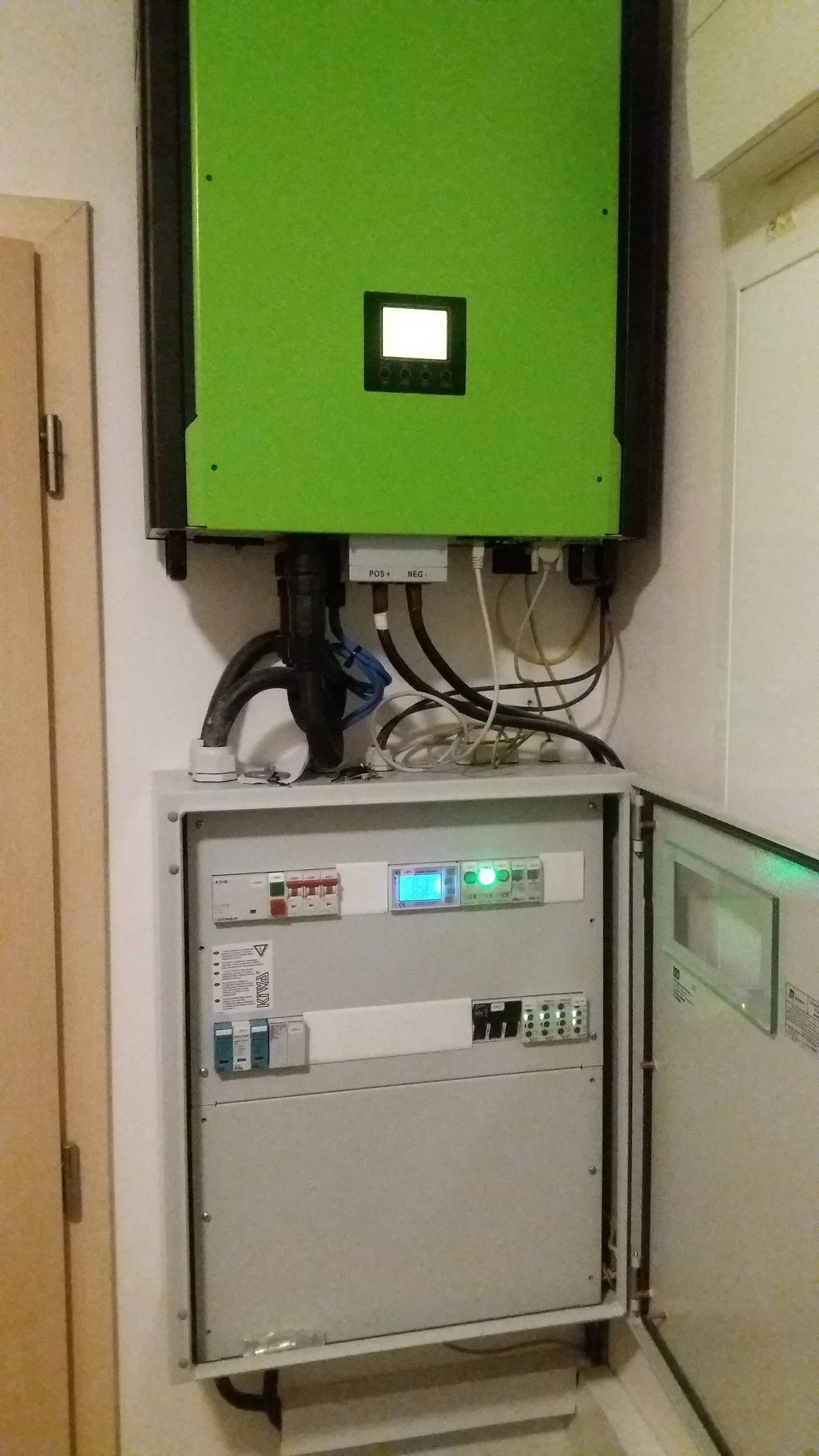

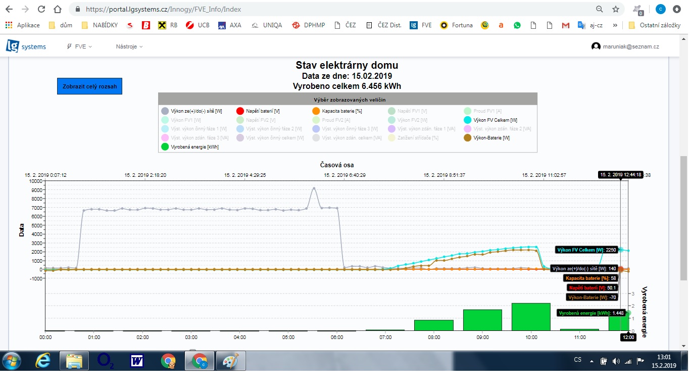

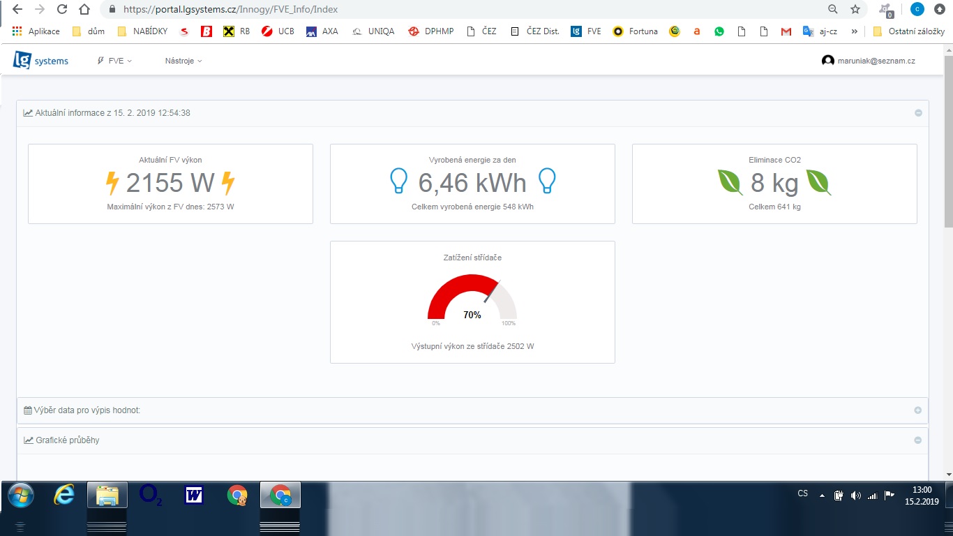

Tak posílám foto odběru, chvíli to tahalo ale pak se vše vypnulo a i když baterie ukazovala že je nabitá tak už vše jelo ze sítě. Jinak dík všem za poznatky.
Cituji: . Zároveň sem dej screenshoty obrazovek "Parameters settings" a "My PowerManagement", mrknu co tam máš navoleno.
Dík ale kde to najdu jak sek tomu dostanu. Jediný monitoring mám tenhle obr.1 a 2.Nastavení dělala firma.

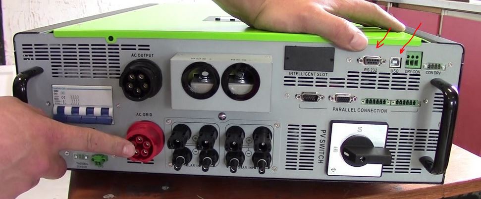

Poukud má tvůj InfiniSolar osazenou SNMP kartu a ta je zapojena do LAN sítě, pak se stačí připojit webovým prohlížečem na její IP adresu. Pro čtení nepotřebuješ žádné heslo. Pro změnu hodnot heslo budeš potřebovat. Výchozí heslo je 12345678, nicméně divil bych se, kdyby ho tam nechali.
B)
Ať už SNMP kartu máš nebo nemáš osazenou, stačí si nainstalovat software SolarPower, který najdeš buď na CD v krabici, nebo si ho stáhneš z internetu. Pak můžeš k Infini připojit notebook a to dvěma způsoby:
- pomocí sériáku
- pomocí USB portu
Tento způsob konfigurace nevyžaduje žádné heslo, stačí mít fyzický přístup k měniči.

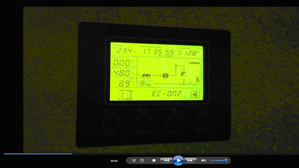

když je baterka nabitá tak na STŘÍDAČI je 89Amp vybíjeni. Je to tak jak říkáš. Poklesne napětí a střídač si řekne baterie ko tak nic. Je nějaká možžnost když zapnu večer kotel odpojit střídač nebo baterky? Dík

Tak konečně asi vím jak to zapojili. Když to dělali tak přimo tahli kabel ze sitě do skříně od LG gevara kde je modbus, pak do střídače a ze střídače do rozvodné skříně. Pro ilustraci pár fotek.youda píše:A)chose0108 píše:Cituji: . Zároveň sem dej screenshoty obrazovek "Parameters settings" a "My PowerManagement", mrknu co tam máš navoleno.
B)
- pomocí sériáku
- pomocí USB portu
Hele, je otázkou jestli si to chceš rozdrbat, protože ten externí monitoring ze kterého máš screenshoty evidentně tahá data z měniče. Buď je tedy napojen na SNMP kartu, což lze i přes internet, nebo je k měniči připojena nějaká krabička přes RS232 a ta pak posílá data na ten externí monitoring.
Podíval ses, kam máš zapojen ten elektrokotel?

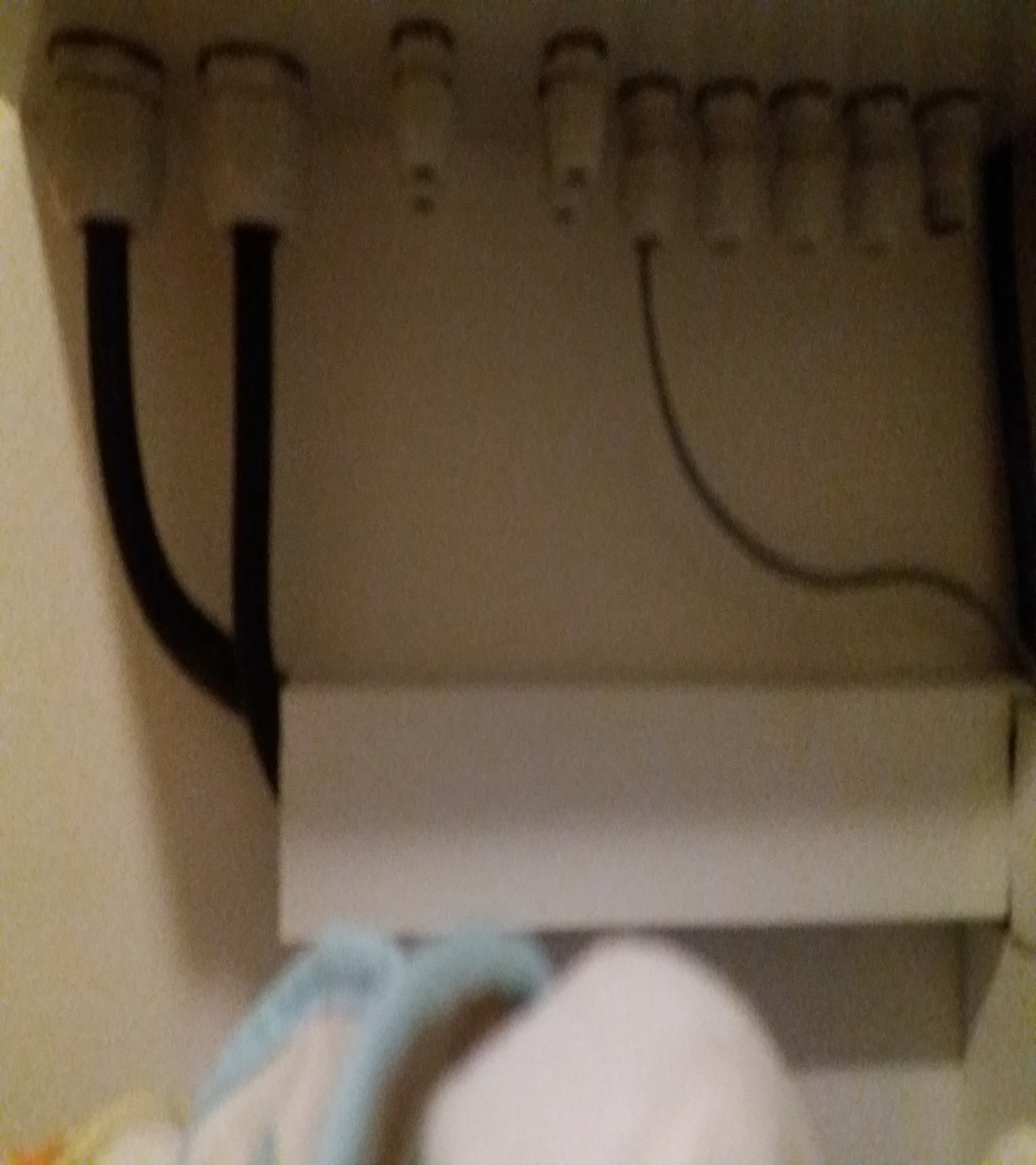

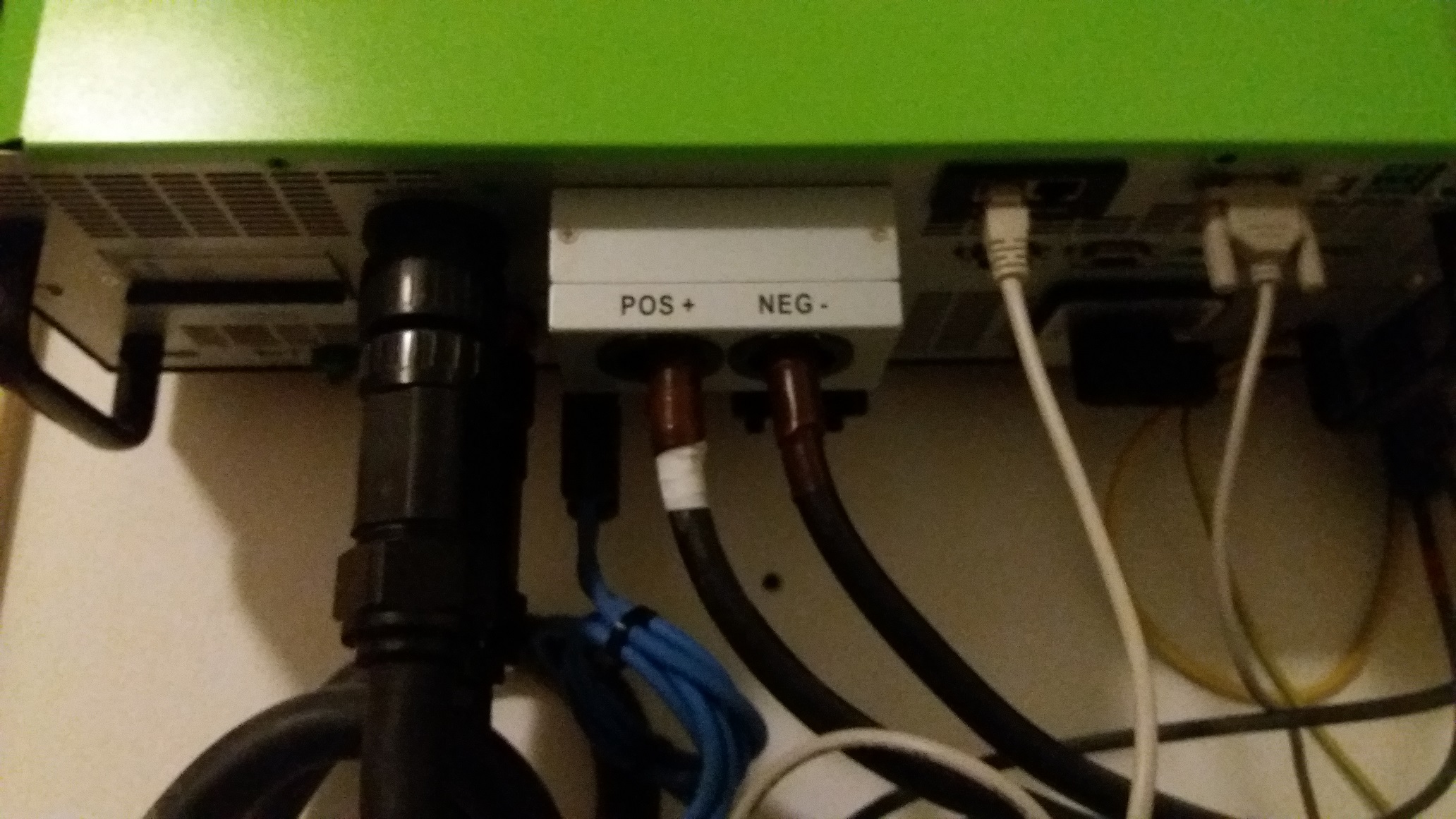

Nic tam mezi to nepřipojovali jako elektrokotel.
Je tam karta která je napjena na LAN a a RS232 jde dod měniče do bedny od LG.
Jinak dík za info akurát jak se dostanu pře web. prohlížečem na ip adresu. Myslíš přes solarpower?

1)
Ve tvém případě ten UTP kabel není LAN, ale je to Modbus. Druhá strana toho UTP kabelu nemá konektor, ale je ukončena na svorkovnici elměru Eastron. Tímto kabelem měnič hlídá přetoky. Port Modbus je na měniči označen symbolem: IOIOI
Ten druhý port, hned vedle modbusu, bývá LAN. Záleží na typu karty. Jestli je tam symbol tří spojených PC, tak je to LAN.
Pak do toho portu můžeš napřímo cvaknout notebook, na jeho síťové kartě si ale musíš napevno nastavit:
IP: 192.168.102.231
MASK: 255.255.255.0
Ve výchozím stavu má karta v měniči IP 192.168.102.230
Takže z příkazového řádku si ji můžeš zkusit opingat, jestli tu IP adresu opravdu má, nebo jestli ji při instalaci změnili:
ping 192.168.102.230
Když budeš mít odezvu, webové rozhraní otevřeš na adrese:
http://192.168.102.230

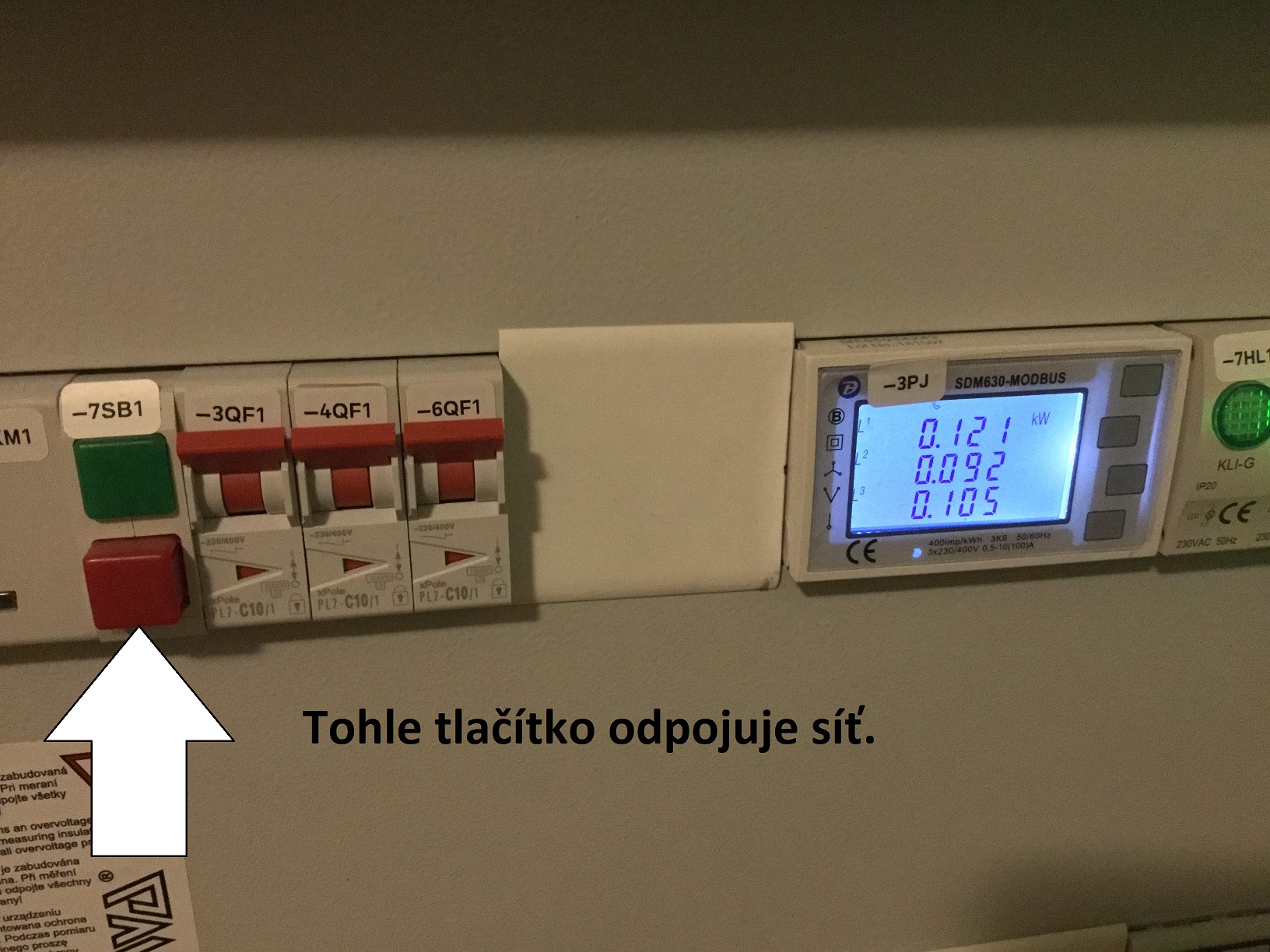

- Najdi místního elektrikáře.
- Řekni mu, aby ti k elektrokotli dal 3f přepínač, kterým budeš kotel moci přepínat mezi zapojením PŘED měnič a ZA měnič.
- Pozor, kotel musí být vždy zapojen ZA elměrem Eastron, jinak by jel pouze z DS.

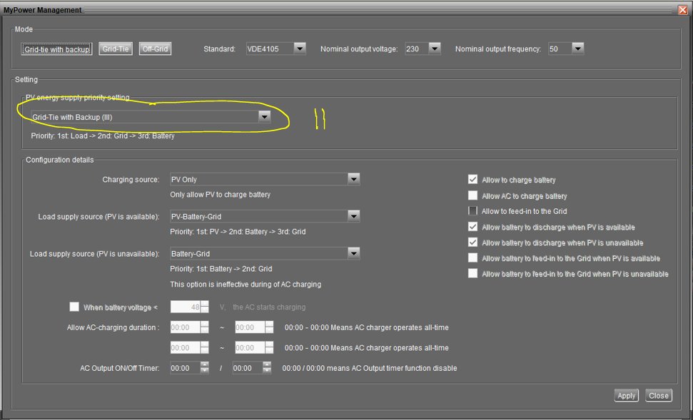

- Aby to takto fungovalo, je potřeba mít na Infini nastaven režim Grid-Tie with Backup II, viz návod: http://gbc-montaze.cz/wp-content/upload ... 151120.pdf

1) V nastavení budeš mít špatné hodnoty cut-off voltage a/nebo maximálního vybíjecího proudu baterie
2) Elektrokotel to chce zapojit před a pak zkontrolovat, že kotel si bere jak energii z DS, tak i přebytky z měniče.
Bod2 zkontroluješ tak, že:
- Při zapnutém kotli, slunečném dni a nabité baterce bude odběr z DS menší než příkon kotle.
- Zároveň na měniči uvidíš, že tahá dost z panelů a rozjedou se mu i větráky.
Pokud se to nebude chovat viz výše, je potřeba upravit nastavení.

V tomto stavu měnič nebude vyrábět, jen propouští energii z DS dál. Díky odpojeným panelům se nedobijí baterie na napětí, při kterém by se měnič znovu pustil do výroby.
Moc rád bych ti poradil, jak to celé dát do pořádku, ale nemá smysl do toho hrabat, když to máš dodávané na klíč. Prostě vyladit do funkčního stavu to musí dodavatel, který dělal projekt, instalaci a drží záruku.

to asi nebude. Test proběhl jeden večer. Vypnul jsem měnič ten zhasl a baterky tam svítila blikala jenom jedna zelená kontrolka a normálně jsem svítil takže DS dodávala.
Když jsem vypnul to červené tlačítko na te krabici pod měničem co je modbus, tak se odpojila síť a jelo se enem z baterky (byla noc a skoro žádný odběr). Tot moje poznatky.
- Reputace:962
Re: Nastaveni Infini 3f 10 kW
Pokud ti jede elektrika, ikdyž jsi měnič úplně vypnul, tak ten přepínač sítí máš. Dokonce v automatické verzi. Dělá se buď jako hotový výrobek, nebo pomocí sdružených stykačů. Napájení stykačů je čistě z měniče, pokud měnič vypneš, stykače odpadnou a přehodí celý barák přímo na DS. Většinou u toho trochu bliknou světla nebo pípnou UPSky, jak zaregistrují ten krátký výpadek.
Pak tedy můžeš Infini klidně vypnout, tím se barák, i s kotlem, přepne na DS a můžeš topit.
Večer vypneš kotel, zapneš měnič a pojedeš na baterky
Jak na to koukám, pomalu se z tebe stává "strojník elektromechanik". Vítej v klubu
Ahoj chose, tak už na to koukám...
Parametry baterky máš nastavené podle SOP Pylontechu, podle toho to ale s InfiniSolarem nefunguje spoustě lidí - asi proto, že Infini nemá samostatné voltage-sensing kabely a při pořádném zatížení tak dojde na silových kabelech AKU k rychlému poklesu napětí.
1) Tam co máš teď 48V nastav 42V - viz níže červeně
2) Tam co máš teď 60A a 90A nastav shodně 100A - viz níže fialově Pak vyzkoušej zapnout pár silnějších spotřebičů:
- I bez slunce by mělo jít zatížit měnič na cca 5 KW, aniž by se přepnul do bypassu.
- Se sluncem by mělo jít měnič zatížit i nad 10KW, opět aniž by se přepnul do bypassu.
Co se týče rizika, že bys Pylon vybil pod jeho dolní hranici (cca 2.6V na článek x 15 článků), to se nestane, neboť pokud Pylon ucítí, že jsi jej příliš vybil, baterka se sama vypne. Znovu ji pak nastartuješ zapínacím tlačítkem. Nicméně, při nastavení cut-off na 42V se tak nízko ani nedostaneš, Infini se přepne do bypassu dřív.
3) Až budeš mít předělané dráty k elektrokotli, nastav místo aktuálního Grid-Tie with Backup (III) hodnotu Grid-Tie with Backup (II) Poté vyzkoušel za slunného dne zapnout elektrokotel:
- neměl bys vidět přetok
- měl bys vidět, že kotel odebírá z DS menší příkon, než na kolik skutečně jede
- na infini bys měl vidět, že z panelů tahá maximální výkon
