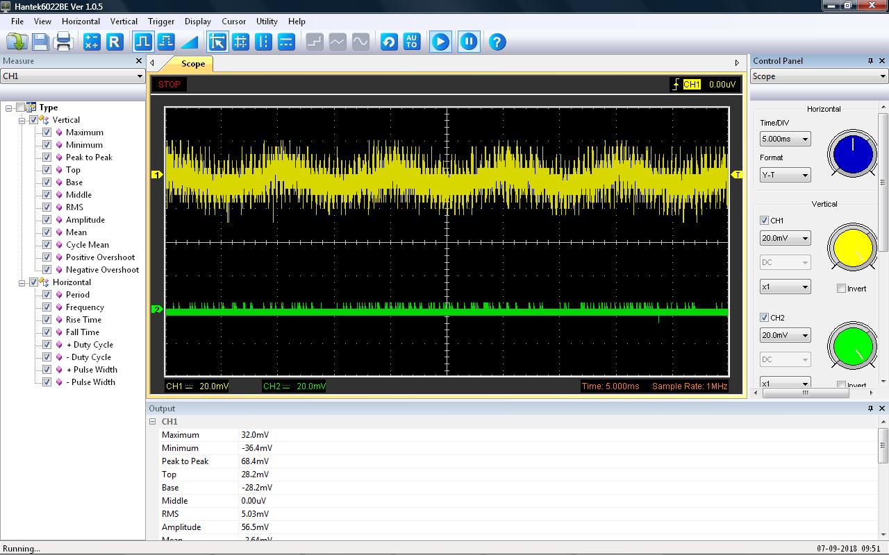

Na bateriích 350 Ah mám bočník, na kterém jsem osciloskopem na kanálu 1 měřil napětí. Kanál 2 mám jen proto, abych viděl, že neměřím nějaký šum. Neznám indukčnost ani další parametry baterie, ale z orientačního výpočtu vychází, že proud do baterie se celkem dost mění.
Dopustil jsem se opomenutí něčeho podstatného? Protože mikrocyklování proudem C17 se mi zdá celkem dost.
Kód: Vybrat vše
Odhad mikrocyklování baterie
Pomocí osciloskopu bylo měřeno střídavé napětí na bočníku baterie
Jmenovitý proud bočníku A 300
Jmenovité napětí bočníku mV 75
RMS napětí na bočníku mV 5,03
Výpočet RMS proudu bočníkem A 20,12

selský rozum mi říká že to vzhledem k okolnostem v pořádku .
napájející HF měnič je zatěžována pulsním odběrem dle PWM řízení DC/DC zvyšujícího měniče .
napájející LF měnič je zatěžována kladným "chlupatým" sínusem 50Hz + PWM modulací sekající sínus vlnu .
Žlutá chlupatá housenka na osciloskopu mi připadá jako vliv LF měniče

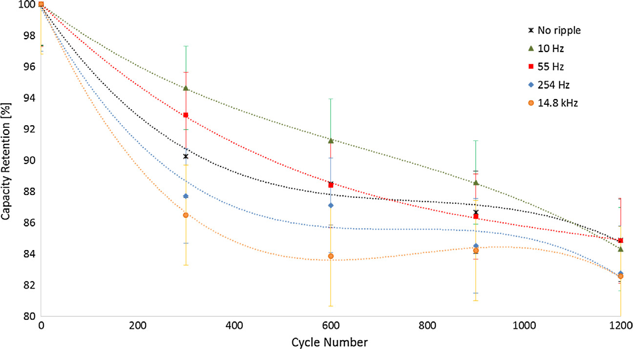

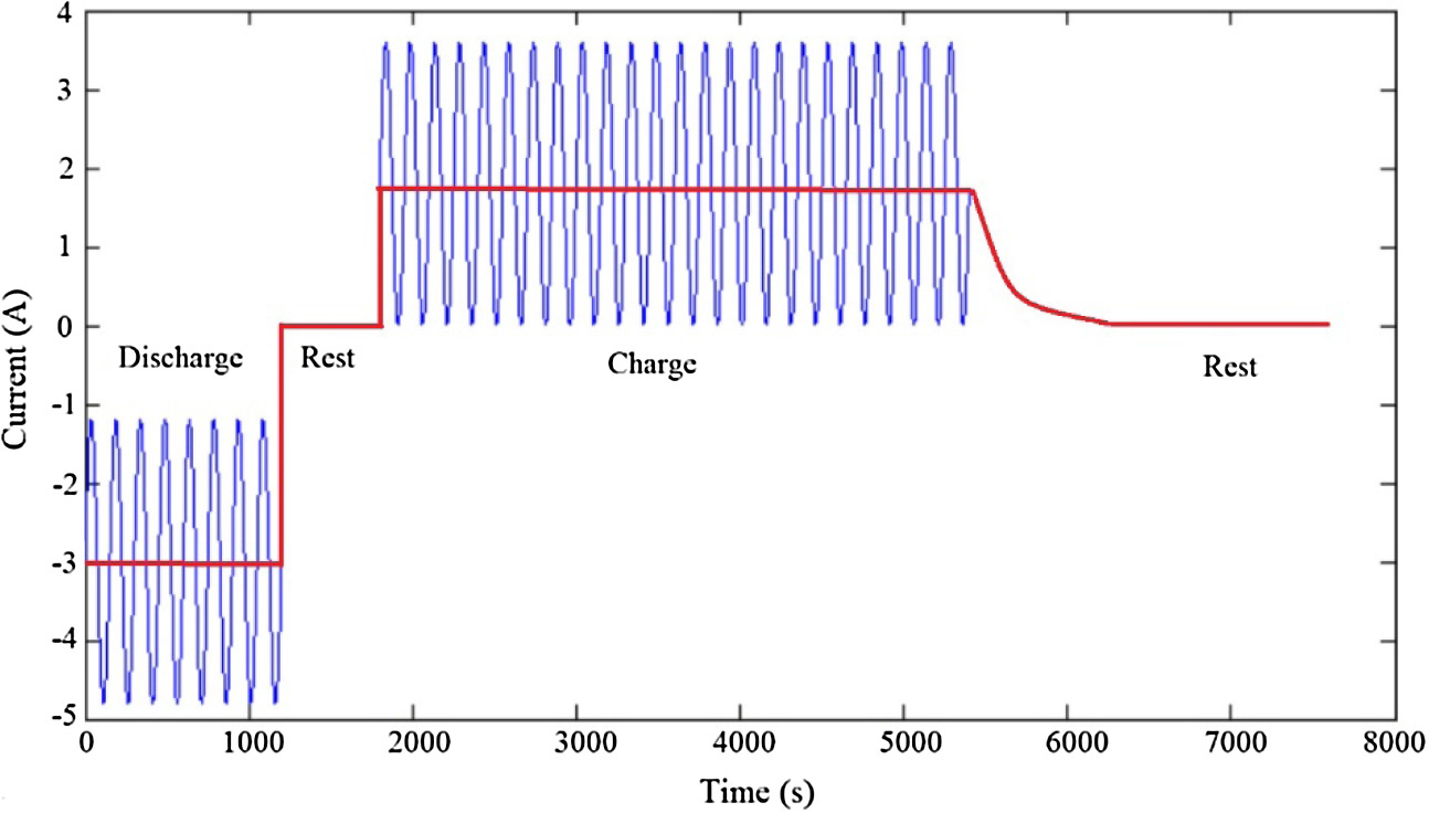

O mikrocyklování jsem našel relevantní dokument na https://www.sciencedirect.com/science/a ... 191630808X. Měřící cyklus neodpovídá stavu, když je baterie nabitá a proud vlivem mikrocyklování mění směr, ale je příznivější - proud teče vždy stejným směrem. Přesto zjistili, že články rychleji degradují a ta nejvyšší frekvence (14.8 kHz) byla nejhorší.
Re: Vliv mikrocyklování na životnost
ALe tých 10 Hz im robí dobre.

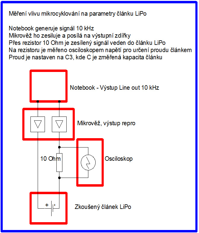

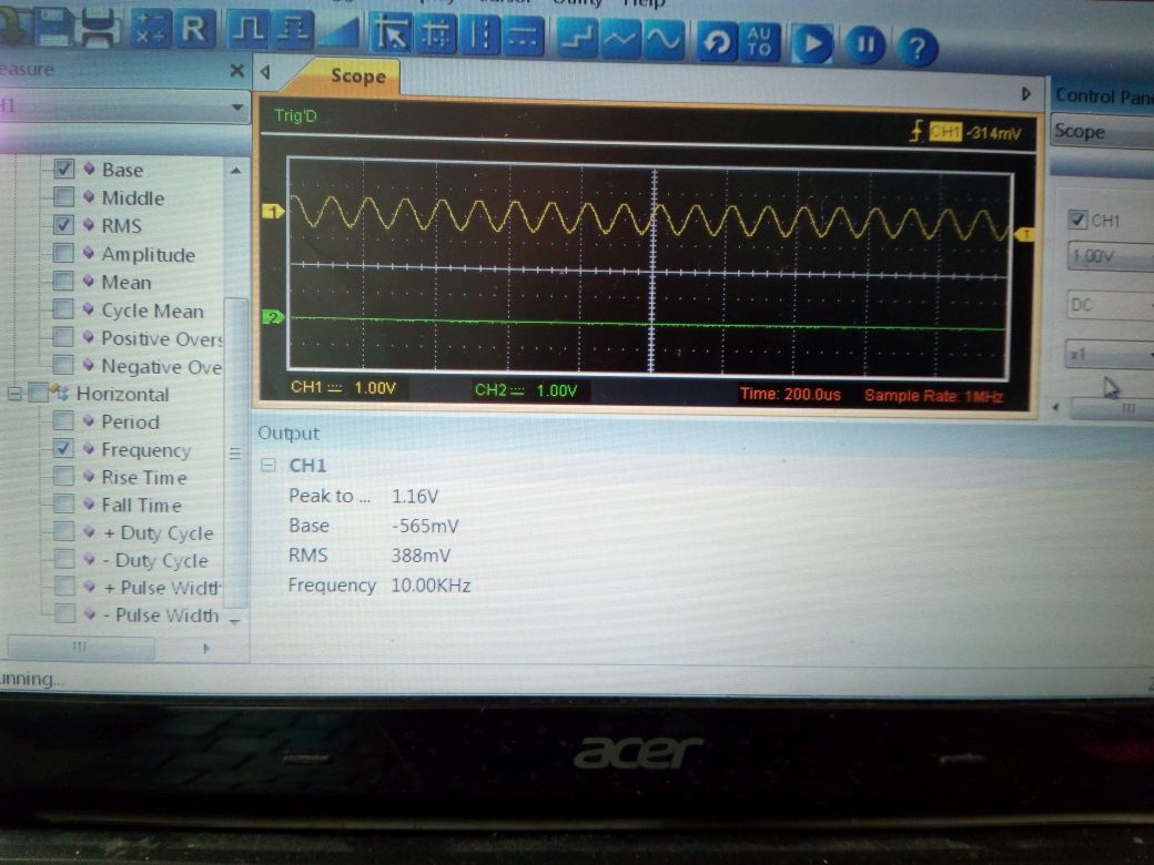

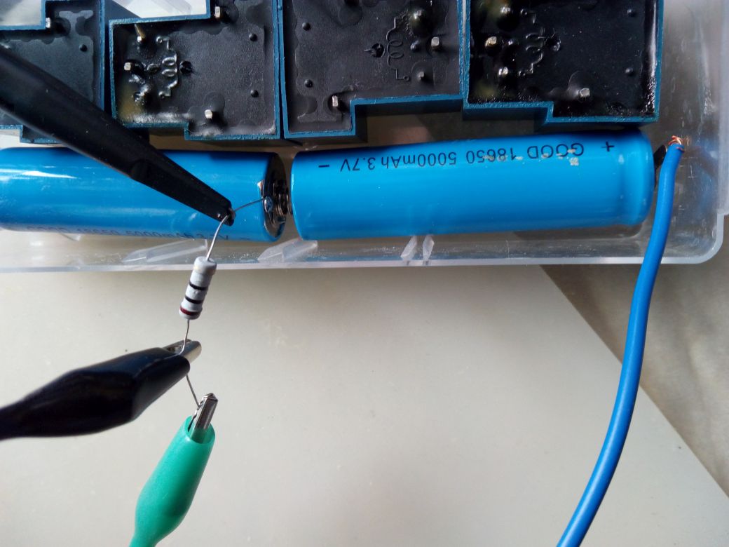

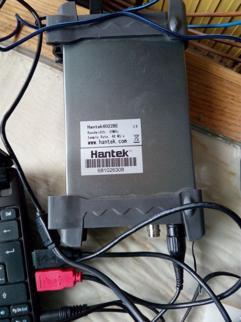

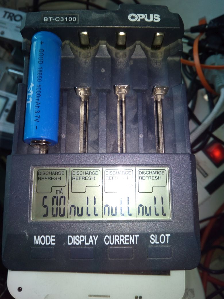

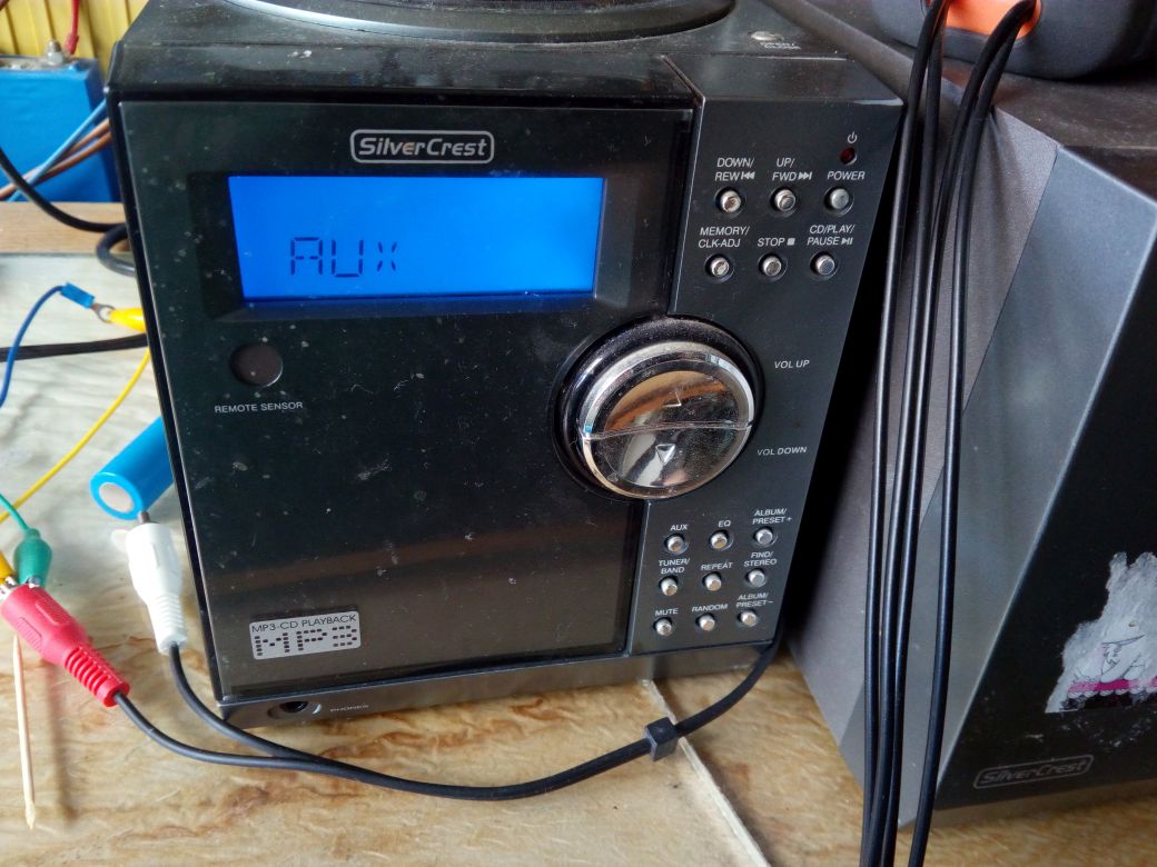

Tak jsem sestrojil špičkové zařízení na testování vlivu mikrocyklů na životnost. A hned jsem do něj vložil prvního obětního beránka - fake článek 18650 od Číňanů, který na sobě nese hrdý nápis 5 000 mAh a přitom v dobách nejlepší kondice nepokořil 300 mAh. Kapacitu (vybíjení proudem 500 mA)+ vnitřní odpor budu měřit v nabíječce BT-C3100.
Cykly jsou 10 kHz a článek je zatěžován střídavě, tedy žádné nabíjení, vybíjení - simuluje to stav, kdy jsou baterie nabité a běží regulátor a měnič.
Doufám, že test takto špatného článku něco brzy ukáže - minimálně chyby měření. Optimisticky to je základ pro měření nějakého normálního (malého) článku a následně, pokud se ukáže, že mikrocyklování je problém, i hledání způsobu, jak mu zabránit.

rva píše:...fake článek 18650 od Číňanů, který na sobě nese hrdý nápis 5 000 mAh a přitom v dobách nejlepší kondice nepokořil 300 mAh.

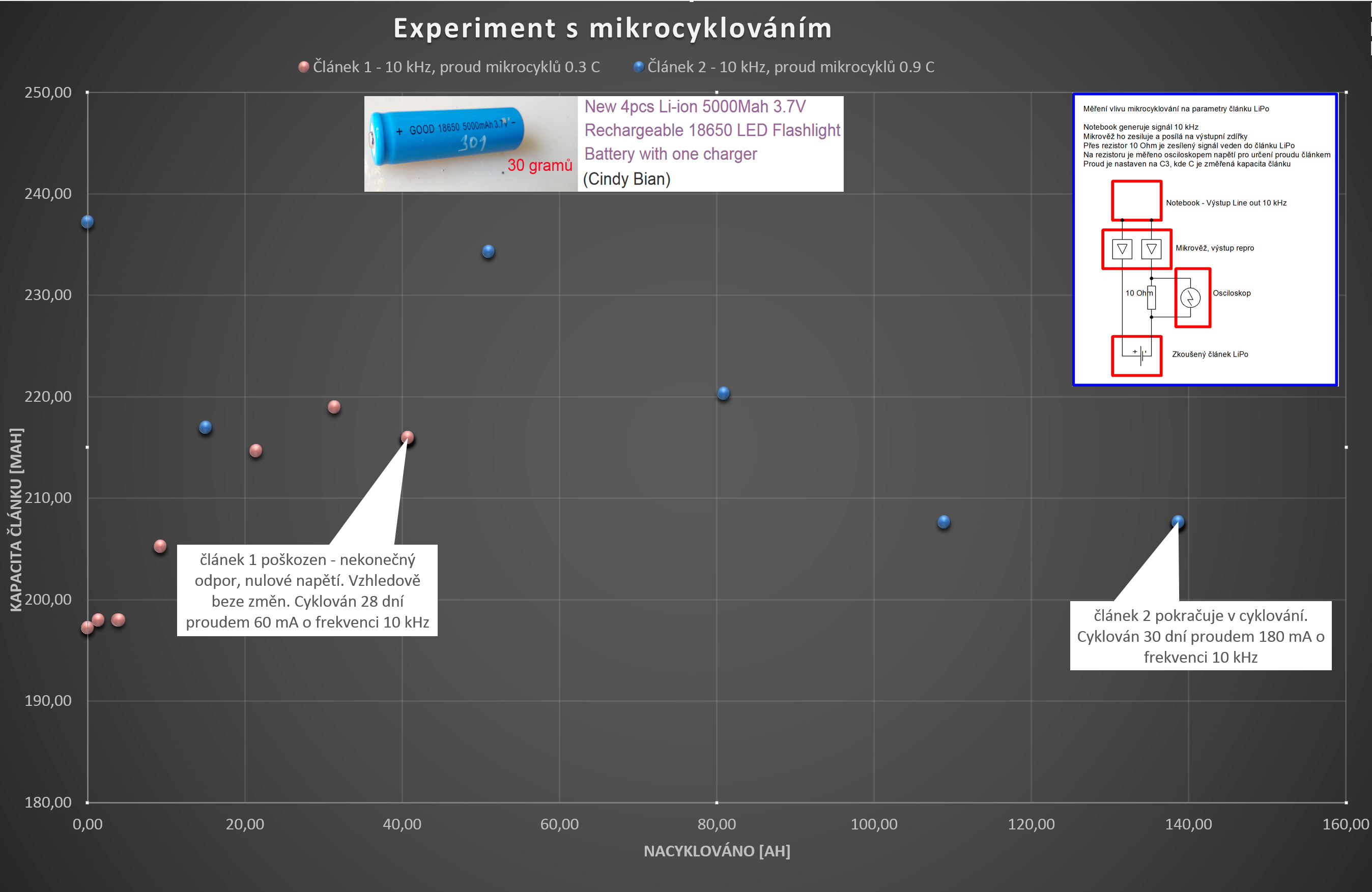

Pokračuje experiment s mikrocyklováním. Zatím to vypadá takto: Článek 1, na který jsem byl hodnější a zatěžoval ho menším proudem, odmítl z neznámých důvodů spolupracovat a čeká na pitvu. Možná je uvnitř ochranný obvod, kterému se něco nezdálo. Naměřená kapacita mírně rostla, jako by mu mikrocykly vlévaly nové lithium do žil.
Článek 2, zatěžovaný mikrocykly o proudu asi 1C (jeho aktuální kapacity), což je kolem 180 mA, snad pomalu ztrácí dech a jeho kapacita začíná klesat. Článek se nehřeje.
Experiment pokračuje - jednou týdně cyklování vždy přeruším a hodím článek do nabíječky, kde 3x provedu kapacitní test.

Chválihodný a prospěšný test. Podporuje mé zkušenosti, přirozeně nepodložené testy kvůli vlastní lenosti.rva píše:....Experiment pokračuje.......
Mám obavy, že se jen a jen potvrdí to, co již několik let prorokuji. Nabít, vybít, nedržet připojené ke střídači. Je jen drobná otázka, jak toho dosáhnout.

Spíš než tohle by bylo zajímavý otestovat nějakej článek z 5 let staré baterky z NB, protože tam si toho mikrocyklování užíval celou dobu života...
JInak chvályhodnej počin, a měřicí aparaturu hodnotím, prostě co dům dá a dá se použít, proč ne...
