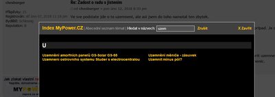

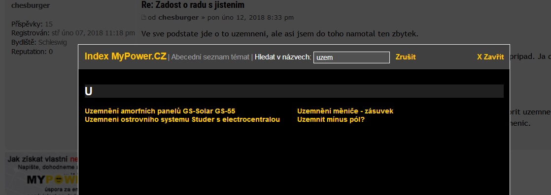

Ve sve podstate jde o to uzemneni, ale asi jsem do toho namotal ten zbytek.
Dnes jsem zde na foru nasel clanek " Uzemneni menice - zasuvek" kde se vlastne jedna o uplne stejny pripad. Ja do toho zapojil i samotny rozvod.
Mam li byt uprimny tak se tazatel vlastne nic nedozvedel.
Tak bych se tedy zeptal na ko kretni radu jak u drevene chaty kde neni hromosvod ani rozvod AC vytvorit uzemne i? I samotna konstrukce kde sou panely dosud neni uzemnena a jiz zasah bleskem pry probehl. Odnesl to menic.
Pomuze tedy ta zemnici tyc nebo je jiny navrh?
