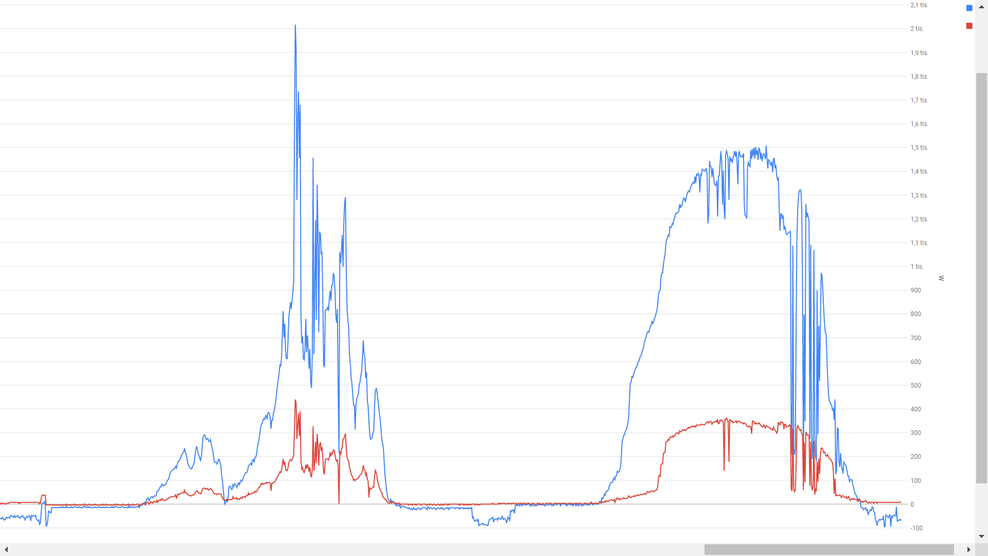

Ja som mal dnes ďalšiu špičku na úrovni 2059 W.
Ale to bolo pri napatí 58.6 V. Skratový prúd mám 8.91 A.
Takže 58.6 x 8.91 x 4 = 2088 W.
Takže stále som pod úrovňou skratového prúdu a to mám celé okolie trakera
vystlané reflexnými pásmi Al, čo sa dávajú na sklo auta v zime.

Re: Panely dávají větší výkon než Wp
Tu je pre názornosť porovanie dňa, s peakom a dňa po ňom, keď bolo od rána až skoro do večera jasno.
Pre ten peak platí to čo som uviedol včera.
Dnešok, ako vidíte, znamenal teplé panely a napatie kleslo na 52.75 až 55.94 V,
takže panely podávali ustálený výkon, veľmi ďaleko pod včerajším peakom.
