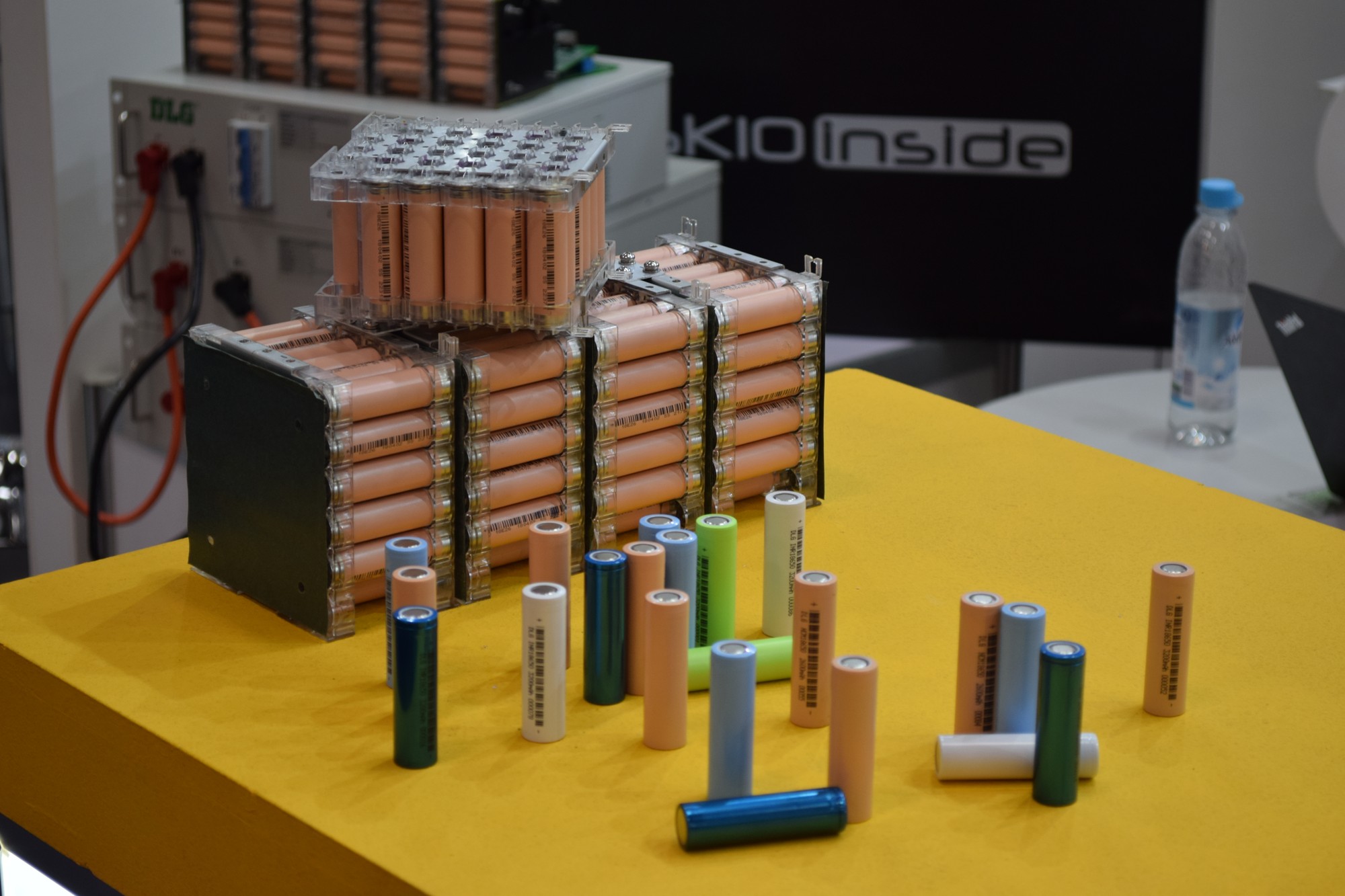

Re: Aky BMS na 25Ah-50Ah 18650 pack
Trošičku mimo tému ..ale zaujímavý "držiak" na články 18650...mňam..
