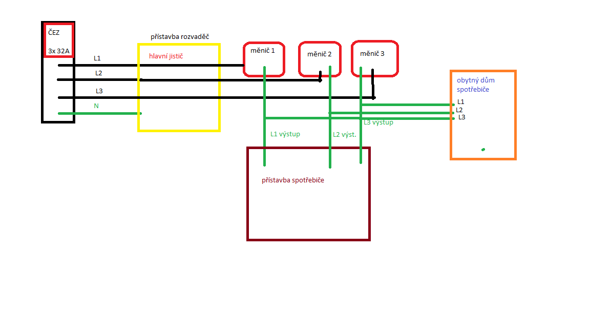

Ahoj,
pořád mi to vrtá hlavou a vzhledem k tomu, že jako první kupuji panely a LifeYPO4, měniče až nakonec, tak mám ještě šanci to "změnit"
udělal jsem asi během minuty nákres v malování, kdyžtak můžu udělat podrobnější v gliffy třeba, aby to bylo více k pochopení...
Jde mi o to, že tedy 3f spotřebiče budou:
2x Sklokeramická deska
1x Vodárna
2x 3f zásuvka na zdi domu pro malou cirkuli, apod...
- Jsem schopen např. tu 3f. zásuvku dát před měniče (minimálně aspoň jednu, tu druhou asi těžko teď už...)
- Sklokeramická deska využívá 3f jen kvůli rozložení zátěže, je to tak?
- Vodárna - buď předělat na 1f nebo dát před měniče.
Tak a teď mi moc prosím někdo vysvětlete nebo prosím nakreslete, jak to zapojím na 1f, aby mi zároveň někde něco nepadalo.
Přívod do 1. rozvaděče bude určitě stále 3x 32A (L1,L2,L3). jak ale pak následně tyto fáze spojím do jedné, asi i z důvodu, aby byla pro čez zátěž stále rozdělená? Předpokládám, že pokud bych odebíral třeba pouze 10A na L1, tak se jim to líbit nebude...

Ano sklo keramika iba rozlozuje zataz a da sa kupit aj priamo 1f. 3f sa da prepojit na 1fazu.
Vodarna, neviem, ja mam v studni 1500W cerpadlo do vrtov na 1f.

no, pokud bych byl schopen všechny fáze v baráku stáhnout na 1f, tak to asi ani přepojovat nemusím, že?
spíš mi jde o to zapojení. prostě jak se to udělá, abych měl vše na 1f a přitom z ČEZu odebíral fáze 3, mají asi své důvody, proč lidem nedávají například 1x 25A.
došel jsem k tomu, že u stávajícího mnou vymyšleného řešení na paralelní spojení na 3fáze bude problém ten, že když budu mít 3x 1kW v FVE na každý měnič, tak při spuštění např. trouby na 1f. mi to vykryji max. na 50%, kdežto, kdyby to bylo na 1f vše, tak mi to vykryje na 100%.
asi určitě půjde nastavit, aby se nejdříve dobíjely baterie a nejdříve to sosalo energii z baterií, tím pádem by tam to pokrytí bylo 100%...
a nebo dát na každý měnič alespoň 2,5kWp v FVE.. ale to mi už hraničí s místem...

Chce si na to sednout a důkladně si spočítat, jak často a kolik se jaký spotřebič s větším příkonem počítá a jestli se vyplatí ho brát přes baterie a FVE nebo jestli se obětuje a těch pár set korun ročně se za něj DS zaplatí.
3-f zásuvky lze nechat přímo z DS, moc kWh se na cirkulárce ročně stejně asi nespotřebuje, a baterky poděkujou.
Vodárna na 3 fáze mi přijde divná, tu lze určitě jednoduše nahradit 1-fázovou.
U dvoufázové indukční sklokeramické desky se nechají přes FVE dát třeba jen 2 plotýnky, obvykle se taky nevaří na všech.
Obdobně třeba přímotopné vytápění, taky ho vůbec nebudu tahat přes HFVE, když vím, že se vytápí v podstatě jen v zimě, kdy je málo slunce.
Chce se to zamyslet nad možným souběhem 2 kW spotřebičů a jestli se nelze lehce uskromnit v tom, že se nebudou pouštět všechny (resp. víc jak 3-4 najednou). Ony taky obvykle nežerou konstatní 2 kW, ale kolísá to nebo mají fáze (ohřev vody u pračky, myčky atp.), takže pak souběh není problém.
S jističem 3x25 A je na fázi skoro 6 kW, což při troše rozumu dá bez problémy i na větší souběhy v době, kdy baterky nemají šťávu (zima).
A pokud by přecijen docházelo k souběhům, tak se nechá v rozvaděči prostě spotřebič přepojit přímo na DS a oželí se ušetřených pár desítek kWh. 1-fázové zapojení obrovsky vše zjednoduší a zlevní a než by se vrátil přínos 3-fázové zapojení, tak může taky uběhnout pár desítek let.
Na 1x25 A lze kdykoliv přejít, tam distributor nebude dělat žádný problém, ale v zimě by mohl být problém se souběhy (spotřebiče plus ohřev vody atp.).
Spotřebiče s větším příkonem mají své samostatné jističe, takže lze kdykoliv jejich rozmístění po fázích změnit. Tohle je přímo důvod, proč hybridné FVE existují, možnost v reálném čase sčítat více dostupných zdrojů s prioritou vlastní výroby.

Je to jednoduché, do hlavního domovního rozvaděče je vedeno z DS stávajích 3x25 A, 1 fáze se zavede do měniče a zpět a na tu se teprv pověsí rozvody (jističe) všech požadovaných spotřebičů.Lucano88 píše:spíš mi jde o to zapojení. prostě jak se to udělá, abych měl vše na 1f a přitom z ČEZu odebíral fáze 3, mají asi své důvody, proč lidem nedávají například 1x 25A.

Většina dnešních spotřebičů je navrhovaná na 3x230V což, znamená, že jsou k nim přivedeny sice vsechny tři fáze, ale všechny fáze pracují proti nule, takže nebývá problém je přepojit na 1f pomocí propojek. Typicky varné desky nebo sporáky, případně 3f bojler nebo některé elektrokotle. V principu se u těchto přístrojů jedná o zapojení do hvězdy. Problémem jsou samozřejmě proudy, které jsou pak výrazně vyšší než když se proud rozloží do více fází. Třeba taková sklokeramická deska s příkonem 6800W při rozložení do třech fází stačí s jističem 3x16A u 1f zapojení to je skoro 30A a to znamená i silnější kabel. Jedinné spotřebiče, které 3f opravdu potřebují jsou silnější motory zapojené do trojúhelníku.
Distribuční společnosti dávají 3f připojky z důvodu souměrného zatížení sítě, které je už z principu tří fázová. U mě doma je problém, že na jedné fázi jsou snad všechny bojlery v obvodu trafostanice, takže když se pustí noční tarif, tak na této konkrétní fázi je z běžných 225V najednou cca 205 - 210V, zatímco ostatní mají stále kolem 225V. Toto je typický příklad nesouměrné zátěže a tomu se snaží distribuční společnosti vyhnout.

Řešení je spousta. Každý to má jinak dle osobních preferencí. Aby nedocházelo k souběhu výkonových spotřebičů, při kterém by vypadl měnič, nebo přepnul na DS, tak se výkonové spotřebiče spínají stykačem, který je ovládán hlídačem proudového maxima. Já mám třeba
http://www.regulace-termostaty.cz/8120- ... ho-maxima/
Na něm si nastavím (pomocí dip přepínačů, jde to snadno měnit v kroku 1A) při jakém proudu má odepnout stykač, přes který jsou spínány zásuvky, do kterých strkám žravé spotřebiče. V daných zásuvkách mám: klimatizaci, sekačku na trávu, řetězovou pilu, rychlovarnou konvici, pračku. Jedná se o spotřebiče, kterým nevadí náhodné vypnutí a které při přivedení napětí pokračují, kde skončily. K odpojení zásuvek může dojít když třeba sepne vodárna a na měnič to je už moc. Důležité je, že k odpojení dojde rychleji, než se vypne měnič, takže zbytek domácnosti to nepocítí. Vodárna běží minutu a pak se zase zapnou výkonové spotřebiče.

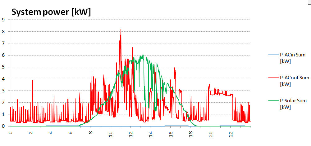

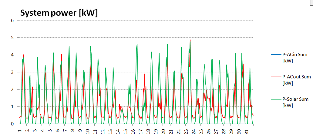

Koukni na moje spotřeby za měsíc.Takto to ale vypadá celý rok.Mám indukční desku,sušičku,dvě pračky,troubu.Prostě vše na elektřinu.Čerpadlo ve vrtu 1f.Vše jsem přepojil na 1f. Jistič od Čezu mám 1f.25A.Cirkulku jsem vyřadil.Motorovka to jednou za rok Zvládne.Nikdo se neomezuje.Vše jede současně.Vaření praní apd.Proto 3x Studer.Jak je vidět i při souběhu jsou ty špičky hodně krátký.Za celou dobu používání jsem neměl ani jeden výpadek pro přetížení,a to jsem převážně odpojen od Čezu.Takže nic nedocucávám.Pouze v zimních měsících dobíjím baterky na NT.když je potřeba.Takže za mě určitě 1f.Jo a hlavní jistič pro byt za měničema mám 32A charakteristika D.A ten také nikdy nevypadl.
SOLINTEG MHT-50K-100, východ střecha 14,5Kwp,jižní stěna 6,3 Kwp,západ střecha 15,5Kwp, chalupa Majda 7,6 Kwp. Baterie 30 ks Pylontech H48050 72 Kw ,optimizéry Tigo.

Díky moc. sednu si, nakreslím si to a spočítám. uvidím co bude nejjednodušší i vzhledem k tahání kabelů, apod. Dvě rozvodné skříně dost daleko od sebe a vůbec... každopádně, jak již někdo psal. pokud bych se rozhodl pro řešení 3f, tak 3x paralelně pro případnou změnu na 1fáz.
U náš bude horší to, že máme:
2x pračku, 2x sušičku, 2x indukční desku, 2x lednici, 4x TV, 2x wifi router, 2x mikrovlnku, 2x troubu, 2x myčku.. prostě všechno dvakrát

Pokud máte více rozvaděčů tak pozor na přetížení nulového nebo PEN vodiče mezi rozvaděči při propojení všech fází do jedné. To samé i vývody ke 3f. spotřebičům. V klasické třífázové síti teče N nebo PEN vodičem jen malý proud vlivem nesouměrnosti. Například 5x2,5 jištěná 3x16A je OK. Když ale fáze spojíte a budete chtít přenášet všemi fázemi dále 16A tak fáze jsou OK, ale nulák těch 48A nedá.Lucano88 píše:Díky moc. sednu si, nakreslím si to a spočítám. uvidím co bude nejjednodušší i vzhledem k tahání kabelů, apod. Dvě rozvodné skříně dost daleko od sebe a vůbec... každopádně, jak již někdo psal. pokud bych se rozhodl pro řešení 3f, tak 3x paralelně pro případnou změnu na 1fáz.
Re: 1 fázový nebo 3 fázový?
Ano, ale při obvyklých výkonech měničů do 6kW ten 5x2.5 ke sporáku nemá problém. 25A vydrží celkem jistě, problém by vznikl při velké vzdálenosti, ale to snad v RD nebude...
Jo, taky mám 2x el. sporák, 3x el. boiler, atd, ale je to o souslednosti spotřebičů. Pokud to nejde řešit normálně, tj zaškolením uživatelky, nastává cesta omezení pomocí prouduvých relé, a to už je trochu složitější. Třeba taková pračka bere 2kw po dobu 20 minut, to se dá uhlídat, myčka bere 2kw 15min. na začátku, a pak ještě na konci mytí, i ta trouba nejede na 3kW pořád, ale po nahřátí (cca 15min) to termostat sem -tam sepne, stejně jako plotýnky.

Konkretní den.Neděle 25.9.extrém.Běží vše Varná deka,trouba,sušička,2x pračka a ještě nahřívá boiler.Samozdřejmě čerpadlo vrt,tv,pc.Jak jde vidět ty špičky jsou hodně krátkodobé.
