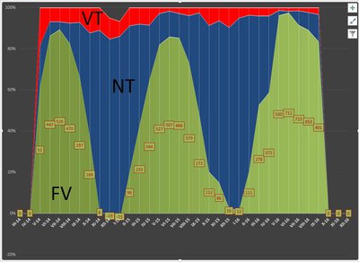

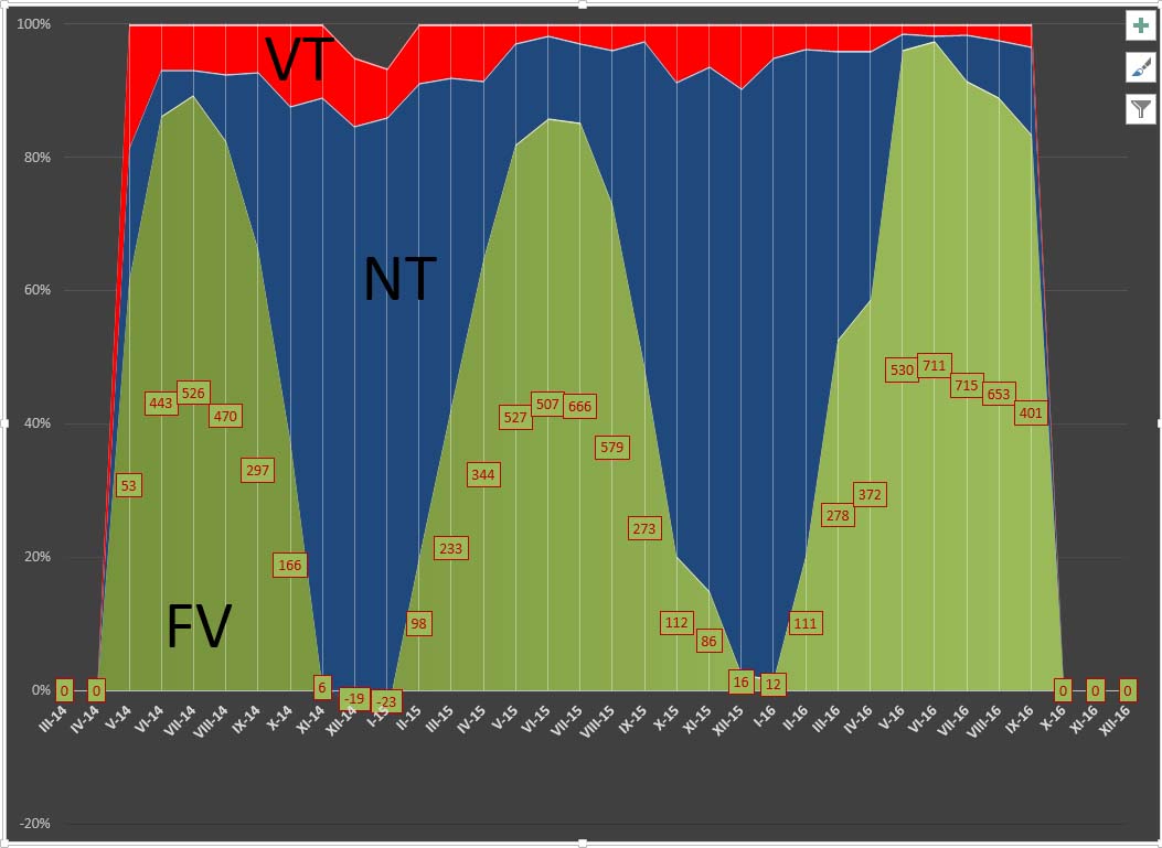

Koľko stojí 4000 kWh podľa Vašich faktúr, bez stáleho poplatku za pripojenie ?
- Příspěvky: 8478
- Reputace:1101
Re: Zapojení HFVE (panely, napětí,...)
u mě je to 8600 Kč v NT, což je 20h denně, takže VT v podstatě neodebírám
