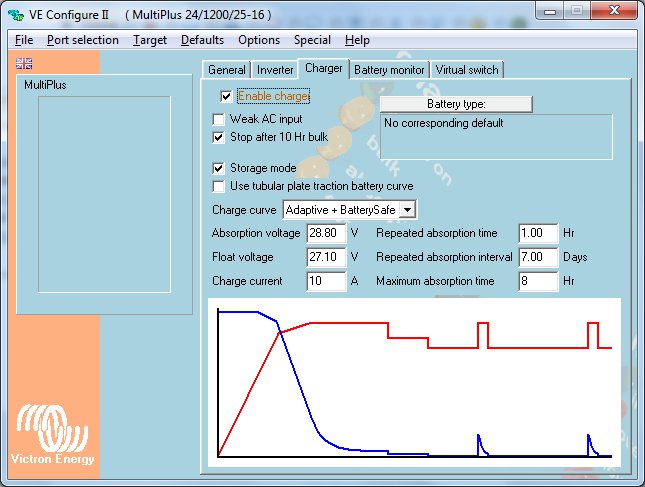

Já s komentářem o nabíjení též nesouhlasím. U Victronu (mám Multi 1200) si můžete nastavit maximální proud nabíjení a úrovně nabíjecích napětí. Viz. přiložený obrázek. Dále také nepovažuji kombinaci Victronu a síťového měniče za zastaralou. Je to zkrátka jedna z možností.Zbyněk Mulač píše:Vesměs samozřejmě souhlasím. S nabíjením ovšem nikoli.
Jak je možné, že by proud tekl nekontrolovaně do baterií? Nabíjecí proces je omezen napětím, a dosud jsem neviděl jedinou baterii, která by tímto mohla být zničena. Jsou i výrobci, kteří proud neomezují, jediné co při rychlo nabíjení je třeba kontrolovat je teplota baterie napětí 15,6V na 12V baterii. Samozřejmě záleží na výrobci a na vlastnostech baterie, ale nabíjecí proud v řádu několika desítek amper žádné baterii ublížit nemůže, je-li splněna podmínka omezení napětí (nejčastěji 14,7V).

Maximální nabíjecí proud už nechci rozebírat. Pokud si na svých nabíječích nastavíte 1/10C nic nezkazíte
Pokud baterii potřebujete nabít ve výrazně kraším časovém úseku než 15hodin, nastavte si třeba 1/3C a také niz nezkazíte. V těžkých provozech jako jsou manipulační vozíky, jsou požadavky i na 3 nabítí za směnu, což bývá třeba i plné nabití za 7 hodin. Baterie dosahují životnosti 1200 - 1500 nabíjecích cyklů, oproti tomu je staniční baterie nabíjená 1x denně s konstrukcí desek totožnou Tedy PZS dětská slavnost. Konec tečka
