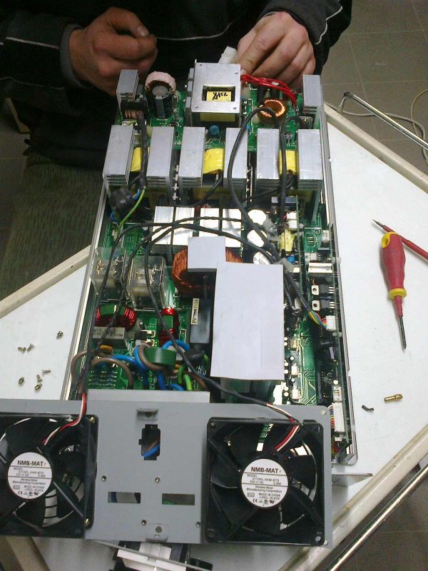

Což o to sehnat tímto způsobem jde,JENŽE : Řešit potom případnou záruku? (zatím jsem zvládl opravu,byly to jen silové MOSFETY K50T60 , IRFB4229) a běží včetně PC připojení.Rozhodl jsem se odlepit samolepu pod níž je asi 6 šroubků a zpět samozřejmě dát nejde i když jsem ji odlepoval opatrně horkovzduškou...

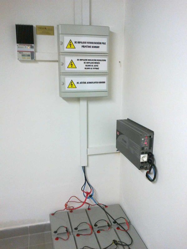

Přiložené foto rozebraného měniče a jeho umístění.Protože mám 3 ks můžu naštěstí vždy jeden opravovat a jiný běží.Druhou noc tento měnič již opravený funguje...
Zítra přes den zajdu skontrolovat systém i měnič tak jsem zvědav 9ks panelů polykrystal 220Wp ostatní je vidět na fotce.

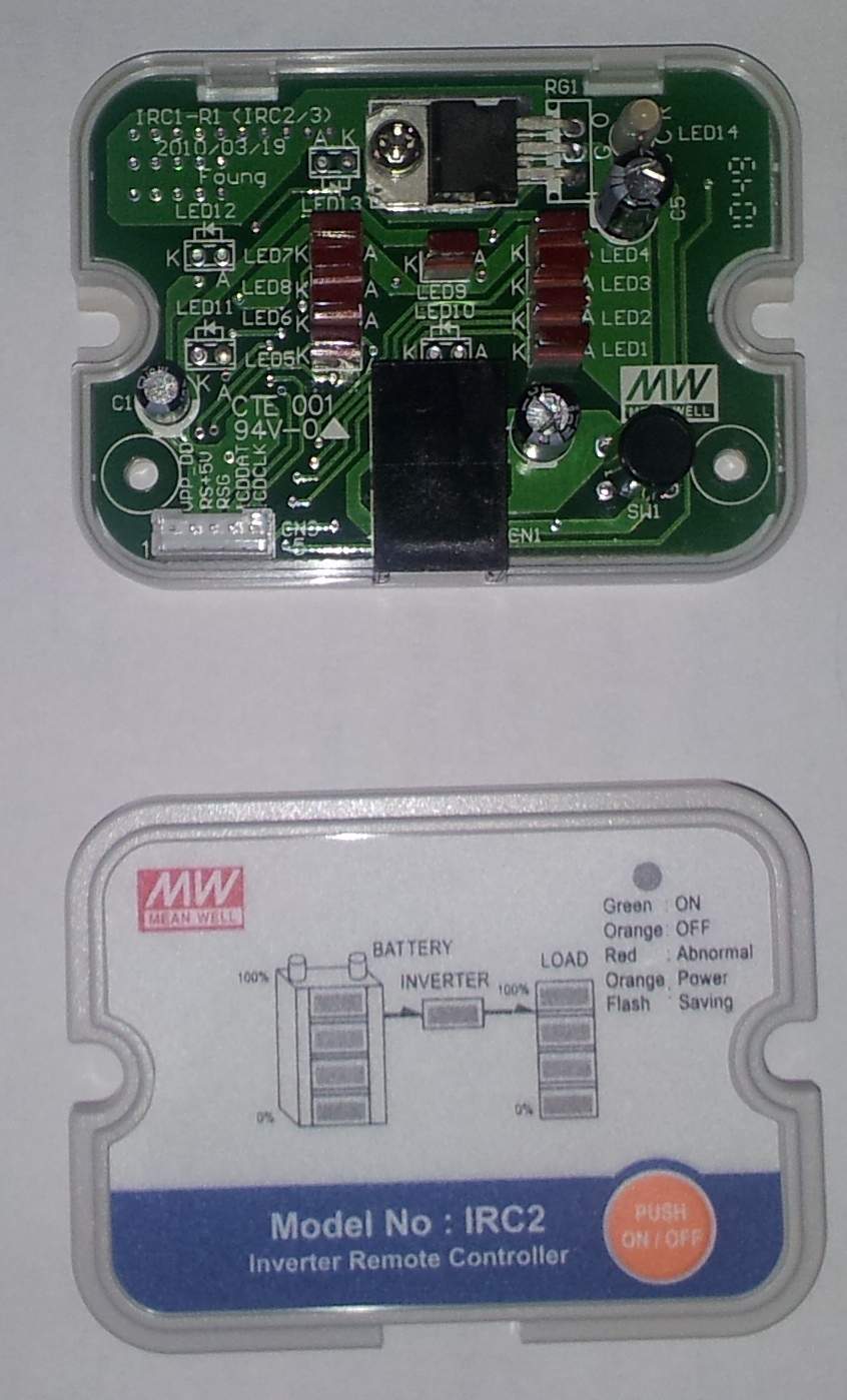

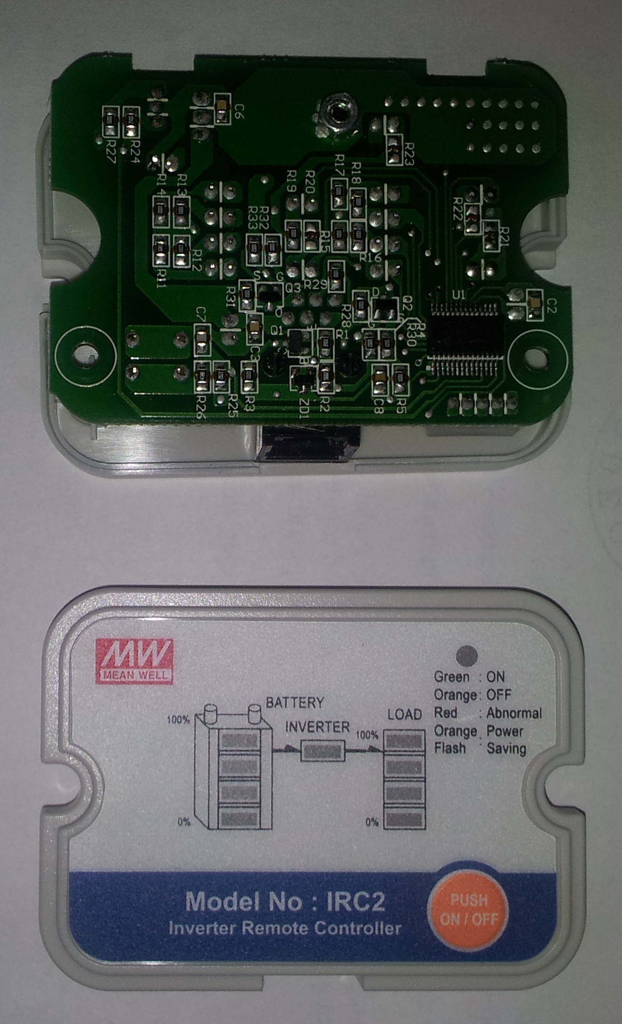

Jen doplním moje aktuální bastlení. Pro spínání já používám GD-04 DAViD od Jablotronu. Výstupní relé spíná pouze na prozvovění, takže nejlacinější tarif stačí, relé zapojeno přímo na DO od měniče.vata píše:..nějaký způsob, jak vypnout TS/TN vzdáleně relátkem bez toho aniž by se kvůli tomu musel stavět počítač?
Nedalo mi to a otevřel jsem nové DO od MW. Je tam tlačítko na plošném spoji. Tohle vytáhnout ven z krabičky a bezpotenciálovým relé spínat je podle mne jednoduché a asi i funkční řešení. Samozřejmě, záruka na DO, otázka pájení na plošném spoji, rušení na propojce atd. Ale asi to tak řešitelné je.

Pro zájemce dodávám, že včera jsem zapojení rozeběhnul. Navrhovaná úprava funguje a lze takto vypínat/zapínat na dálku. Samozřejmě jsem neřešil přístup na elektroniku DO, rušení, záruku, atd. Takže tohle není návod, jen informace co jsem s tím provedl já.
