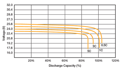

LiFePO4 či LiFeYPO4 jsou naprosto jiná liga než volovo . U LiFe nemá velikost odebíraného proudu na disponibylní náboj tak markantně fatální vliv jako je tomu u volova
. Viz graf LiFe při C2 (0,5C) , 1C , 3C a 5C zde : http://gwl-power.tumblr.com/image/179842671 a ještě tento graf nahoře : http://gwl-power.tumblr.com/tagged/Spec/page/6 i ty ostatní
Informace či dokonce "záruky" uvaděné v papírech k volověným aku mívají reálně hodnotu nižšní než cena papíru na kterém jsou uvedeny ! Jediný způsob jak udržet volověný aku pár let při životě je jen a pouze jeho X-násoblé předymenzování ! Obecně je za rychle nesmrtící považováno užitečné cyklování pouhých 20% - používat aku jen od 100% do 80% !
To znamená , při potřebě 1kWh užitečné kapacity musí být volověný aku o nominální kapacitě 5kWh
... . Ale to už je většinou dražší než nominálně 1,2kWh LiFe se stejným využitím 1kWh (80% DOD) .
