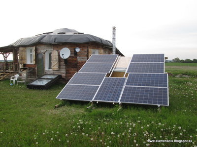

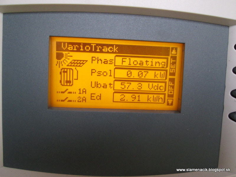

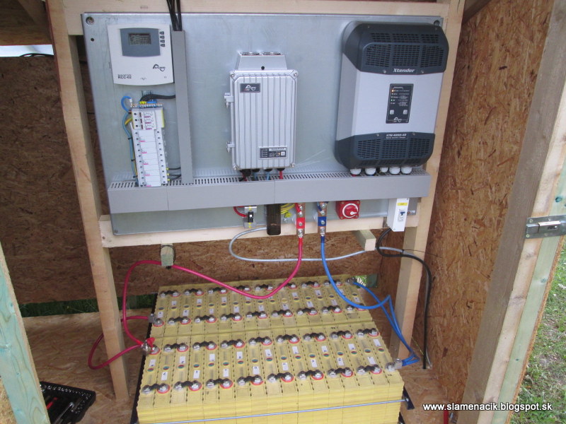

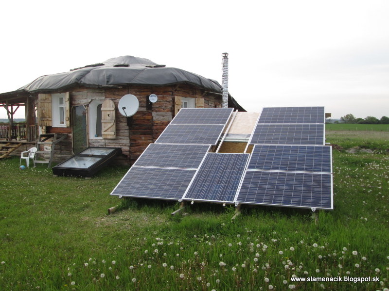

Hlasim sa do klubu
Zaťial nahodených 9 ks
34 ks
a bižutéria medzi tým.Monitoring bateriek a balancovanie sa bude riešíť.Podstatné je,že po mesiaci sa konečne pustila chladnička a pračka...
Za baterky a kopec rád chcem poďakovať Otovi
Samozreme rozvadzač a zapojenie som nerobil ja,to patrí vďaka Zolovi
A prvé kilowaty
A prvé kilowaty
Re: Ostrov-Isla Mujeres
s těmi balancery na nic nečekej, průšvih je dřív než si myslíš.

Zdar
Preluskavam sa manuálmy k studeru a pomali doladujem nadstavenia.A samozrejme mam kopec otazok.
Baterka je 34 ks 200 Ah člankov 2x17 ks do serie,potom paralerne.Dobyjacie napätie mám nadstavené na 58,6 V(3,45V članok) absorcia a floating 57,8 V(3,4V článok).Odpojenie meniča pri 51 V(3V članok).
Neviem čo znamená parameter na meniči 1297 Battery priority voltage od výroby bolo nadstavené 51,6V ked dam /16 člankov tak to vychádza 3,225V na článok.Dal som 54,8V-len tak odhadom....
Čo je lepšie pre baterky-časté plytké cyklovanie-ked svieti,tak sa dobýja,alebo nadstaviť dalši cyklus dobýjania,až keď napätie klene na nadstavenú hodnotu(akú?)-menej cyklov ale hlbšich?
Niekde v manuáli som čítal,že ak sa výstupné AC napätie na meniči nadstaví na 220 V(z výroby je 230V) tak sa z bateriek ušetrí 15% energie.Ovplyvní to funkčnosť eletrospotrebičov a hlavne elektroniky v domácnosti?
Čo znamená parameter 1575 AC-IN current active filtering (z výroby nadstavené NO).Je to nejaká uprava vstupného AC napätia do meniča?
Ide o to,že momentalne mám elektrocentrálu ITC POWER 2,5 KW.Mala by dávať čistý sínus na výstupe,aj všetko na nej šlape,ale okrem pračky.Tá vyhadzuje chybový kod spálená špirála-ohrev vody.Ked som ju teraz pripojil na studer,tak ide bez problemov,jak aj z DS.Môžem pripojiť centrálu na studer a dobýjať baterky?Aby som volačo nedoje....l Aj ked pedpokladám,že centrala pojde až v zime,teda dúfam...
Tak zatial takto,bude toho viacej,ako sa budem za pochodu učit... Už teraz ďakujem za rady a veľa slnka
