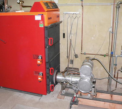

Tohle se kdysi dělalo jako pilotní projekt,dnes už neexistuje. A tohle bych si představoval:

Žiaľ výroba takéhoto tepelného motora, ktorý by dokázal dodať energiu 500W elektrických je pre bežného smrteľníka skoro nemožná v domácich podmienkach. Dôvod? Cena. A tiež sú s tým spojené ďalšie problémy, hlavne opotrebenie motora. Svojho času som skúšal zostrojiť obdobný lacný systém (s výrobným nákladom okolo 1000Eur) na prevod tepla na elektrickú energiu. Prešiel som od konštrukcie parného stroja (konštrukcie p. Šedého), cez motory na báze Stirlingu, ale vždy bol výkon nedostatočný. Navyše po pár stoviek hodín práce motorov dochádzalo k netesnostiam pracovných komôr, čo bol môj hlavný dôvod ukončiť bádanie v tejto oblasti.marko250 píše:Tento kotel má tepelný výkon 20KW při 100% výkonu(umí max. 140% přeprogramováním regulátoru).Těch 20kW je samozřejmě odebíráno teplosměnnou plochou výměníku kotle od trysky po komínový odvod.Přez trysku jde teplota spalin 1000-1300°C,v dohořívací komoře kde by byl možný prostor pro výměník(hlavici) tepelného motoru je teplota 700-900°C.Tento prostor se nachází za spodními dvířky s tloušťkou 100mm a do nich by šla udělat vstupní díra o průměru 200mm s hloubkou 350mm v teplém prostoru.Tato dispozice umožňuje strčit tepelný motor na dvířka pouze vodorovně a intenzivní ohřev na jednu stranu hlavice motoru.Další možností je samozřejmě extérní výměník s médiem pro tep.motor,ale to se zase navyšuje zařízení,regulace a přechody. Chlazení tepelného motoru by bylo prováděné z venkovní části za pomocí vody z akumulační nádrže,která kolísá od 50-80°C,buď el.čerpadlem,a nebo vychytaně integrovaným oběhovým na rotující části tepelného motoru.
Můj dotaz zněl jednoduše,lze vyrobit prostorově a parametrově vůbec takovýto tepelný motor s výstupem 500Wh elektrických.Tak ať jdou spodní dvířka otevřít pro údržbu,funkce kotle se neomezí,jen se přesměruje část tepla přez tepelný motor jinou cestou do AKU.
PS: Kúpiť nejaký model Stirlingu je na internete jednoduché, ale keď ho necháte bežať napríklad mesiac, tak zistíte, že stráca výkon kvôli netesnosti - opotrebovaniu. A robiť každú chvíľu servis stroja, nie je výhra. Vlastná skúsenosť...

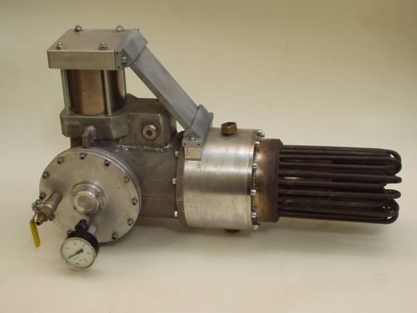

To bol tiež jeden z dôvodov, prečo sme si nakoniec nevybrali Stirling, hoci so Stirlingom sme mali určité skúsenosti a dokopy boli vyrobené 3 kusy. Z toho 1 cudzia skladačka, ostatné vlastná výroba. Výkony 50W, 500W, a 2kW. Médium bol iba vzduch, kde nebol problém dotlakovať netesnosti automaticky (dotlakovací minikompresor, alebo prisávanie, použité v najvýkonnejšej verzii). Dávate mi o dôvod viac postrčit dopredu tie testy. Reálne skúsenosti s výrobkami sú na nezaplatenie.jarinox píše:avšak aj tento motor po 150 dňoch má problémy s tesnosťou.
