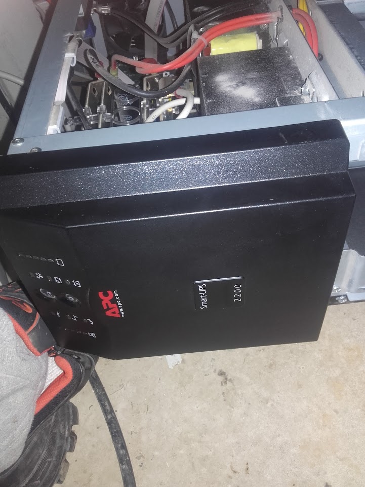

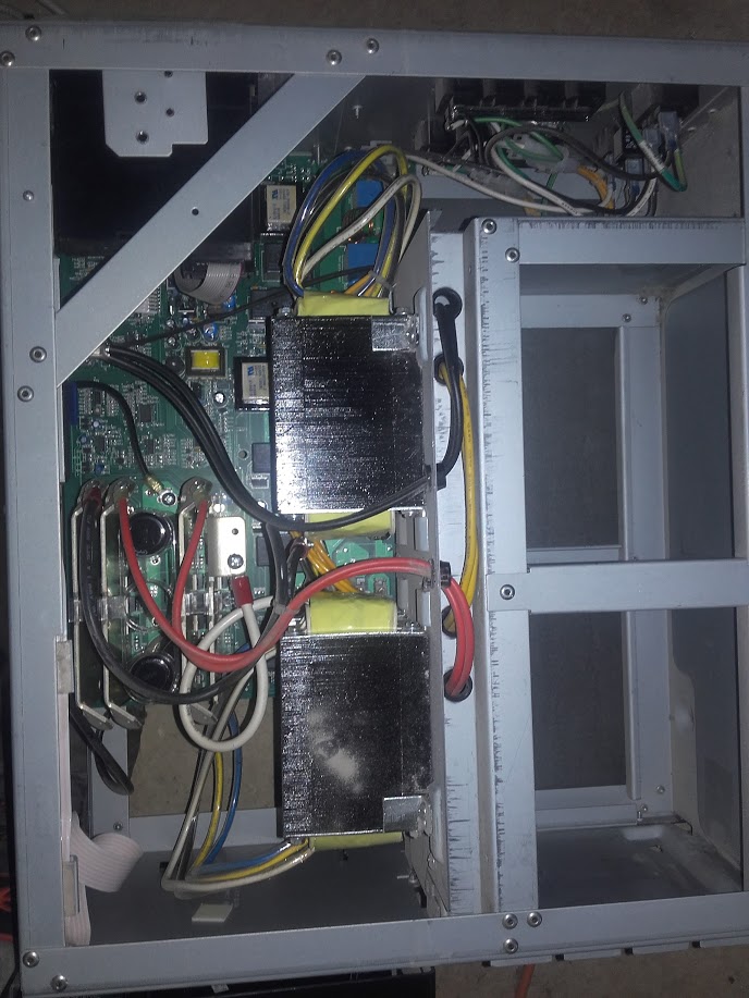

zde fotky vnitrku. Trafa jsou tam peknefugas píše:Díky.Jde mi o regulátor.Je na odlehlém místě s častými výpadky DS.Chtěl bych k ní dát regulátor a dva panely.
